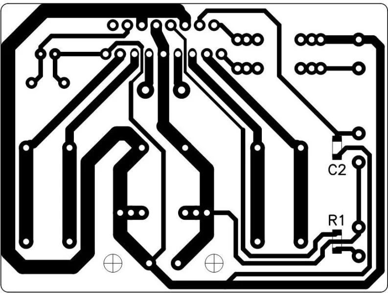

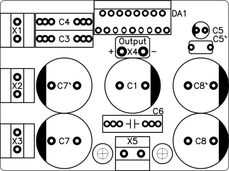

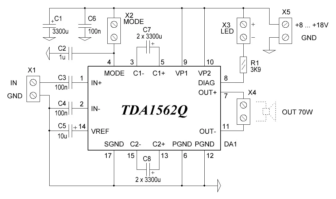

Проверьте схему
схема рабочая кто нибудь собрал ?
    29.4 KB · Просмотры: 4,200
    43.5 KB · Просмотры: 1,309
    34 KB · Просмотры: 1,108

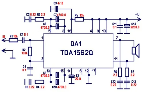

Чего смущает то? Для авто будет? А зачем темы то плодишь как перепуганный?
    18.9 KB · Просмотры: 111
Да вроде ничего..Ну маслом я это писать не буду.
кто нибудь собрал
Собирал. На большой громкости искажения. Впрочем,можешь скачать даташит и посмотреть
