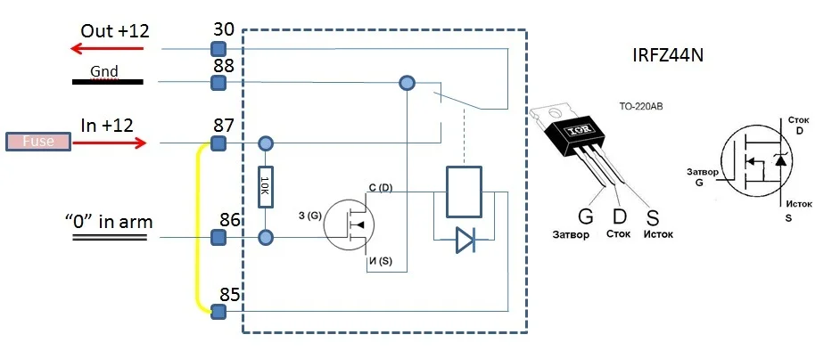

Проверьте схему
Мужики, скажите правильно ли составлена схема?
Схема выключения магнитолы при постановке на охрану машины.
Кто в курсе? Реально, что в такой схеме потребление тока минимально?
Fuse — плавкий предохранитель
in +12 — выход с предохранителя (соответственно вход по питанию в реле)
"0" in arm — провод отрицательного состояния сигнализации (черно-белый 18ти проводной колодки для Starline A91)
out +12 — выход на провод управления магнитолы

А можно узнать к чему такие сложности?
На сколько я знаю, современные магнитолы имеют незначительный ток покоя. Если на Вашей магнитоле это не так, то проще ее просто заменить на новую.
Я так понял,что садится аккумулятор,это не от магнитолы 100 процентов,скорее от самой сигнализации,а скорее всего аккумулятор уже отходит в мир иной.
Если это так то и не факт что это сигнализация. Может проводка самого авто сажать аккумулятор. Знакомый после езды клемму снимает, иначе 7-8 часов и можно пешком идти.
