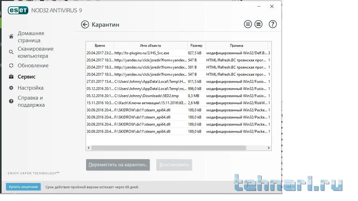

Здравствуйте.Вчера скачал с Рутрекера одну раздачу с игрой и,кажется,схватил майнер или вредоносную программу.Процессор в простое начал грузиться на 90%!Помогите,пожалуйста!Через диспетчер задач увидел,что процессор ест приложение "attrib.exe"(из Windows/System32),по-моему так называется...Логи прилагаю.

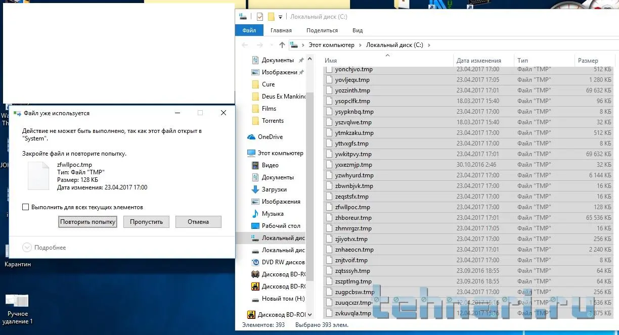

    51.4 KB · Просмотры: 291

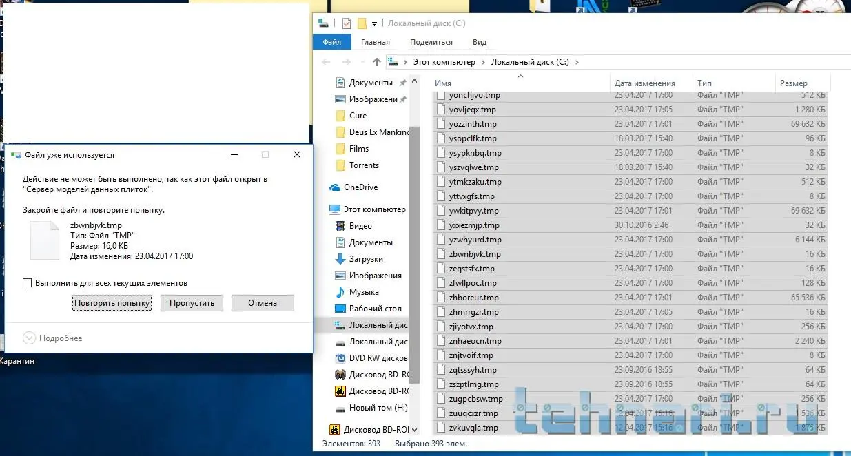

    55.3 KB · Просмотры: 219
да, подозрительные файлики, тем более в корне диска.

Всё сделал.Reimage-это программа,которую я вчера установил(пытался что-нибудь сделать самостоятельно),но прога оказалась платной.
добавьте новый образ автозапуска, посмотрим, откуда берутся темп файлы в корне диска.
Сделано.Причём сам uVS ругается на эти файлы после запуска,говорит они будут удалены после перезагрузки.
перегрузите систему, проверим результат очистки.

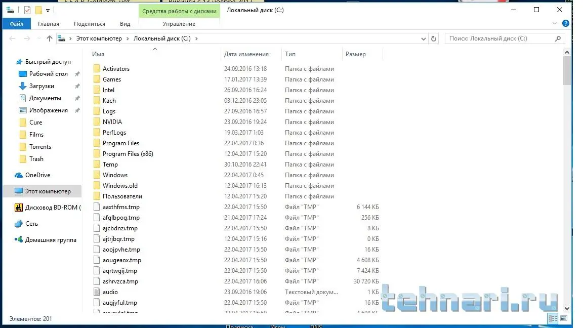

Извините,я немного запутался...Первое:перезагрузка после обнаружения ничего не даёт-файлики не удаляются(я не умею пользоваться этой программой),я просто нажимаю красный крестик,высвечивается надпись,что нужна перезагрузка,я перезагружаюсь-все файлы на месте(может что-то делаю не так).Скрипт выполнил(без перезагрузки),но образ автоматически не создался,поэтому я создал ещё раз.Картинку после этого прилагаю.
Образ то создался скриптом, вот только нужные файлы похоже не попали в него
JOHNNY-PC_2017-04-23_16-00-21

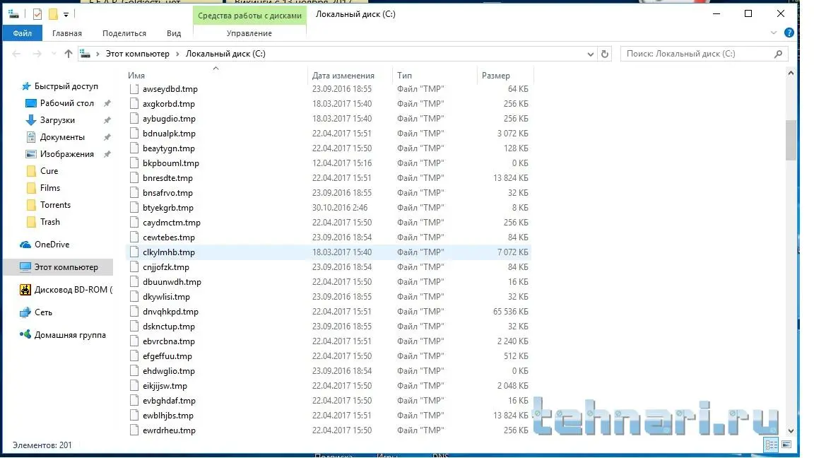

adddir >%SystemDrive%
Добавление всех исполняемых файлов каталога: C:
C:\yzwhyurd.tmp будет удален после перезагрузки
C:\zvkuvqla.tmp будет удален после перезагрузки
C:\zszptlmg.tmp будет удален после перезагрузки
C:\weuxxgnt.tmp будет удален после перезагрузки
C:\wsikucoq.tmp будет удален после перезагрузки
C:\wpfxsyhw.tmp будет удален после перезагрузки
C:\tbafwtqj.tmp будет удален после перезагрузки
C:\uypstojp.tmp будет удален после перезагрузки
C:\rkjayrsb.tmp будет удален после перезагрузки
C:\rgyvvnlz.tmp будет удален после перезагрузки
C:\rdnisjmf.tmp будет удален после перезагрузки
C:\ophpfenr.tmp будет удален после перезагрузки
C:\odwcczox.tmp будет удален после перезагрузки
C:\patpzvhv.tmp будет удален после перезагрузки
C:\mmfxeqqi.tmp будет удален после перезагрузки
C:\micsbljn.tmp будет удален после перезагрузки
C:\juxagosa.tmp будет удален после перезагрузки
C:\jrlndklg.tmp будет удален после перезагрузки
C:\jnaaagnd.tmp будет удален после перезагрузки
Добавлено новых файлов: 0
crimg
похоже, имена этих файлов мутируют.
пробуйте несколько этих файлов заархивировать с паролем infected и добавить на форум в следующее сообщение.

так же проверьте карантин антивируса ESET, возможно ESET прибивает эти файлы.
Сделано.Из 4-х первых файлов смог заархивировать только 2.Если нужно больше-только скажите,я поищу.

Загадочные файлы на месте и,как Вы и сказали,с новыми именами.Карантин пуст,картинка в предыдущем моём посте.Может,это Винда так обновилась?На смайлик не обращайте внимания-нечаянно нажал...

пробуйте вручную удалить эти файлы (*.tmp) в корне диска C, и понаблюдайте за корневым каталогом диска C.
Всё,что Вы реккомендуете,я выполняю и,конечно,этот скрипт я выполнил,просто ничего не заметил из изменений.Возможно дело в Эксплорере,потому что у меня при скачке через торрент иногда пропадают файлы в папках.Т.е. скачивается,например,игра и в ней папка,а в папке файл,так вот он может пропасть из папки по прописанному пути.Т.е. фактически файл на месте,но торрент-клиент его не видит.Или скачиваемая папка вдруг превращается в файл без расширения.Я валю это дело на говносборку Винды 7 от дяди Васи,которую я по-незнанию скачал и установил.Потом,правда,обновил её до 10-ки(хотелось 12-х директорий),но ошибка перекочевала и в неё.Но в чём дело на самом деле я,конечно же,не знаю...
В общем,файлы не удаляются.Картинки прилагаю.

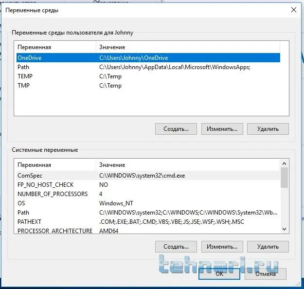

возможно изменены настройки переменных среды, в частности папки для TMP файлов.
проверьте эти настройки:
посмотрите здесь как это сделать
Как изменить расположение папки временных файлов в Windows, пошаговая инструкция
Я перекинул из документов(AppData) на диск С:\Temp(в настройках).Сейчас перезагружусь-отпишусь.
Upd:После перезагрузки файлы на месте.
