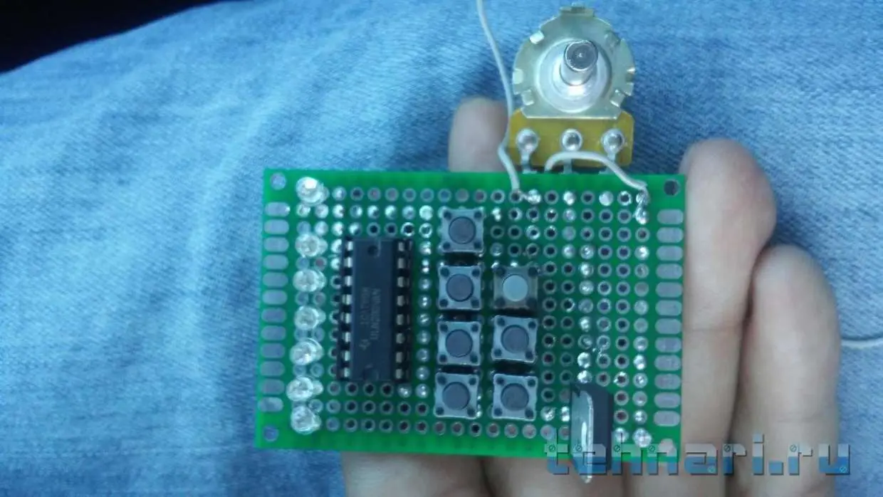

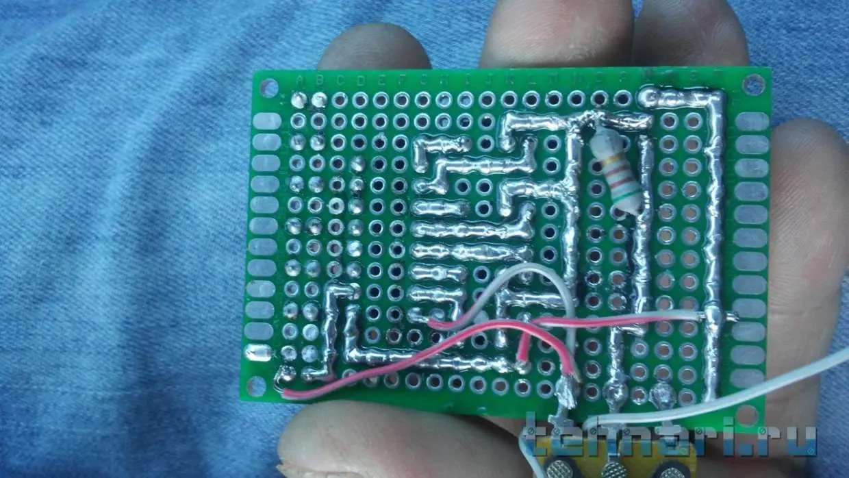

Решил создать схемку для проверки улн2003
Подал питалие на контакты кроватки - микросхемы 12в, присобачил регулятор поступающего питания на ключи, выставил 3в - напряжение при котором открываются ключи.
Проблема в том, что выходное напряжение с улнки не 12в как должно быть, а 0.40в.
Начинающий электронщик, если что не так написал - пардон.
Прошу помочь разобраться в данной ситуации. Может что сделал не так...

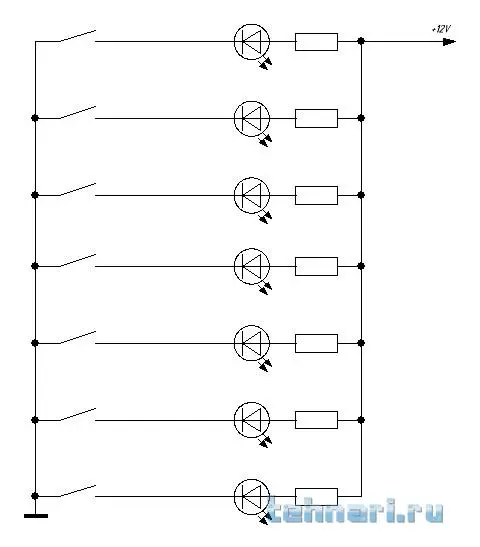

В ULN2003 на выходе - открытый коллектор. Схема включения светодиодов должна быть такая:
Я светодиоды не подпаял. Там стоят 12 вольтные, но выход на них замерял мультиметром - 0.40 воольт. Просто не пойму, вроде все сделал правильно, почему столько выходит..

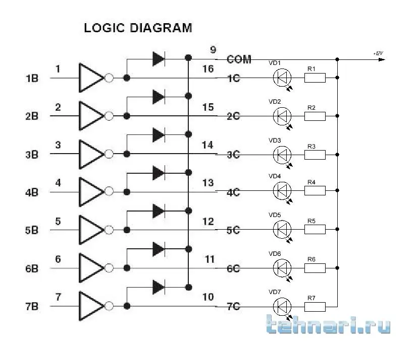

forum.cxem.net/applications/core/interface/file/attachment.php?id=202265
..и согласно этому даташиту напряжение 3.85 вольта.
Собственно и 4 вольта выставлял, выходное напряжение фактически такое же. Примерно 0.47в

В ULN2003 нет выходного напряжения. Это сборка транзисторных ключей с открытым коллектором. Транзистор закрыт - тока нет. Открыт - пошел ток. Если нагрузки нет - тока тоже нет, соответственно нет и напряжения на коллекторе. Вот поясняющая схема:
Еще один момент - светодиоды нельзя подключать к источнику напряжения напрямую. В нормальном режиме через светодиод идет ток размером единицы-десятки миллиампер, при этом падение напряжения на светодиоде будет 1,5-3 Вольт. Если подать на светодиод напряжение 12 Вольт - он моментально сгорит. Впрочем, бывают светодиоды с встроенным токоограничивающим резистором.

я так понял что улмка на выходе пускает не напряжение, а ток?
Посмотри внимательно даташит, на выходе коллектор транзистора, к которому нужно подключать нагрузку с + источника питания, как уже нарисовали выше.
