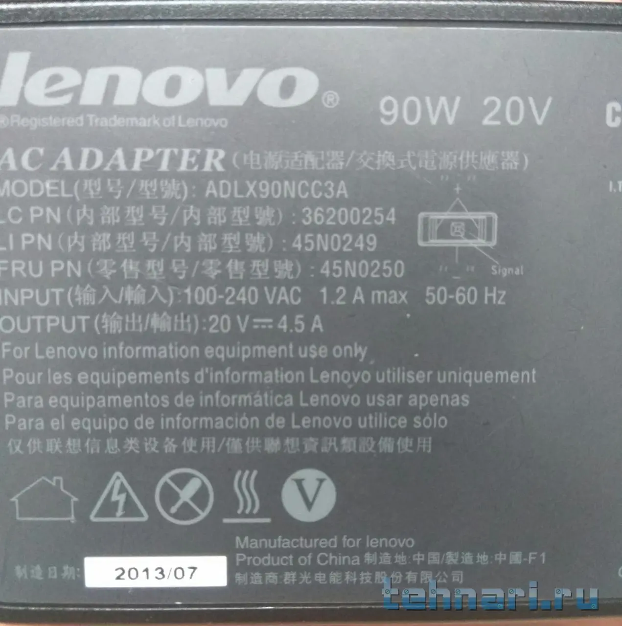

Поэтому вопрос: могу ли использовать шнур от старого ноутбука: на нем написано только 2,5A 250V

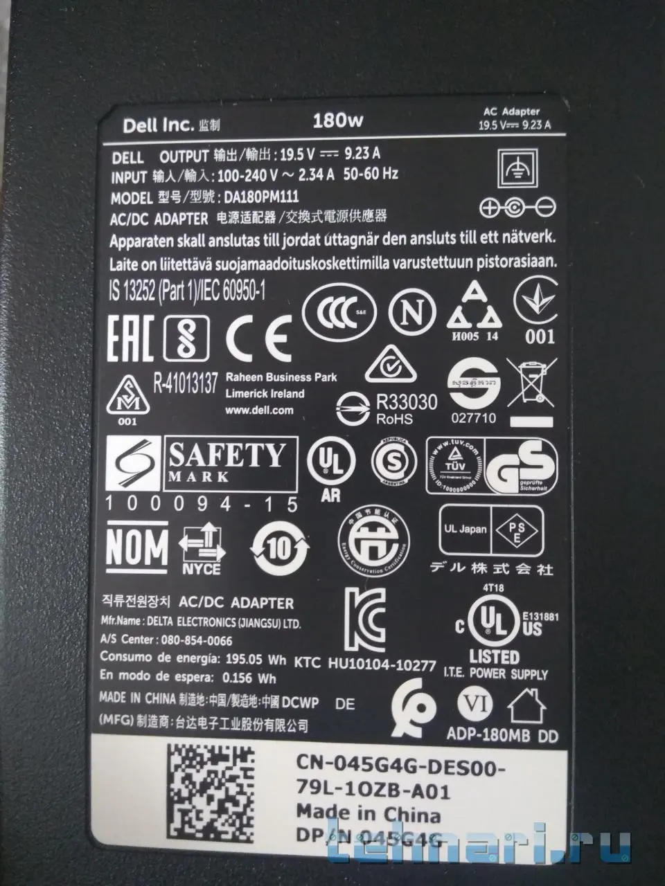

Прикладываю фотографии характеристик нового блока питания(dell) и старого (lenovo)
И так же: на шнуре нового ноутбука написано 7А 125V

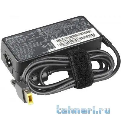

СЗУ Dell и Lenovo несовместимы!
Вы посмотрите на разъемы, подключаемые к буку: у Dell он круглый, а у Lenovo прямоугольный. И это еще половина беды. У Dell-овского блока на центральный штырёк выведен чип Dalas (для опознания свой-чужой), а у Lenovo резисторный делитель.
Вот так и помирают новые девайсы :))
Автор рыцарь без страха и упрёка, его даже не смущает что LENOVO на 0,5В больше выдает :))

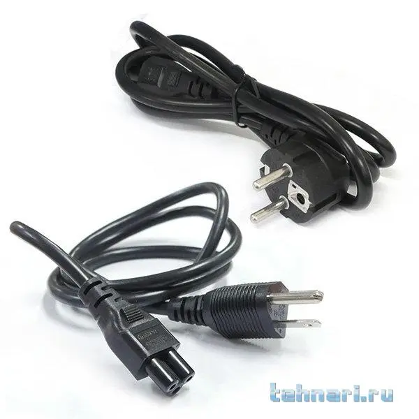

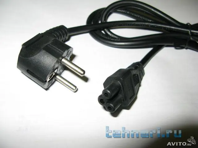

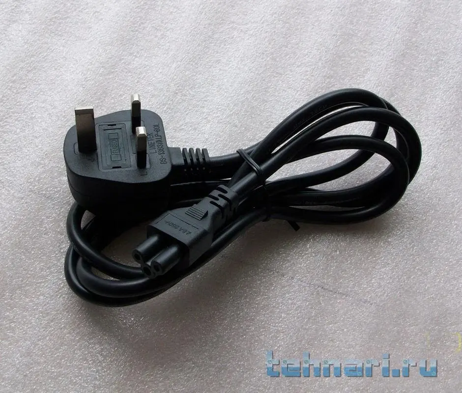

Стыдно товарищи! Вот блок питания , а вот он, сабжевый шнур.

А, ну тогда всё в порядке, я было подумал что автор решил сменить зарядку :))
Нет, sergeisam все правильно сказал, я только шнур поменял, бп к деллу делловский, а уже шнур к этому бп от леново
