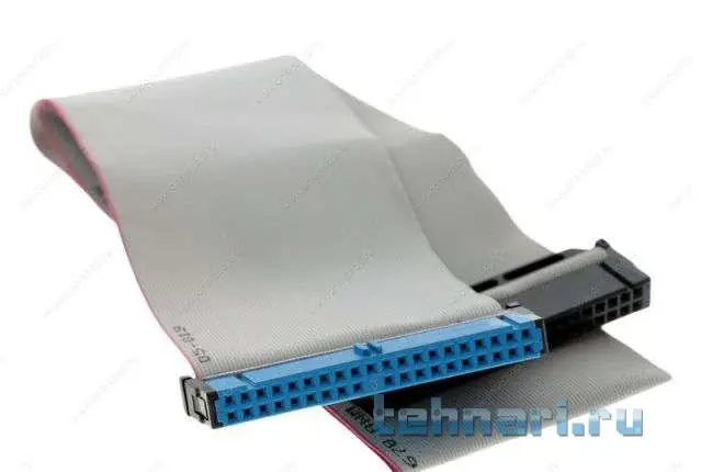

Есть у меня инструмент. И бур есть, чтоб просверлить околь 250мм бетона. Просто взял паузу. Во первых, вся полученная информация нуждается в осмысливании и понимании. То есть сперва подумать, потом сделать. Во вторых нужно провести пару эксперементов со шлейфом и окном на предмет плотного закрывания без повреждения как окна, так и шлейфа. В третьих, сегодня ночью сын с армии вернулся. Пока не до окна и провода через него.
В любом случае всем спасибо за коментарии и предложения. Но повторюсь- сверлить окно или стену- это самое крайнее решение для меня. Сейчас вот достал со старого системника два IDE шлейфа, один на 40, второй на 80 пинов. Приглядываюсь. Позже посчитаю нагрузочную способность. А пока перерыв.

Этот вопрос решается вклейкой в сделанное отверстие пластиковой трубки соответствующего диаметра. Ну а пропущенный через трубку кабель - запенить.
В моём случае это не так-то и просто.
Разъем UHF имеет сантиметра 2 в диаметре, он не пролезет даже в 3/4 пластиковую трубу. А уж какая там эстетика будет... ;)
За сверление стены еще и тот факт, что в случае демонтажа окна, это никак не отразится на кабеле. В противном случае кабель тоже придётся демонтировать.

Я один раз сталкивался с подобно ситуацией, и нашел простейшее решение: под подоконником пробивается тонким прутком пена, и в получившееся отверстие пропускается тоненькая стальная протяжка, к которой привязывается кабель(в моем случает ВВГ-НГП 2*2,5). Если это уже предлагали , то извиняюсь.
В моём случае это не так-то и просто. Разъем UHF имеет сантиметра 2 в диаметре, он не пролезет даже в 3/4 пластиковую трубу.
"Трубка" - это совсем не обязательно толстостенная водопроводная труба. Для одного демонстрационного стенда я использовал тонкостенные (около 1мм) пластмассовые втулки, на которые намотаны рулоны бумаги для чековых принтеров банкоматов. При замене рулона на новый остатки старого вместе с сердечником всегда просто выбрасываются. Внутренний диаметр - от 18мм.
