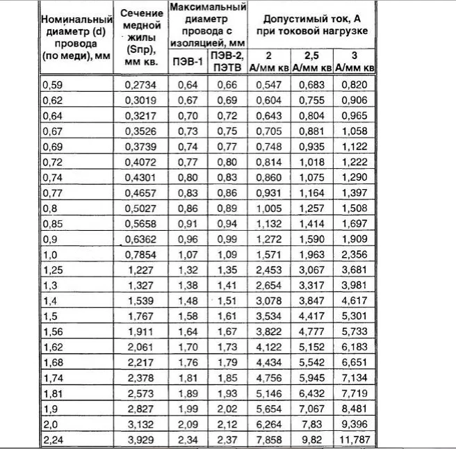

какова плотность тока для провода 2,3мм (диаметр в лаковой изоляции) по меди?и на сколько Ампер он пойдёт?по таблице не могу сообразить там разные значения.
    83.8 KB · Просмотры: 6,165
самый нижний 2.24мм в таблице, ваш провод :)
про допустимый ток там три значения
Таблица не совсем ясная, с запасом, давайте посчитаем вместе: сечение при диаметре 2,2 мм равно 3,5 кв.мм. Для трансформатора с постоянной и долговременной нагрузкой вполне допустимо 3,5 А на кв.мм. Итого 3,5А Х 3,5 мм.кв. = 12 ампер. Это усредненный показатель, в зависимости от назначения и конструкции трансформатора возможны варианты.
для зарядного.я уже писал про транс на 400вт. родной провод 2,3мм.вот и думаю оставить его или пустить двойной? примерно на 10-12А.
2,3мм за глаза :)
спасибо и ещё какое падение напряжение на диодном мосту (нужно для расчёта отводов вторичной обмотки)?
2А, 2,5А, 3А на 1мм кв.
С современным железом и современным качеством изоляции более чем приемлемо значение 3,5 А. Для себя всегда брал значение 4 А, все благополучно.

Вопрос изначально поставлен неправильно. Плотность тока определяется мощностью трансформатора. Обмотка греется и от нее надо отводить тепло. Если транс маленький, то путь от провода до поверхности транса тоже маленький и провод хорошо охлаждается, поэтому можно применять высокую плотность тока. На больших трансах, где охлаждение провода ухудшено, применяют низкую плотность тока для снижения тепловыделения.
В значительной степени. А так же его назначением, условиями работы и условиями охлаждения. Согласись? Да и зачем эти дебри ТС, он задал вопрос - пойдет этот провод или не пойдет? И получил ответ.. :)
Согласен, но частично. Понятие "долговременная средняя мощность" уже не требует знать назначения.
Да не возможно ответить на вопрос не зная мощности транса и назначения.
И получил ответ..
Второй вопрос, какого качества ответ... Пусть транс на 10Вт мотает проводом ф5 мм, точно не прогадает.
