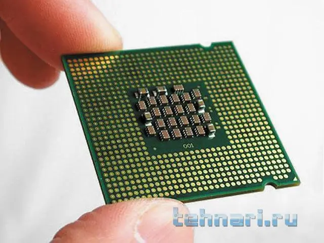

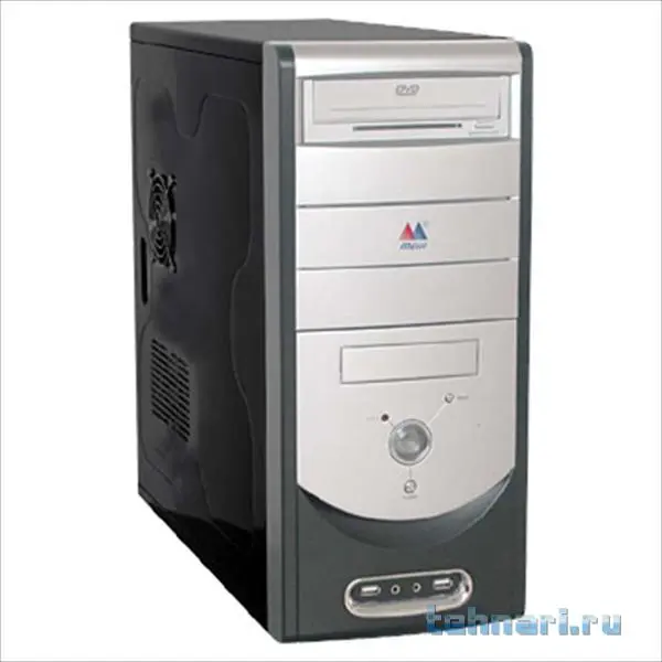

только не монитор и процессор, а монитор и системный блок. Процессор выглядит так
У меня клиенты часто так тоже путают, то шнур от процессора, то просто для детского садика 10 процессоров)) Я еще удивился тогда зачем им столько процессоров, а там разговор о компьютерном классе шел и о системных блоках

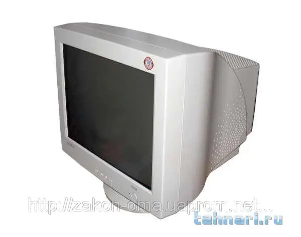

А если у человека такой монитор, на него шнур не купишь, а соединять там действительно ни какой проблемы нет.
