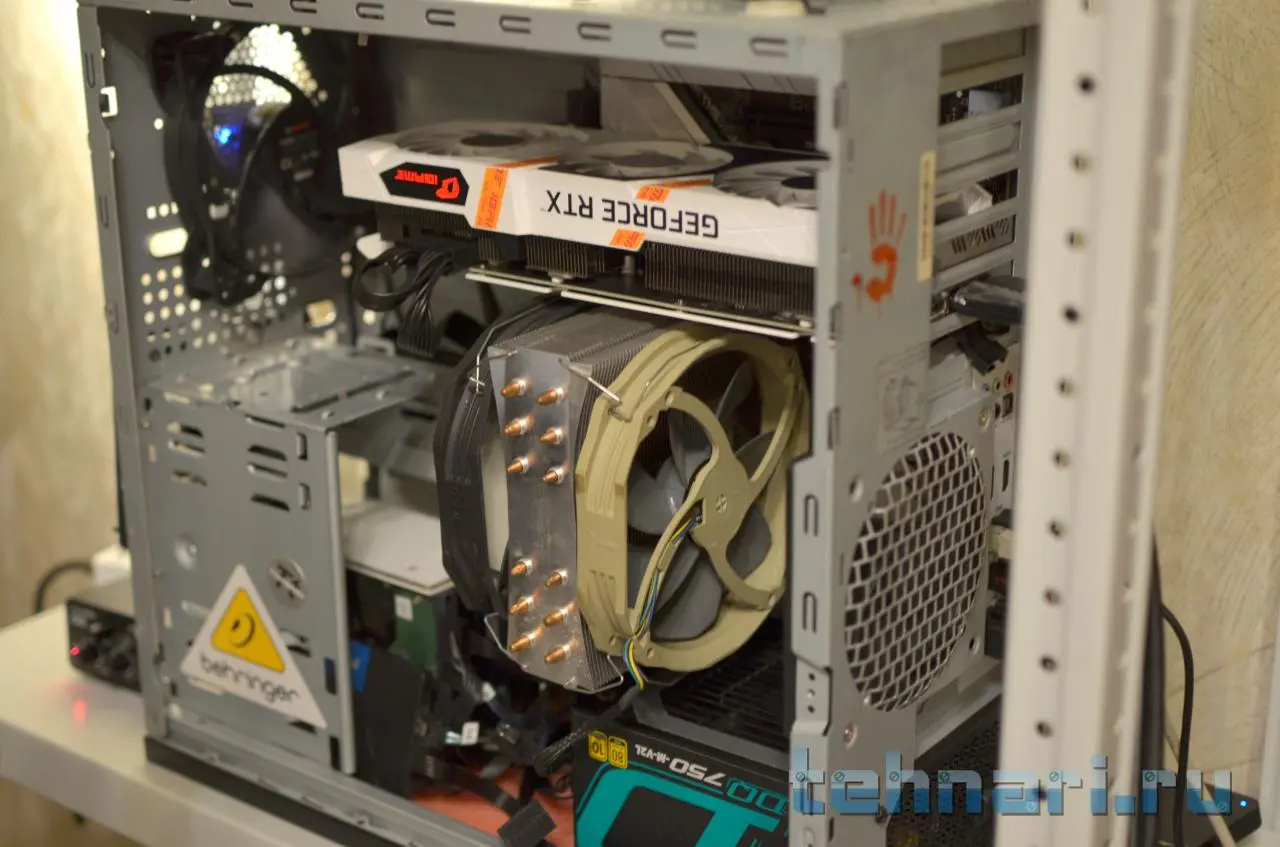

Итак, прежде чем начать, я обозначу цели данного мероприятия: улучшить продуваемость корпуса, его шумовые характеристики, более-менее культурно уложить провода и внешне всё это оформить, чтобы получилось законченное изделие.
Изначальная задумка была расчистить пространство передней панели для установки вентиляторов на вдув. Предстояло решить, сколько и каких вертушек на неё поместится и как их закрепить, чтобы было удобно и надёжно. Когда я понял, как это технически воплотить, я удалил из корпуса корзину под пятидюймовые устройства и разметил надрезы и отверстие под кнопку питания в металле передней панели. Что касается крепления вентиляторов: на этой самой передней панели ближе к краям имеются штатные отверстия, в которые с лёгким натягом вставляются латунные стойки. Я взял несколько штук длиной 20 мм с внутренней резьбой М3 с обоих концов, натянул на них термоусадку, чтобы стойки не высовывались наружу через отверстия, и приступил к изготовлению панели под вентиляторы из алюминиевой сэндвич-панели, которую рекламщики называют «композит». Это достаточно прочный и при этом лёгкий в обработке материал. Прикинул размеры панели с учётом вырезов, необходимых для того, чтобы она беспрепятственно заняла своё место внутри корпуса. Вырезал один уголок сверху, чтобы не мешать кнопке питания и сделал панель чуть уже снизу, чтобы обойти выштамповку на материнской плате, которая была частью ранее удалённой мною корзины для DVD. Накидал на неё пропеллеров и получилась конфигурация 140+140+120 мм. Так же со стороны съёмной крышки вырезал пазы под зацепы этой крышки, иначе она бы просто не закрылась до конца.

Для воплощения своих идей мне предстояло резать некоторое количество металла, местами-по прямой. И как это делать при помощи гравёра как можно ровнее? Я перенял опыт пользователей УШМ, в простонародье-болгарки. На разрезаемой детали нужно закрепить направляющую вдоль линии реза, и вести диск прямо по этой направляющей. В роли последней выступала сначала ножовка, потом советская линейка. Получается очень неплохо, но после нескольких надрезов кромка направляющей перестаёт быть ровной. Лучше не портить линейки и инструмент, а купить несколько самых дешёвых полотен по металлу, которыми после этого вы сможете ещё и пилить!

Так как на передней панели корпуса останется не так много места, я решил разместить кнопку питания и светодиод активности HDD на отдельной панельке, которую вырезал из старого CD-ROM, отверстие проделал коронкой по металлу на 16 мм. Панелька будет держаться на самой кнопке и на одном из винтиков, крепящих большую панель с вентиляторами. Её форму я подкорректирую, когда вырежу спереди всё, что планировал.
Настало время задуматься о том, как же уложить провода в корпусе, в котором такой возможности от рождения не было. Поставил на своё законное место блок питания, пристегнул те провода, которые мне нужны. Стало понятно, что нужно вырезать в поддоне материнской платы несколько отверстий. На этот раз я взял заглушку, выломанную из этого самого корпуса, в качестве направляющей для резки. Расстояние от поддона материнской платы до боковой крышки примерно 6 миллиметров, особо много проводов туда не выведешь (ни один разъём точно не поместится), однако, мне удалось проложить через это пространство пару кабелей: питания видеокарты и SATA. Больше всего места занимал 24-контактный кабель для материнской платы, который очень удачно поместился в выштамповку. Глубина этой выштамповки от металла поддона до крышки-порядка 18 миллиметров, ширина плоских кабелей-12, они комфортно разместились в этой нише.

Вот насчёт крышки у меня пока нет понимания, что с ней делать. Буквально вчера думал, что наверное сделал бы перфорацию, если бы планировал водяное охлаждение для процессора, но я не планирую. С другой стороны, сейчас крышка - это дно, на ней выштамповки для ножек и выглядит это не очень. Я думал просто кинуть сверху какую-нибудь пористую резину и использовать эту поверхность в качестве полочки 8)

У меня изначально была мысль, что на вдув стоит 3 вентилятора, на выдув - 2 (оба в зоне процессорного кулера), что создаст в корпусе давление, а заглушки слотов вокруг видеокарты я ставить не буду, и воздух будет выдавливаться через них. Хотелось бы проверить эту мысль. Меня ещё эстетический аспект беспокоит. Не нравятся мне эти ножки сверху! :why: Может и вырежу прямоугольник, в который они вписаны. Тут ещё такой момент: у меня, получается, видеокарта смотрит в сторону верхней крышки, находится довольно близко к ней. Если ставить туда пропеллеры, как бы не началась борьба видюхи с выдувными вентиляторами за вдуваемый спереди воздух. Жаль, нельзя сначала сделать симуляцию потоков, прикинуть варианты. Точнее, сделать можно, но я не умею.
Я полюнул на эти правила, установил 7 вертушек в системник, отикрыл все что возможно, вырезал окно на боковой крыше, практически открытый стенд = получилась довольно холодная игровая система мощностью почти в пол киловатта...
Тут можно посмотреть/почитать: http://www.tehnari.ru/f91/t251622/index113.html#post2791786
Я тебе идею подсказал, но решать тебе.
Да, этот момент я упустил.....
