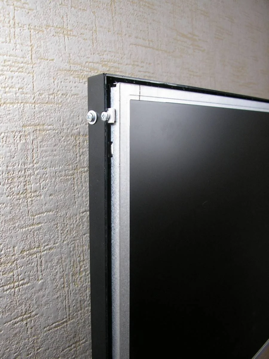

У меня есть 2 монитора, которые видны на 1 фото и одна вещь не дает мне покоя - разный цвет рамок мониторов.
Поэтому решил я как минимум покрасить рамку, максимум - сделать новую.
Для этого я снял рамку с монитора, сразу скажу занятие не для слабонервных
1. не знаеш где защелка и как она устроена.
2. риск повредить матрицу при снятии рамки.
Предупреждаю новичков сразу - снятие рамки влечет за собой потерю гарантии на монитор, со всеми последствиями.
Подробности демонтажа рамки на фото
Остается добавить - использовал металлическую линейку, вокруг монитора есть защитная металлическая рамка шириной 10 см.
Если имеются вопросы - задаем, не стесняясь :tehnari_ru_860:

ангар15, у тебя 2 монитор с серебристой рамкой, случаем не BENQ
я давно хочу свой покрасить не как не соберусь.
А рамочка не большевата? :))
Ты их используешь на одном компе?
Валеркин, 2 монитора acer
Fenix, я тоже удивился такой рамке, 2 монитора используются на 1 компе (1 основной и 2 на подхвате - смотрю видео, также на нем установлен режим видео с повышенной яркостью)
Может все таки 10 милиметров, а не 10 сантиметров?
Fenix, рамка конечно 10 мм.

Разобрав полностью монитор был шокирован конструкцией крепления ЖК матрицы к корпусу.
Матрица держалась за счет 2 половинок пластикового корпуса и в случае отсутствия одной просто вывалилась бы наружу.
Действительно спасло ситуацию наличие 4 резьбовых отверстий в рамке монитора, иначе у меня бы ничего не получилось.
