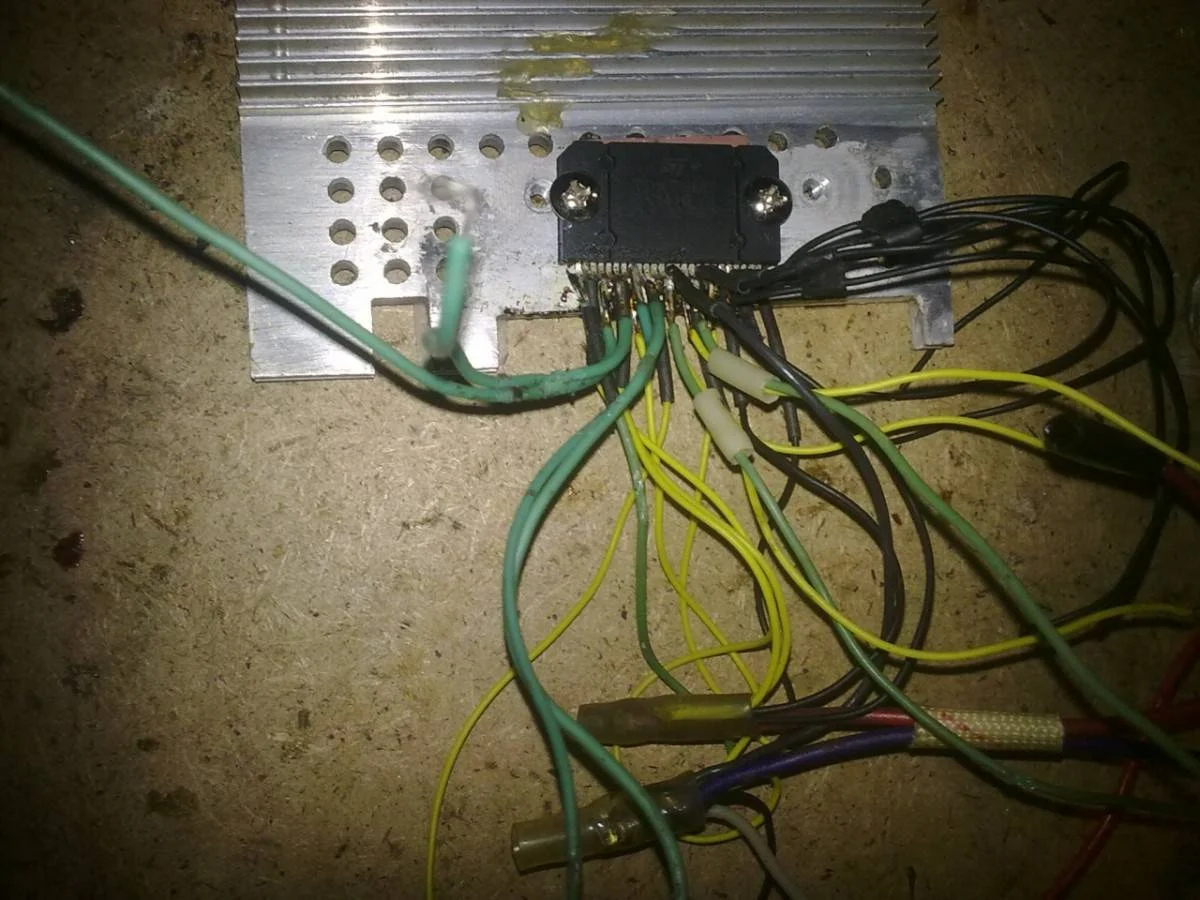

Во-вторых, микросхемка ТДА 7560.. От неё использовал только один канал. (Остальные просто неработают...)
И в-третьих, трансик на 90 Ватт.
Ну и больше ничего в голову не пришло кроме как простенький комбик сделать. Опять же для того чтоб такой же мог сделать любой желающий радиолюбитель. Вобщем начнем с фотографий..)))
Сначала сделал усилок, т.е. спаял провода с контактами микросхемы и соединил все как указано в схеме. Вот что вышло:

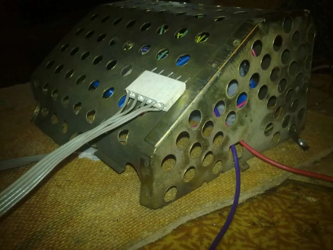

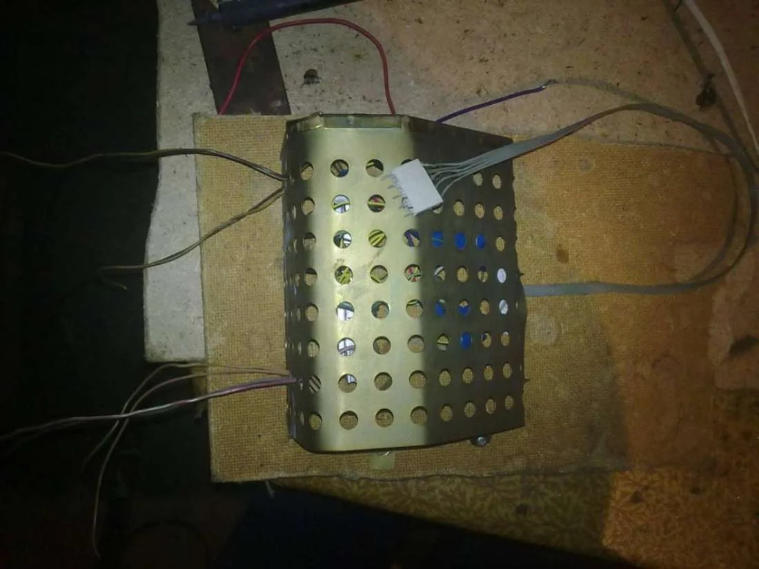

Так как монтаж навесной, то надо бы и защиту от любопытных пальчиков друзей ставить, взял дивную железку из телевизора старого..)))
    75.3 KB · Просмотры: 79
    66 KB · Просмотры: 64

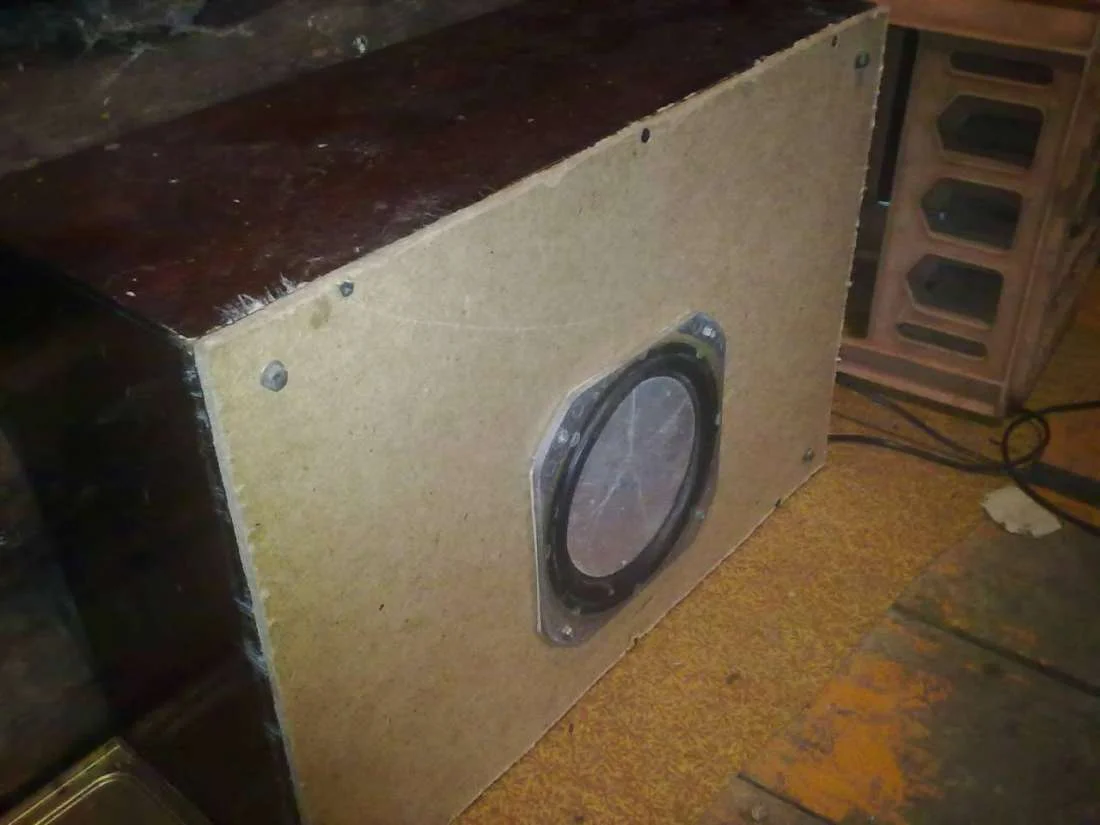

Корпус взят от того же самого телевизора - но потом естественно нужно будет доводить его до ума, но таким образом экономим кучу времени:
    53.6 KB · Просмотры: 94
Вот собственно пока и все.
P.S. - для тех кто сразу начнет обсуждать лицевую часть сообщаю, передняя панель из двух слоев ДВП между которыми лист аллюминия..)))

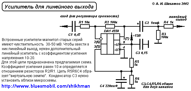

А вот насчет темброблока хочу спросить, вобщем он у меня пассивный и сделал я его по схеме от мафона Томь, и проблема - после подключения темброблока громкость снизилась в два раза!!! Почему?
Всё правильно! Пассивный темброблок удавит сигнал. Нужен согласующий усилитель, который ставится перед темброблоком, с коэффициентом усиления примкрно 10. И всё.
А марку динамика смотрели? частотный диапазон какой? гитарный диапазон , если мне не изменяет память до 6кгц. довольно таки не плохо придумал!
Нужен согласующий усилитель, который ставится перед темброблоком, с коэффициентом усиления примeрно 10.
А в роли него может выступить предварительный усилитель ватт 5 -10???
Или усилок на ТДА 2822?
Нет. В качестве согласующего усилителя, подойдёт практически любая МС общего назначения : к 140уд6, уд7, уд8, кр544уд1, уд2, к157уд2, и т.д, или обычный усилительный каскад на одном транзисторе типа кт 3102, 315, 3107, 361.
А нет ли схемки согласующего усилка на выделеной ИМС?
Пожалуйста. Только вместо импорта можно поставить любую МС, из выше перечисленных.
