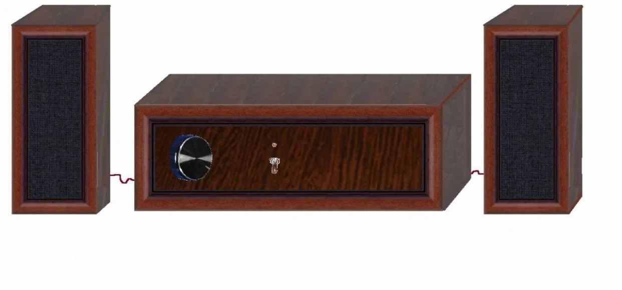

Валялись у меня дома одни сломанные китайские динамики, за 150рэ. звука в них особого не было, и в конце концов они сломались. сломан в них был усилитель. так же имелись колонки дженьюс, уже за 500рэ...но надоели они мне, разобрал:) тем более регулятор там был уже никакой. сейчас звук у компа нормальный, но громоздкий. и вот я решил что-нибудь сделать с ними. динамики там такие: 2 пары. одна пара это 4Ом и 1 ВТ, а вторая тоже 4Ом но уже 3Вт. что с ними делать? какой к ним нужен усилитель, и как их подключить туды? по моей задумке будет небольшой деревянный корпус, и такой же деревянный усилитель, в отдельном боксе.
все советы и предложения принимаются,кроме таких как купить нормальные динамики:tehnari_ru_853:. задача не состоит в качества звука. мне нужно компактное красивое, а главное быстрое решение. вот:))

ЗЫ: вот как хочу что бы выглядело(В пейнте нарисовал):

Ну корпус можешь себе такой и сделать.

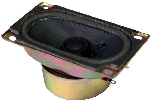

Нет, дженьюс однополосный, простой такой.Динамик овальный, в длине примерно 10см а в ширину где-то 4
есть 2пары таких, но одни на 3 ВТ а другие на 1Вт. вот их разница.

зы. динамик примерно такой:
