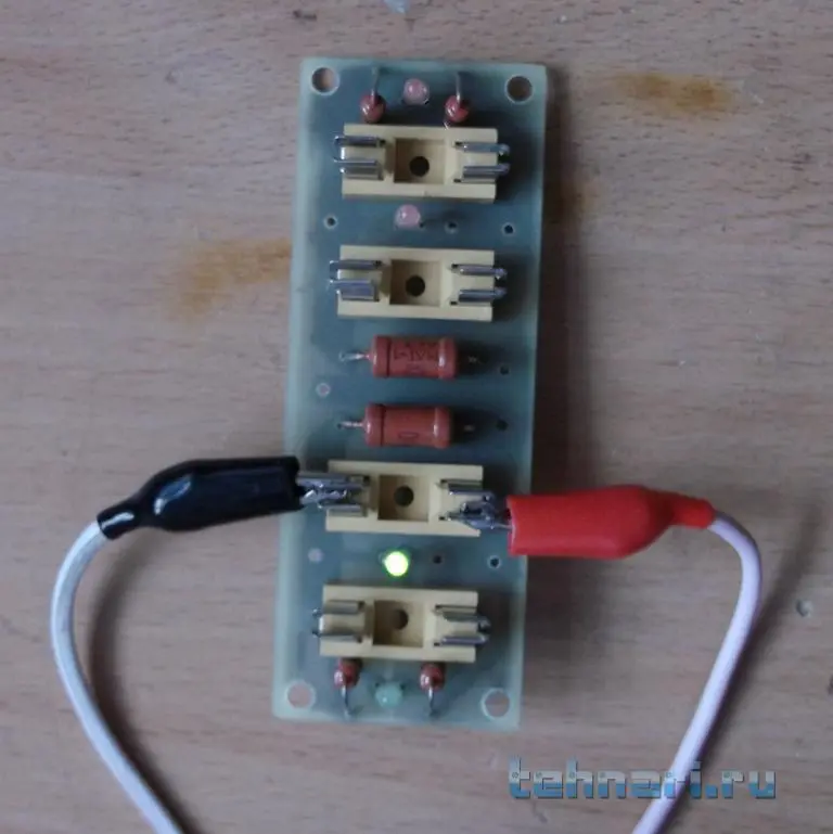

Проект "Manhattan" - простой транзисторный усилитель
Вот всегда так, как говориться, - дело было вечером, делать было нечего.
В очередной раз "поскрёб по сусекам" и собрал вот такой усилитель.
Сразу скажу почему название такое, всё дело в надписи на корпусе, осталась она и очень гармонично вписалась в современный стиль простого усилителя родом из 90-х.
За основу взята схема усилителя М.Дорофеева, журнал радио 1991 г. N3.
По данной схеме собран мной уже не один усилитель и они до сих пор исправно работают у их обладателей.
Так как усилитель не прихотлив к комплектующим и по сути даже транзисторы не нужно подбирать по усилению, то было решено создать свою тему, в которой я покажу как собрать этот усилитель. Сразу несколько слов о его звучании:
усилитель можно сравнить с микросхемным звуком от tda7293(4) , но в то же время здесь намного лучше прорабатывается низкие частоты, можно сказать об этом усилителе, что он является (по качеству звука) близким к tda7293(4) + солидная прибавка в области НЧ. Расхваливать долго не буду, его просто надо собрать и послушать, более чем уверен, что будете очень приятно удивлены.
В архиве прилагаю статью самого автора схемы, а так же свои печатные платы для самих плат оконечных усилителей, импульсного блока питания, системы защиты АС и блока предохранителей с индикацией (надо же было что то эдакое сюда вкинуть) .
На этом предисловие заканчиваю и приступаю к повествованию.
Для начала нам понадобиться изготовить блок питания, я считаю, что импульсный блок питания будет как раз к стати, мало того, что его я намеренно изготовил так, чтобы ничего мотать и рассчитывать не пришлось, ведь не секрет, что именно намотка трансформаторов и расчёты отпугивают начинающих радиолюбителей, да порой и не только начинающих.
Нам понадобиться фольгированный стеклотекстолит, лучше взять односторонний, но можно и двух сторонний, но при этом придётся либо содрать один слой медной фольги, либо процесс травления платы затянется, ведь придётся ещё и растворить "бесполезную" вторую сторону.
Будем считать, что Вы уже умеете пользоваться ЛУТ и никаких проблем не возникнет. И так мы вытравили плату, насверлили отверстий и приступаем к пайке.
Первым дело впаиваем перемычки, не стоит переживать по их поводу , перемычки применяются широко и повсеместно даже на "брендовых" моделях усилителей. Не забываем о охлаждении силовых элементов, берём радиатор и закрепляем его на плате, транзисторы прикручиваем через изолирующие втулки и теплопроводящие прокладки, тем самым исключая электрический контакт и облегчая тепловой режим работы.
Наш блок питания готов, в нём применён трансформатор от компьютерного блока питания, который героически пал смертью храбрых в неравной борьбе с непосильными нагрузками и перегревом.
