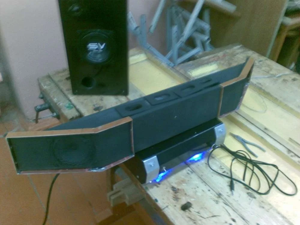

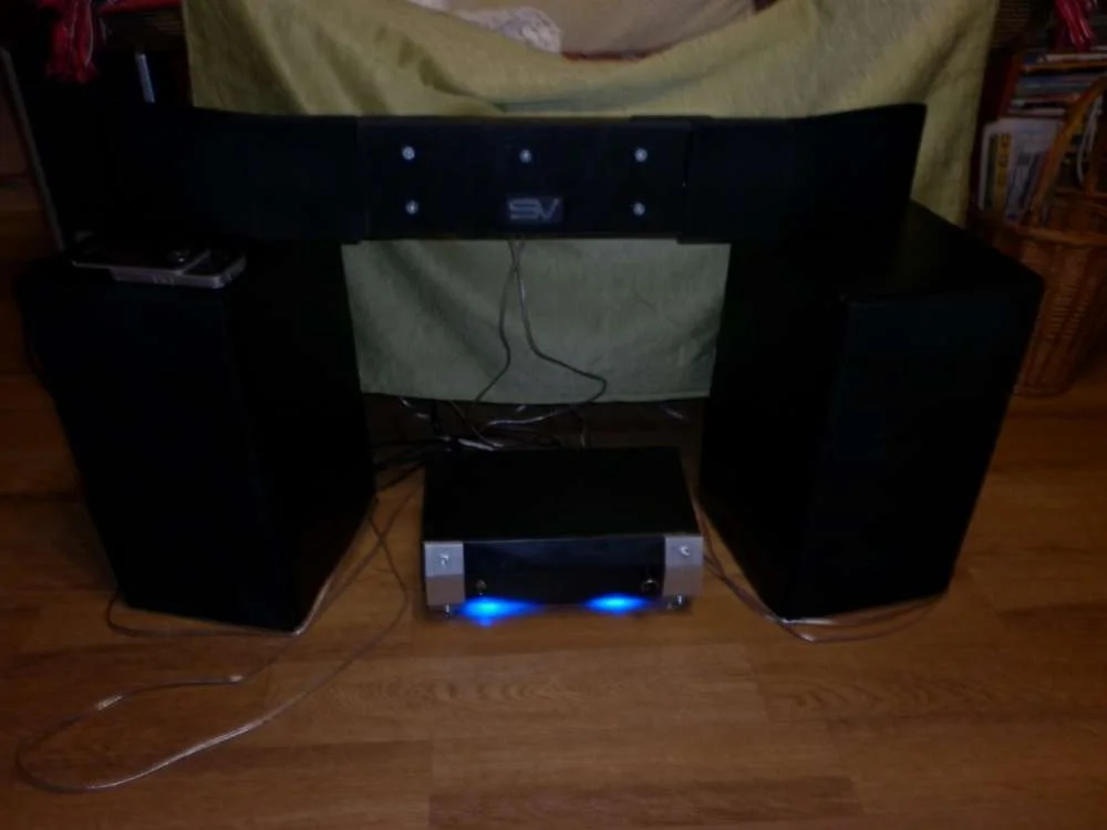

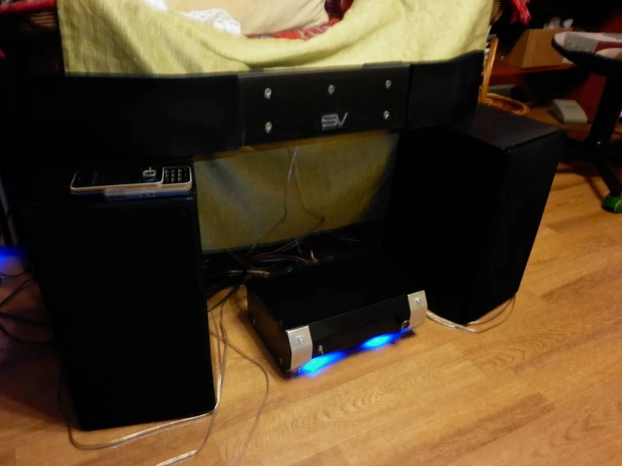

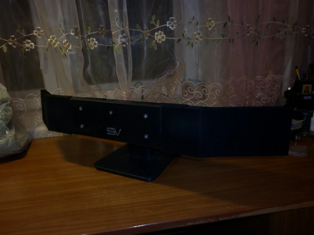

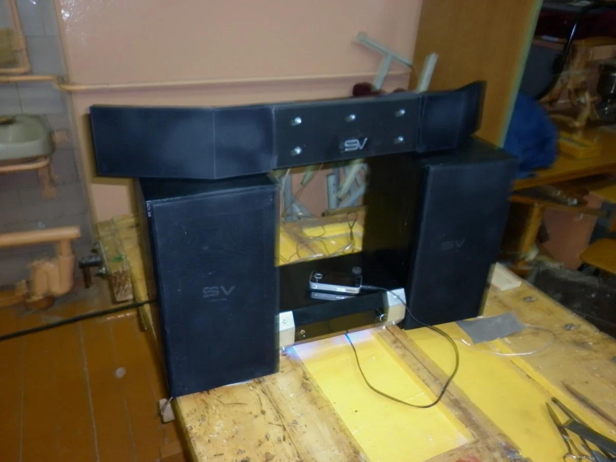

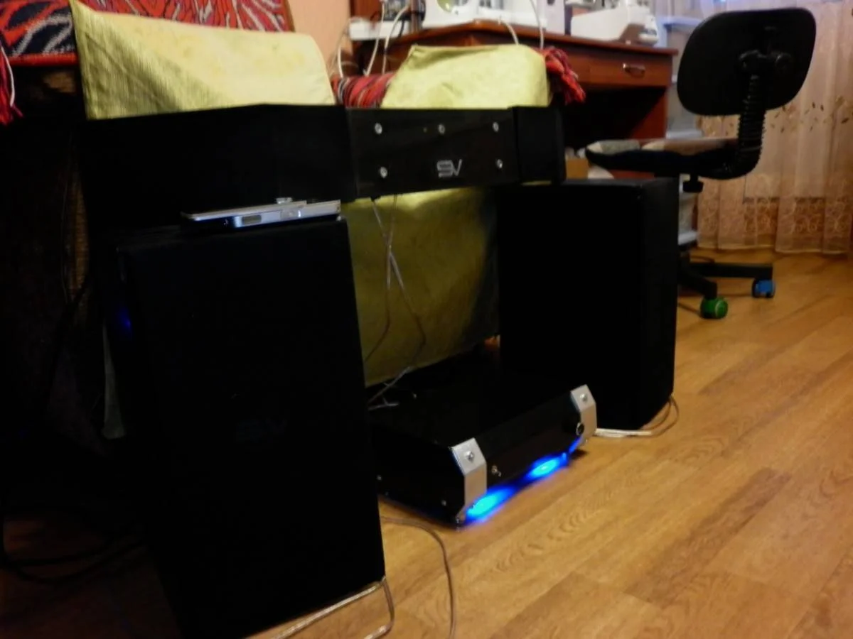

Несмотря на прекрасную 2,0 систему хотелось объема звука. Делать 5,1 систему? Нет,это слишком скушно. Представляю вам проектор пространственного звучания. 6 динамиков направленных в разные стороны- 2х тыл, 2х верх,2х низ. Это не просто обьем в горизонтали- это объем от пола до потолка! Раскачивает это чудо 3 усилителя SJ2025,но до этого звук обрабатывается 3 микрухами TDA3810,дабы увеличить стереопанораму. Корпус из фанеры 12мм, динамики- 2 советских,и 4 от каких то колонок,по 5вт. В добавок к этому звуковая карта 5,1. Пожалуй лучшее решение для фильмов и игр,особенно в сочетании со стерео очками.Оцениваем!

весело)) идея не плохая но можно было сделать проще,есть тип акустики с круговой диаграммой направления звука (стоят рассекатели перед головками) я кстати говоря именно сейчас и исполняю такие колонки, в скором времени выложу готовый проект на обозрение
ну тут по сути тоже самое)
Четыре ортогинальные АС. И объем обеспечен. Правда габариты у них не очень маленькие. Зато звук очень объемный. :)
