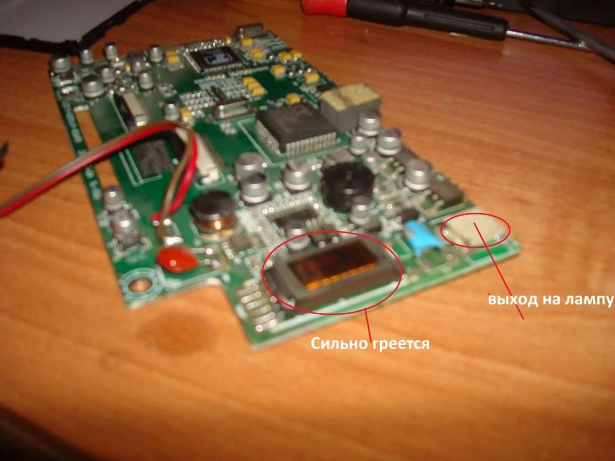

Здравствуйте форумчане!!!У меня есть идея по созданию проектора своими руками из ЖК дисплея,но я решил с экономить и взял авто телефизор у которого есть ТВ и AV вход,так вот я хочу посоветоваться у вас.
1)какие лампы для этого лучше взять?
2)как отключить подсветку дисплея в авто телевизоре?(я пытался отключать сами лампы подсветки,но катушка на плате стала тут же сильно нагреваться,может стоит ли ее отпаять?)
3)есть камера старая касетная у которой 22x зум,хочу от нее взять основную камеру,так как там хорошие линзы-подойдут ли они?и вообще как можно расположить линзы чтобы картинка была правильной?

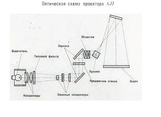

А разрешение у матрицы какое?
Линзы Френеля уже купил?
для чего линзы френеля?
Первая будет стоять между источником света и матрицей и будет равномерно распределять по ней свет. Вторая будет между матрицей и объективом и будет направлять свет проходящий через матрицу в объектив. Как то так :)
В инэте куча инфы ,поищите там сами!
Ссылок не даю,а то забанят ...

Имел некоторые опыт проекторостроения, посему отвечу так:
1) Лучший результат (соотношение мощность/поток) дают металлогалогеновые лампы. Минус - в ресурсе и обвязке для поджига/питания. В принципе можно обойтись галогеновыми лампами (36В, 250-400Вт) или собирать светодиодный источник.
2) Её не нужно отключать. Её нужно удалять вместе с инвертором, лампами и бэкплейтом. Также может быть полезным снятие/смывка антибликового покрытия с матрицы для увеличения светового потока. Должно остаться только само стекло с ЖК-матрицей и поляризаторы.
3) Вряд ли удастся это использовать. Желателен объектив со значительно бОльшим диаметром линз, без всяких трансфокаторов и прочего.
*ссылку на "почитать по теме" скинул в ЛС.

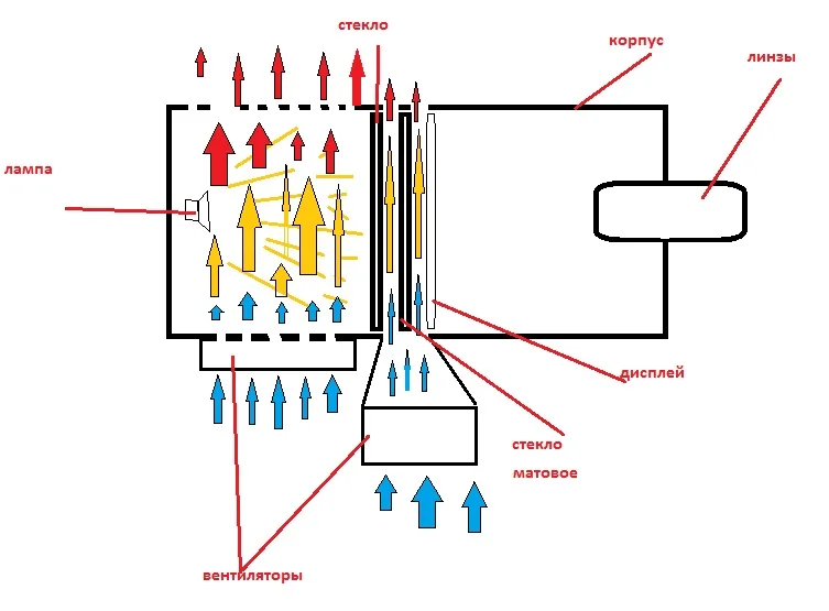

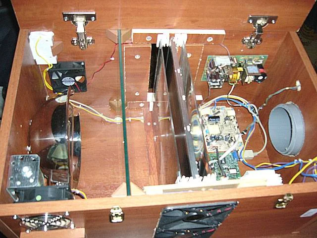

ну я и так могу сделать,у меня есть верхняя часть от такого проектора,но думал в закрытом корпусе сделать...
на сче линз френеля- а можно без них как нибудь обойтись?а то просто у нас в городе достать их нереально,а покупать старый проектор просто негде,даже если кто и предложит то цену заломят,а я хочу собрать как меньше ценовой затраты...
я вот таким образом хотел сделать
    23.5 KB · Просмотры: 728
В качестве источника света можно купить прожектор, если на металлогалогенке то рублей 500, если светодидиодный то около 2000р, там уже всё готовое подключай 220в и свети:D Но мне кажется между дисплеем и выходной линзой всё же придётся поставить линзу Френеля, чтоб она собирала свет прошедший через дисплей в пучок и фокуссировалась на выходной объективе с помощью которого уже регулировать резкость.
В качестве источника света можно купить прожектор, если на металлогалогенке то рублей 500, если светодидиодный то около 2000р, там уже всё готовое подключай 220в и свети Но мне кажется между дисплеем и выходной линзой всё же придётся поставить линзу Френеля, чтоб она собирала свет прошедший через дисплей в пучок и фокуссировалась на выходной объективе с помощью которого уже регулировать резкость.
то есть я так понимаю что матрица должна быть между линзами френеля?
ясно,а без линз никак?
Без линз получишь темные углы на картинке и линзу придется большую искать.
так у меня экранчик та 7 дюймов...
а на счет линз фокусировки изображения,можно поискать)
Ну что тут можно сказать экспериментируй, ссылку я тебе в личку давал.
