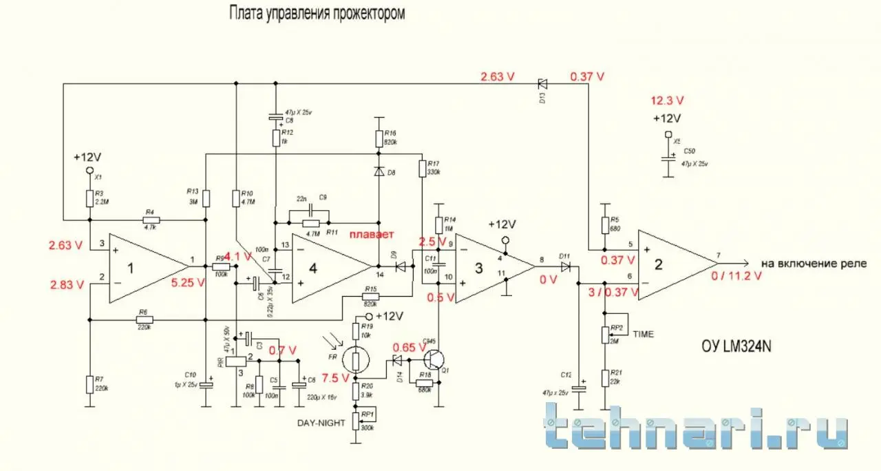

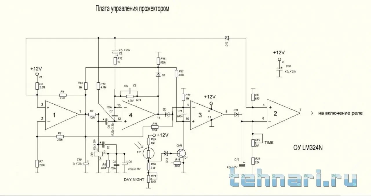

Вот нарисовал по дорожкам схемку плат прожектора с датчиком движения . Посмотрите может где закралась ошибка. И если кто разбирается обьясните поподробней как это работает. Я что-то многого не понимаю .Раньше был радиоинженером. Но давно этим уже не занимался. Заранее спасибо.

Непонятно назначение первого ОУ. Уточните схему его включения.
Схему я проверил. Все так и есть. Я думаю что ОУ1 это или источник опорного напряжения или источник стабильного тока.Но не уверен.
И не то, и не другое.
При таком включении на его выходе устанавливается +12 В и ни от чего не зависит.
Первый ОУ вроде задаёт питание PIR.Может так и должно быть.
Вот замерил напряжения в этой схемке.
    32.3 KB · Просмотры: 294
