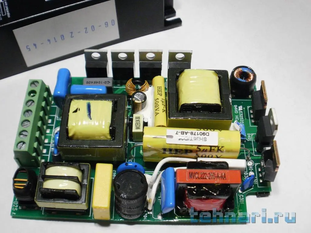

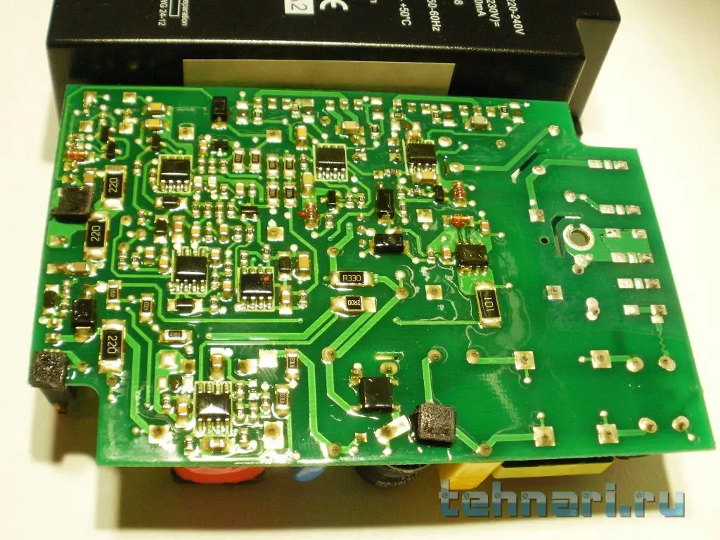

Здравствуйте, такой вот прожектор, не горит. Принесли нерабочим, я его немного поколупал, осмотрел все контакты, один раз включился, после прогрева лампы я его выключил, и больше он опять не включается, даже на следующий день. Пробовал вынуть эпра из корпуса и подключил на лампу без патрона, с помощью клеммной колодки, чтоб исключить неисправности проводки и патрона, так же отказывается включаться хотя эпра напряжение выдаёт, и высокое и потом 400-500В. Думаю таки дело не в эпра а в самой лампе, может же такое быть? Если кто сталкивался можно ли как то ещё проверить эпра и лампу отдельно, естественно ни эпра такого ни лампы другой нету))) Вроде как можно лампу через дроссель от лдс подключить, можно ли? И какие ещё могут быть тонкости?
Ну, такой радости у меня нету))) Максимум от лдс на 2х18 и 2х36Вт)))
В общем попробовал с новой лампочкой, всё так же. Нет генерации высокого напряжения походу, на работе проверял тестер зашкаливало а потом 400 с чем то вольт, сейчас сразу 400в выдаёт и всё.
