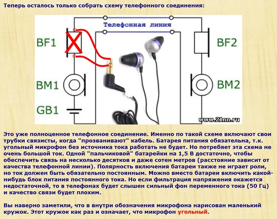

Знаете раньше некоторые делали из старых трубок с угольным микрофоном и батарейкой, прозвонку. Один выход шел на землю, а второй на кабель. С другой стороны точно так же, на землю и на тот же кабель (кабель мог быть длинный, больше 100 метров). Как сейчас сделать такую прозвонку с наушниками от ПК?
В таких трубках кроме микрофонного капсюля есть ещё и телефонный капсюль, вот вместо него и используйте наушники от ПК!
Как то так

а где я возьму угольный микрофон?
Я думал, что можно как-то из гарнитуры для ПК сделать такую прозвонку.
купи на барахолке любой домашний (стационарный) телефон и от него трубку отсоедени.
Хотелось бы поудобнее, что бы можно было использовать микрофон от гарнитуры.
Для работы современных микрофонов требуется усиление, чего не нужно для угольного микрофона
