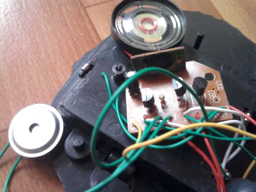

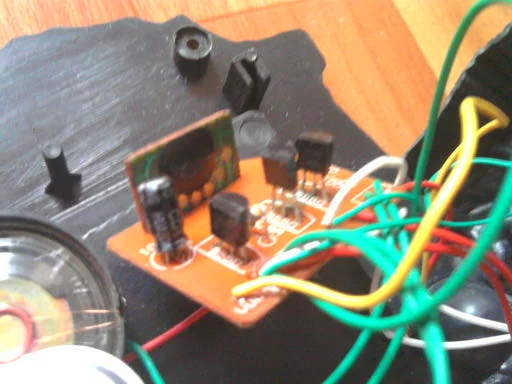

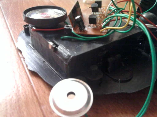

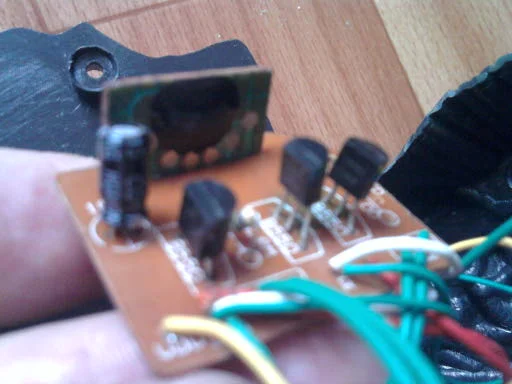

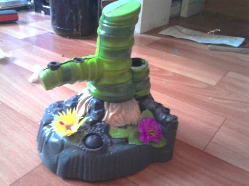

Здравствуйте. проблема такова: была такая штучка даж ненаю как назвать.короче подставка а на ней две птички эта конструкция реагировала на громкий звук(разговор ,шум) начинала мигать лампочка ,птички трепыхали крыльями и открывали рты а из подставки шло звуковое сопровождение -поющих птиц. первым накрылся звук, а потом и вовсе все зачахло.:tehnari_ru_232:
микросхемы прошивать я не умею по этому на звук я не рассчитываю:tehnari_ru_998:, прошу помочь со схемой на готовой микрухе и транзисторах если возможно:tehnari_ru_093: суть такова устройство должно реагировать на звук, при этом должно идти питание на 2 моторчика желательно не одинаковой продолжительности чтоб естественнее двигались :)) ну и конечно мигающая в ритм лампочка)):tehnari_ru_102:
старая конструкция состояла из динамика ,микрофона , микрухи ,двух транзисторов S8550 и одного S9014 ,резистора и эл.кондера на 100мкф
буду рад любому отклику :tehnari_ru_998:

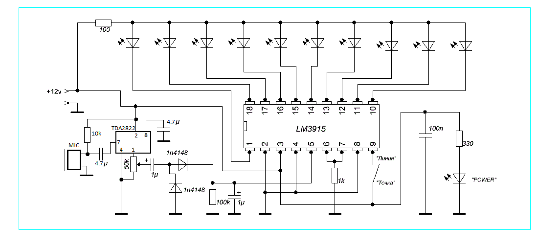

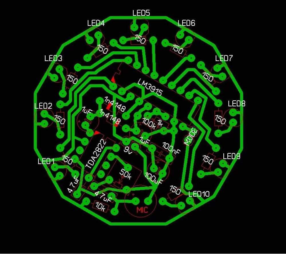

На глаза попалась такая схема "Шумометра" на светодиодах. Чем больше шума, тем больше светодиодов горит. Возможно, вы найдете ей применение в своей задумке.

спасибо за пищу для размышлений),даже незнаю если моторчик в место диодов впихнуть то он если и будет работать то только при постоянном шуме..а хотелось бы что после сигнала секунд 5 хотябы агрегат овтономил )
