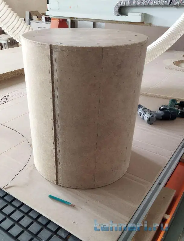

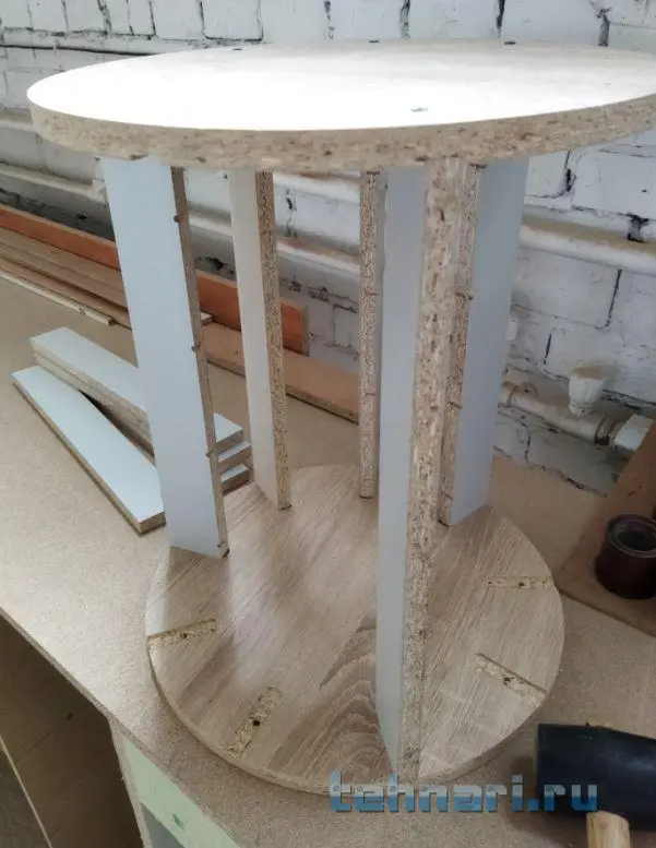

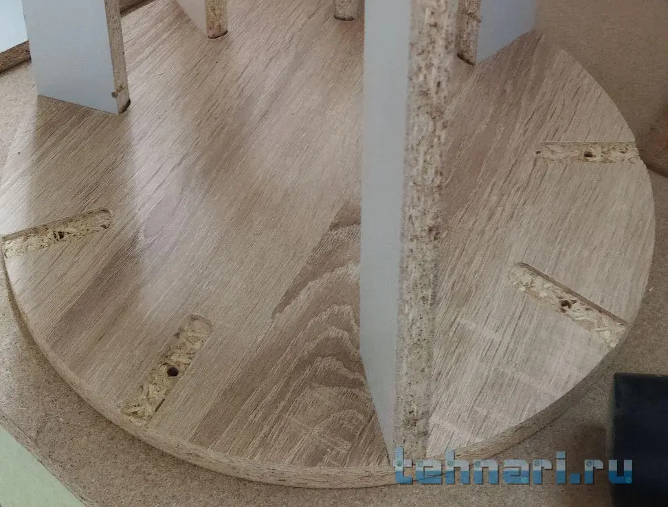

Нарезал на ЧПУ круги, в них сразу заложил выемки. Они позиционируют вертикальные царги

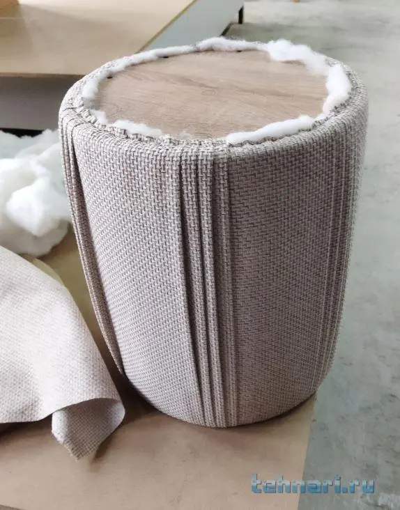

Высчитал длину круга и отрезал кусок ДВП. Немного по факту вышло короче. Но не страшно.
Обернул синтепоном. Далее отрез ткани скобами сверху/снизу. Закладываем складки. Здесь очень помогают ориентироваться шляпки от саморезов, что царги держат. Получается равномерно.

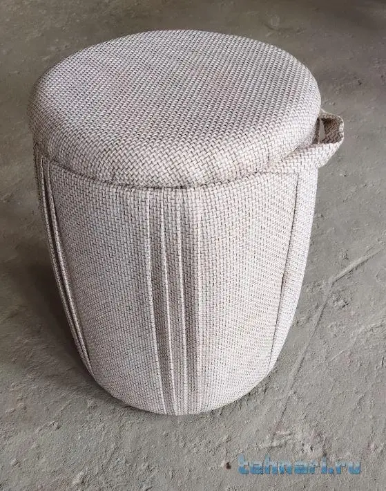

Далее обтягивал еще один кружок тканью- получилось сидение. Пластиковые мебельные ножки. Петелку ручку, чтоб вытягивать/перемещать пуфик. Вуаля
В данном варианте обошелся без шитья чехлов. Соответственно был не привязан к третьим лицам, которые иногда набивают цену, иногда делают как им хочется или как проще, иногда тормозят отнимая время/нервы.
