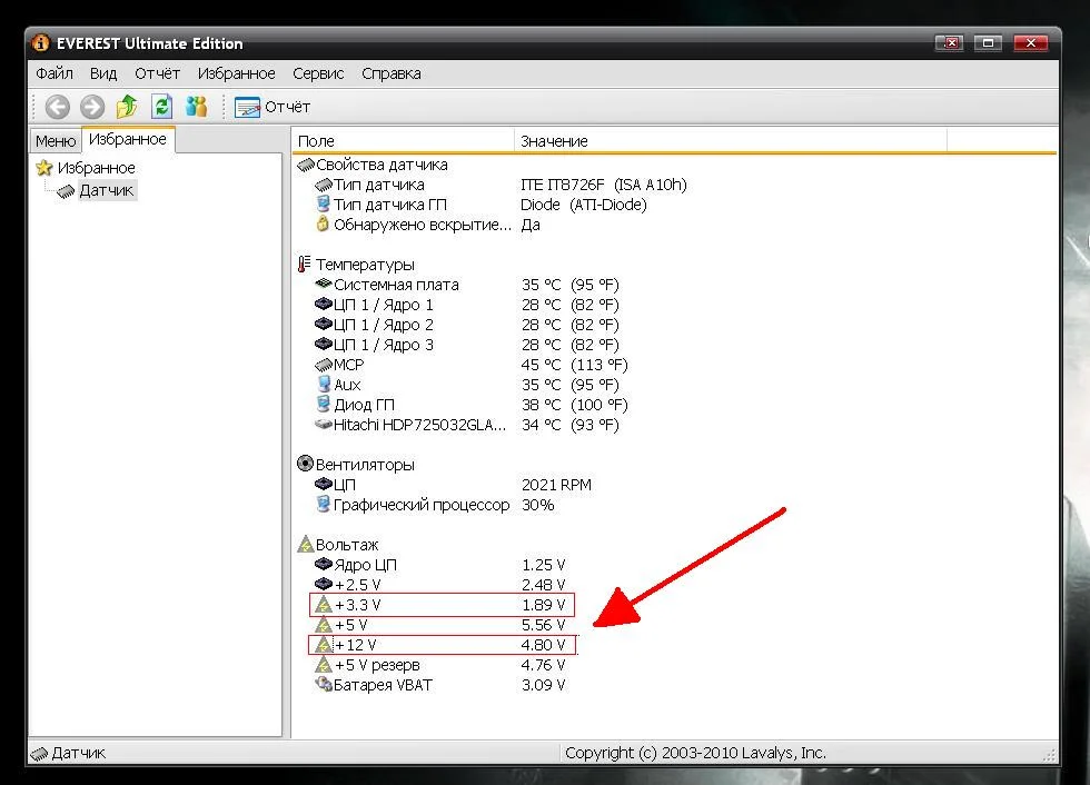

Пугает напряжение
как так ? комп работает стабильно
может EVEREST глючит
на выходных разберу , тестером замерю .:tehnari_ru_014:

похоже что действительно врет программа ( если работает все ок)
в биосе есть показатели?
но вроде на таком значение, уже были бы лаги или пк уже был бы полу мертвым?
хотя ты прав.
Посмотри вольтаж БИОСе.
в биосе не-нашёл 12вольтовой шины ,там всего 2 показателя - ядро и ещё чтото
и там по 1,2 вольта
у некоторых наоборот шкалит ССЫЛКА УДАЛЕНА
померил тестером 11,9 всё норм:) а где в Биосе смотреть ??
в Eward Bios посмотри в разделе, PC Health Status .

померил тестером 11,9 всё норм а где в Биосе смотреть ??
это смешно!!! должно быть большеее (в средней нагрузке на работающем компе) 12,001 или 12,002 и более,БП должен держать нагрузку не збрасывая ее менеее 12 V
НО не как не меньше 12-ти меняй БП
Почему смешно? Допустимое отклонение для 12 вольтовой шины составляет 5 процентов, как в сторону увеличения, так и в сторону уменьшения.
При нагрузке может идти просадка напряжений
И?.....
То что показывается тестером - по факту в норме.
понятно что в норме ))) тем-болие мерил при нагрузке (комп был включен )

мерил у меня казал 12,28 на БП Gigabyte 450W,а щас Я сменил все железо
