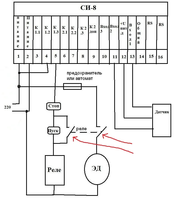

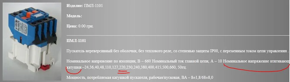

Подскажите пожалуйста, нужно запустить через пускатель электродвигатель 220 в...0,18 кВт...с какими характеристиками пускатель подойдет для данного мотора и на сколько ампер? Спасибо
Точнее одна группа контактов пойдет на кнопку пуск и стоп, а вторая на счетчик си-8...
Спасибо огромное!
а он для 220 В подойдет?
Когда будете приобретать , укажите требуемое напряжение втягивающей катушки.

Спасибо..а взгляните на схему...суть такая...есть мотор с редуктором на 220 в...его нужно подключить к счетчику импульсов си-8...чтобы счетчик через заданное количество оборотов останавливал мотор...а кнопкой его потом включать и счетчик снова останавливал...мне сказали что нужно через пускатель..и правильная ли схема?? может подскажете? Спасибо

Ну если так, тогда пускатель нужен. С СИ-8 не сталкивался, но если его группа контактов К1.2-К1.3 нормально замкнутые а при срабатывании датчика размыкаются, тогда все правильно.
Вы не правильно выразились, вам подсказали обычную схему пуска пускателя
и правильно, просто последовательно кнопке стоп нужно подключить нормально
замкнутый контакт счетчика. А в качестве пускателя, при нагрузке 180Вт можно
взять реле МКУ, или пускатель нулевой величины.
Извиняюсь, немного не так, у вас счётчик разомкнёт схему управления пускателем,
пройдет только один цикл. Подумаю, сегодня просто поздно.tehno036

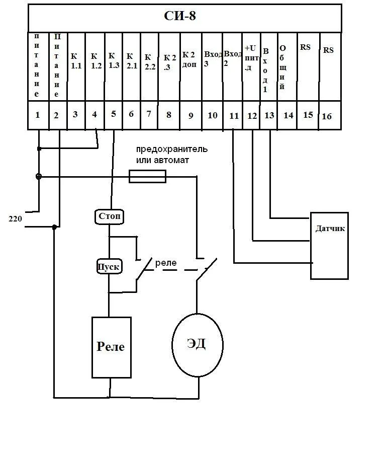

Спасибо...а с какими характеристиками покупать реле сюда? (к напряжению 220в)
    29.4 KB · Просмотры: 419
..спасибо...двигатель будет с редуктором червячным (с редуктором, чтобы остановка вала была мгновенной)...на 220 в...0.18 кВт...суть в том, чтобы нажать на кнопку...двигатель начал работать и счетчик си-8 через датчик начал отсчет...когда счетчик насчитал, например, 40 оборотов, он остановил мотор...и кнопка тормоза еще нужна для экстренной остановки......вот...сам в электронике не очень...вот начал по форумам изучать...нарисовали вот такую схему...ну вот сейчас в ней разбираюсь)))...и прошу Ваших, друзья, советов...спасибо..)
