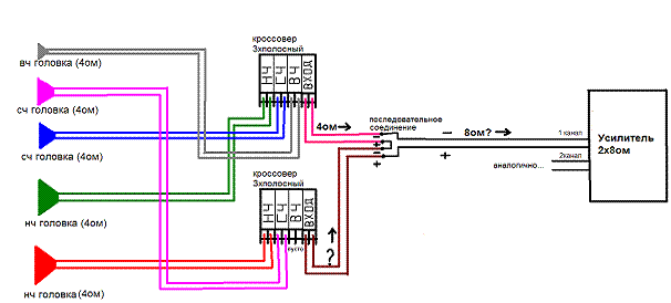

Здравствуйте. Мечтаю сделать мощные фронты из уже имеющихся динамиков. Имеется 2 комплекта компонентных автомобильных 3хполосных АС но в одном комплекте нет твиттеров. Усилитель достаточно мощный (100вт х 2канала,8ом), поэтому хочу использовать все 10 головок(5 на колонку) - жирновато но пойдет =). С корпусами и расчетом ФИ у меня проблем возникнуть не должно, а вот с подцеплением динамиков я сомневаюсь (мало я понимаю в этом =) ), ведь надо чтоб колонки получились по 8ом каждая. Вот набросал схемку: схема подключения.GIF - получается что 1 зажим на кроссовере будет пустой, не поменяется ли от этого импеданс, а если и поменяется то намноголи ? Нехочется добавлять еще 1 пару твитеров дабы и так уже перебор =)
Усилитель: Sherwood RX-4109
Дины и кроссоверы: Kicx ALN 6.3
Т/С параметры мерить, ИЧХ и АЧХ тоже - это для корпуса и ФИ. Проблем не будет?
И главное, дело не в количестве динамиков - а в правельности выбора и грамотном сведении. Короче я бы оставил только миды, кроссы, вч и сч в печь.
