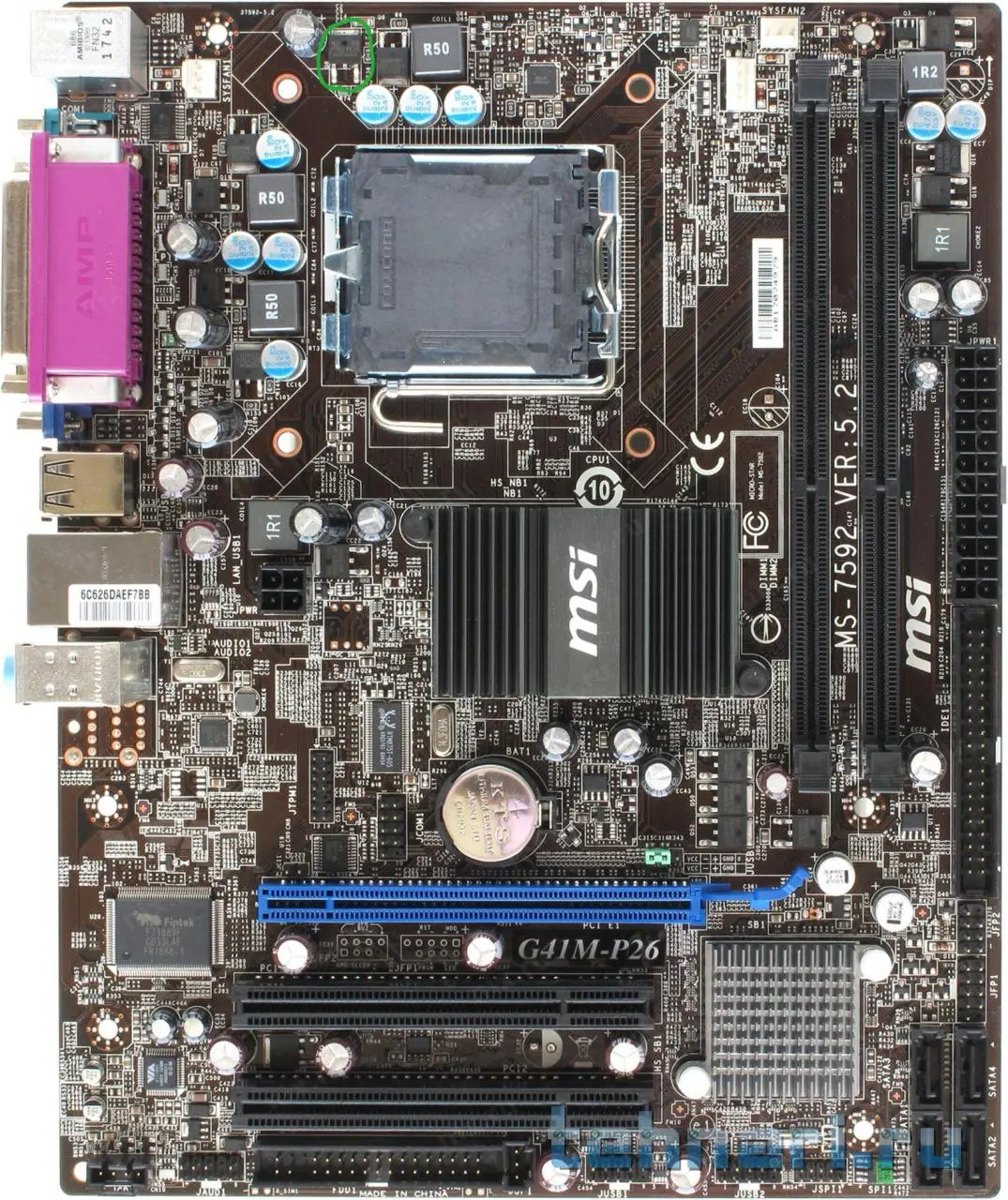

Пыхнула плата MSI G41M-P26
Здравствуйте! На днях пальнулась данная плата при очень странных обстоятельствах. Компьютер нормально работал и просто выключился, а при попытке включить сгорел этот элемент на плате:
Маркировка на плате у элемента "Q8". Схему к материнке, к сожалению, не нашёл. Из этого и вытекают следующие вопросы:
1) что это за элемент (если кто знает его полную маркировку, было бы отлично, а то не знаю что покупать ему на замену)
2) за что он отвечает
3) и что ещё могло погореть вместе с ним? На что стоит обратить внимание?
Заранее спасибо!
Это полевой транзистор, отвечает за линию питания цп. Прозванивать нужно все полевики. Выпаять его можно только с помощью фена, паяльником бесполезно. Ещё нужно проверять блок питания.
Одно из плеч фазы питания проца. Есть вариант что проц на помойку. Так же надо смотреть ШИМку, которая рулит питанием проца. Это в сервис, цен не знаю, но ремонт не рентабелен мне кажется ввиду древности платформы.
