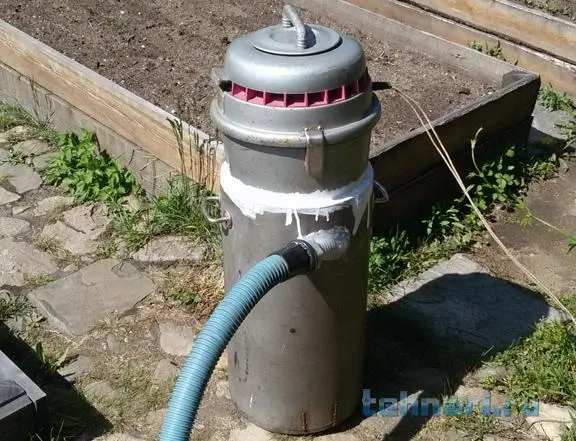

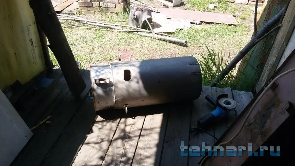

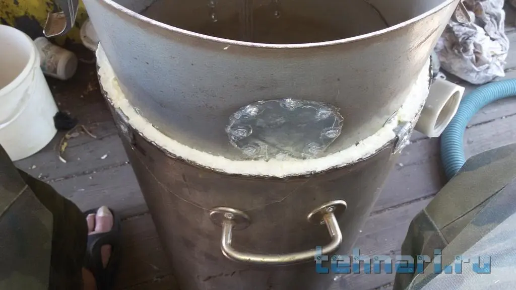

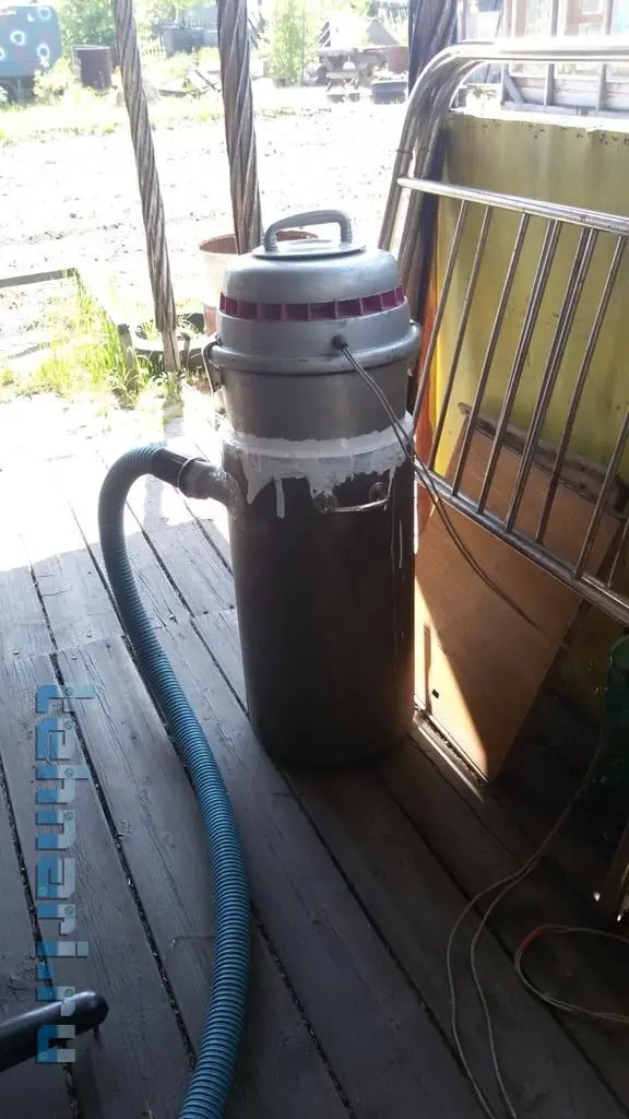

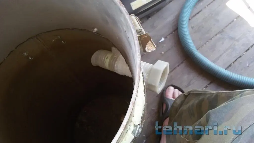

Сделал себе в гараж вот такой пылесос. Особо рассказывать нечего, я думаю на фото все видно. У пылесоса ,,Уралец,, отрезал дно и прикрепил к баку из нержавейки, приклепал на 3 пластинки, пустоты запенил монтажной пеной, обрезал лишнее и несколько раз прокрасил обычной масляной краской. Заводское отверстие под шланг заклепал, а в баке вырезал другое и вклеил клеящим пистолетом штуцер от какой то сантехники. Испытания показали дееспосособность модернизированного пылесоса. :)

Я делал себе чуть по-другому. Фильтр воздушный от КамАЗа поставил в металлическую бочку немного больше по размеру, чем фильтр, с центра воздухана выход в пылесос, а в бочку вход шланги. Пылесос легко отсоединяется, не портится конструкция. Воздухан легко чистится, отличная продуктивность, т.к. нулевик. Да и засрать камазовский воздухан нужно умудриться! А так я пока почищу свой гараж, вытрушиваю пылесос 5 раз.
Делал сначала с пластиковой бочкой - страшная вещь. Внутри вращающаяся пыль заряжает бочку статическим электричеством так, что при подносе руки или ноги пробивают искры в два сантиметра - не приятно!
