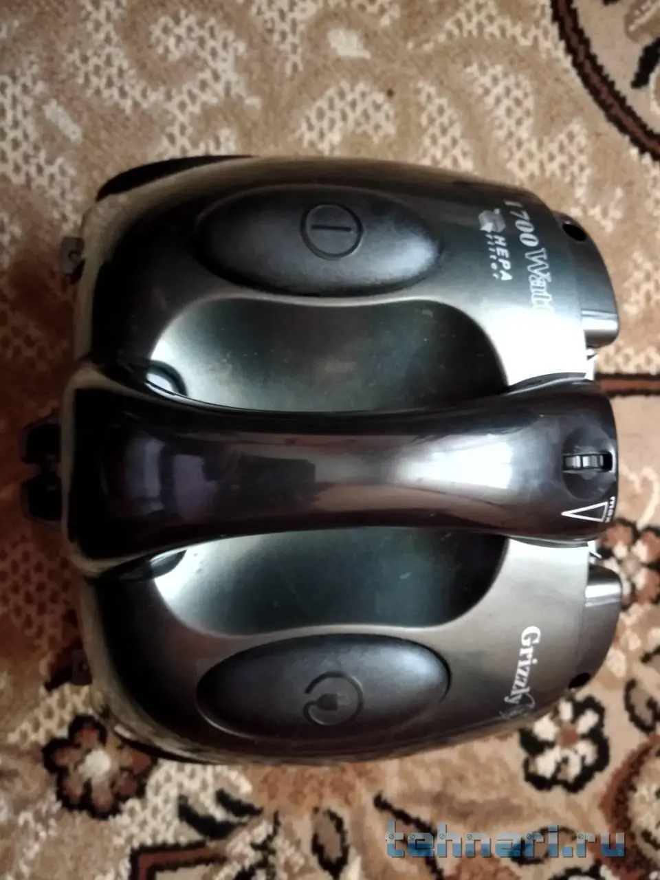

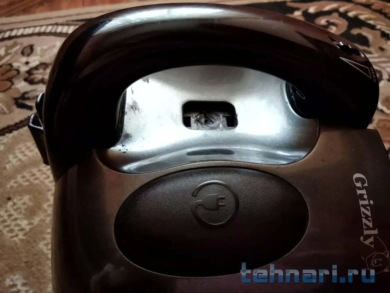

Нужен простой совет.На просторах интернета пока не нашел ничего по этой модели. КАК ОТКРЫТЬ это чудо??? Винтики выкрутил /само-собой/.Дальше что держит?По кругу корпус отщелкивается.Что-то держит в районе ручки.Может кто нибудь имел с ним дело. спасибо.
Там еще саморез. Или два. Смотря как держит.
Было бы поглядеть. Ответил бы- как добраться.
Если соединение дышит, то возможно мешают органы управления (кнопки, ручки).
Как-то так.

Есть два варианта.
1. Под ручкой для переноса. В задней ее части. Найдите- отстегивается сама ручка или нет.
2. Под кнопками включения и смотки шнура. Убедитесь, что могут сняться без поломки.
Во, тока сейчас увидел. Под ручкой переноски есть крышечка такая пластиковая черная. Она должна сняться. Под ней скорее всего и есть пара саморезов в корме корпуса.
2.Сама крышка корпуса по кругу отгинается и кнопки похоже ее не держат. 1.А вот ручка.Сидит жестко.Сост. из 2 частей.Похоже надо снять верхнюю часть.А потом нижнюю и крышку самого корпуса. А под крышкой в углублении ничего нет.Это корпус.
Еще варианты Есть?
Еще варианты Есть?
Да полно.
1. В каких местах держит? Когда пытаетесь располовинить, там же видно места, которые ка бы жестко сидят. Где? В каком районе? Приложите усилие, дабы увидеть.
2. Пытались ручку разобрать? Раз она с двух частей.
3. Кнопки мне не дают покоя. Уж больно симметрично, да и места расположения у них хорошие для спрятанных саморезов. Попробовать тонким лезвием ножа по кругу пройтись в щель между корпусом и кнопкой, если встретятся защелки, отогнуть попробовать.
4. Может и нет более саморезов. Может половинки на защелках держаться. Попробовать располовинить корпус с помощью отвертки плоской или карты пластиковой.
Да вот и мне тоже.Решил пробовать снимать крышки кнопок.Потихоньку-потихоньку с двух сторон.А потом ловите крышки.Вылетают как черт из табакерки.Хорошие пружинки под ними.Далее-так и есть-под кнопками два самореза.Потом по кругу корпуса-проходим защелки.И.И корпус снят.Ручка кстати крепится изнутри.НЕ пытайтесь ее снять или рассоеденить./Это может кому-нибудь пригодится/.Ну а дальше электрика.В моем случае -двигатель цел-тиристор- кнопка тоже.Остается переменный сопрот /кстати была плохая пайка -"поправил"/.Теперь движок "завелся".Но устойчивой регулировки нет.Ведет себя нестабильно.Похоже на динистор.Под рукой такого сейчас нет........
