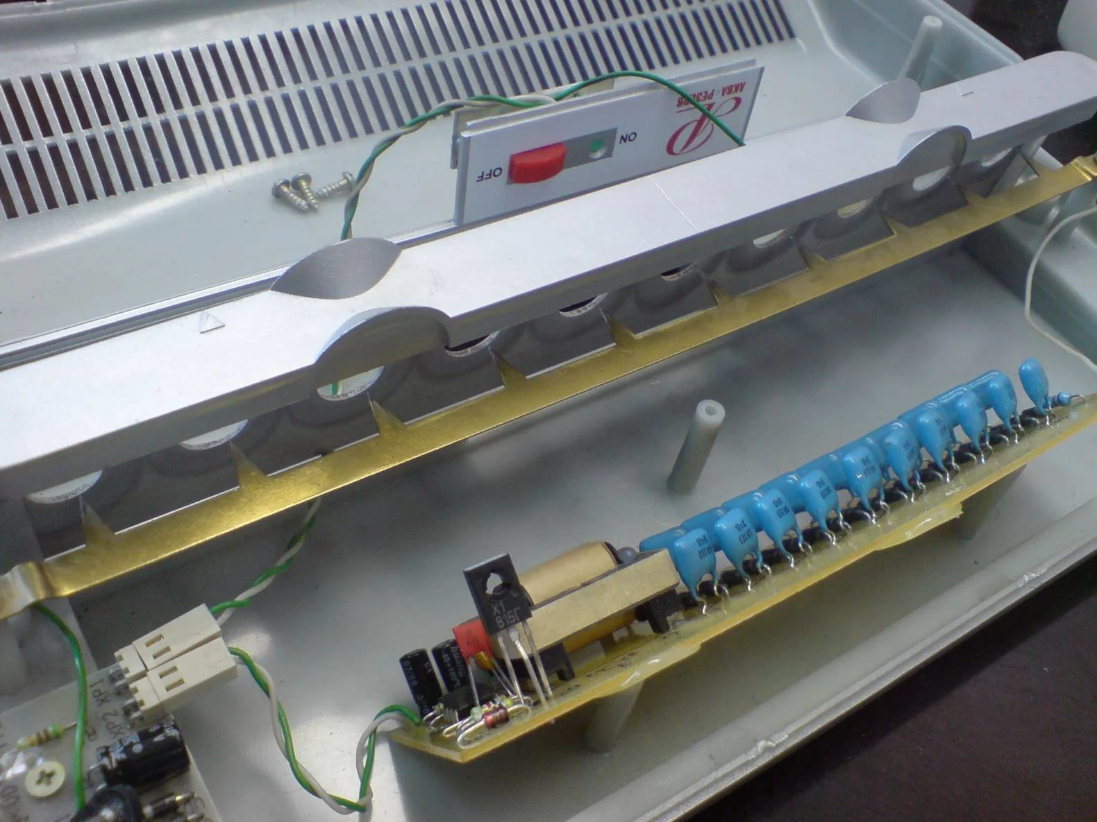

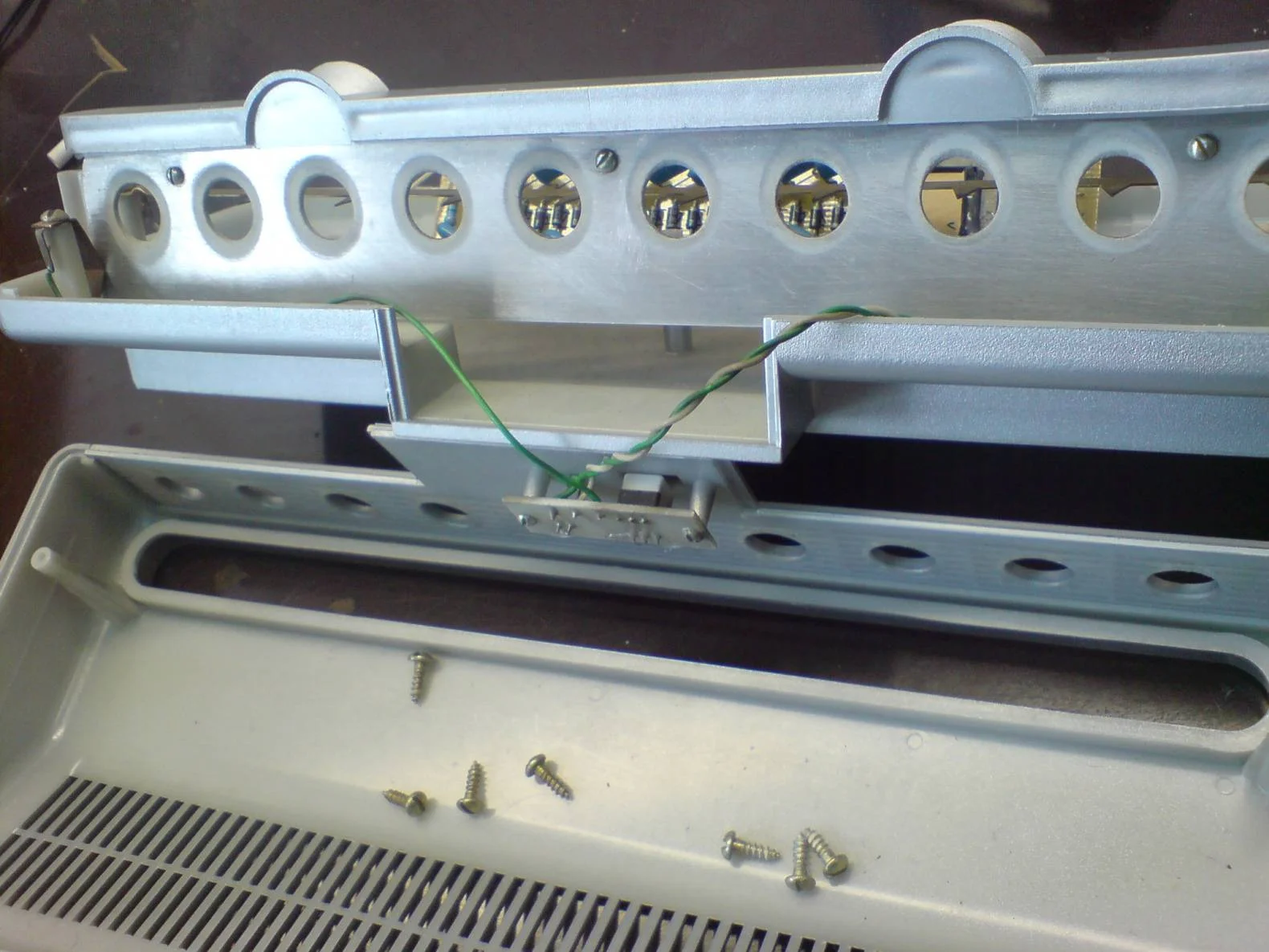

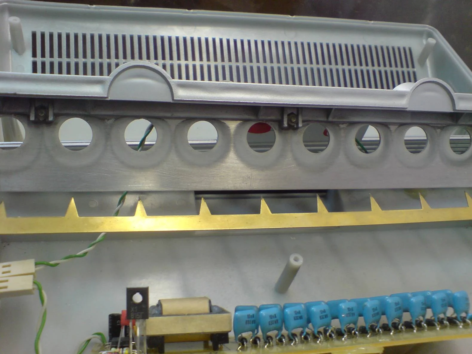

Вот так выглядит примитивный маломощный пыле сборник, это бытовой ЭКО-НОРМ, он же освежитель воздуха. Я специально разобрал чтобы показать строение электродов. С одной стороны острые шпили с другой стороны отверстия 10 мм, размеры небольшие. Мощность тоже, но ладонь подставляешь тяга чувствуется. Пластина с круглыми отверстиями достается и очищается щеткой от пыли. Напряжение всего порядка 5 кВ, поэтому отверстия 10 мм. Чем больше диаметром отверстия и больше напряжения тем производительность больше. Радиус отверстия должен быть 1 мм на 1 кВ. Отсюда, если диаметр отверстий будет 20 мм, то напряжение должно быть 10 кВ. Но размер сборки буде в два раза больше и мощность естественно выше. После умножителя надо ограничивать ток высокого напряжения резистором, это на случай прострела ... :)
