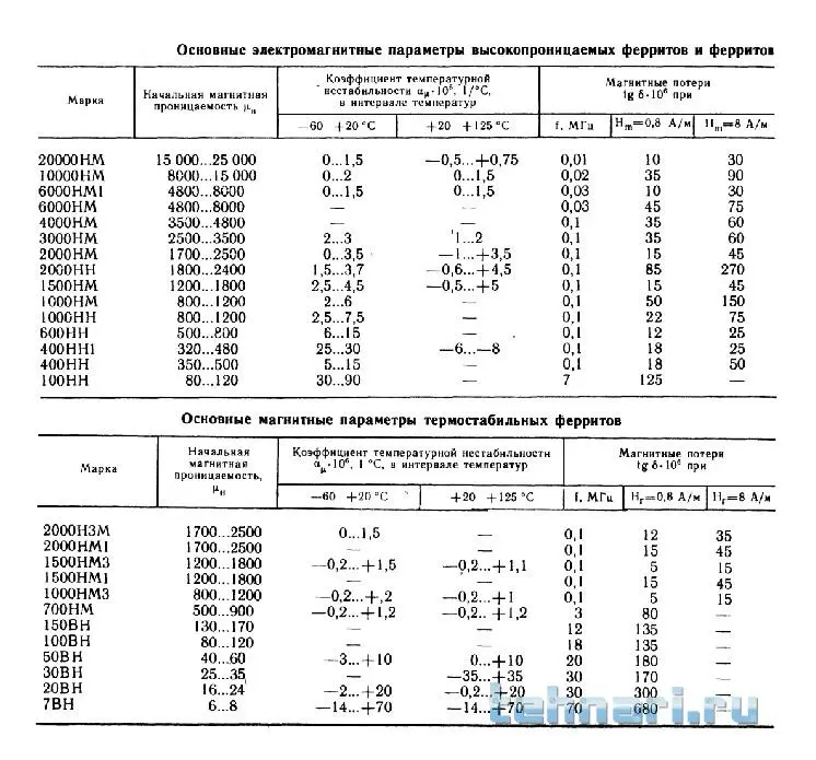

добрый день.. есть ферритовые кольца 100х60х15 мм проницаемость 600НМ и возник вопрос на каких частотах я могу его использовать..
я всегда думал что чем больше цифра проницаемости тем и выше частота феррита, чем меньше цифра тем ниже частота.. совсем не пойму какой предел частот для 600НМ.. хотелось бы узнать и для 2000НМ (3000НМ)
спасибо..
    18.5 KB · Просмотры: 1,225
Михайлова М.М. и др. - Магнитомягкие ферриты для радиоэлектронной аппаратуры (1983)
Легко находится в Интернете...
проницаемость 600НМ ... на каких частотах я могу его использовать
До 1,5 МГц

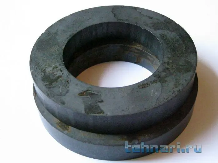

да, спасибо СветLANa, я все это изучил и прочитал вдоль и поперек.. но все равно не понятно..
мне хотелось бы услышать от радиолюбителей непосредственно из их практики (опыта).. мне никогда не доводилось использовать ферриты с другой проницаемостью, кроме 2000НМ.. 2000НМ я использовал на частотах от 30 кГц до 200 кГц.. но сейчас столкнулся с тем что необходимо использовать частоты в пределах 10-25 кГц и приобрел ферриты проницаемостью 600НМ (100х60х15мм).. так вот конкретный вопрос, годятся ли они для этих целей либо нет..
ну и заодно хотелось бы уточнить по остальным ферритам (проницаемости) на каких частотах их можно использовать..
кстати 2000НМ на частоте 15 кГц греется (сам магнитопровод)..
