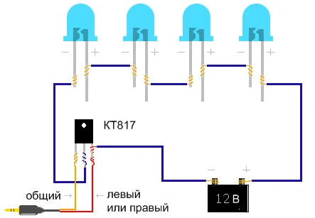

Рабочая ли эта схема?
mish_k98
28 Ноя 2010
728
рабочая ли эта схема и зачем там питание 12в?
    8.5 KB · Просмотры: 766
светодиоды (3,3 В) подключены последовательно. Потребляемое напряжение суммируется. Выходит примерно 12в с "запасом".
спасибо.буду собирать
сорал я подключил всё работает супер.но я віключил и через некоторое время включил-уже не работает.в чём может біть дело?
может светодиод сгорел какой ?

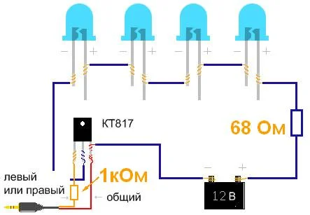

Конечно не работает. Нехватает двух сопротивлений.
Вот исправлено.

груви.светики рабочие я проверял.попробую с сопротивлениями
Может быть транзистор сгорел.(хотя редко)
вобщем собрал я на резиках-нифига.наверно стала нерабочяя.предложите какието лёгкие схемы цветомузыки не на лпт
проверь светодиоды и может быть транзистор (лучще поменять)
при замыкании коллектора и эмитера должны гореть светодиоды, и тоже при подаче напряжения на базу транзистора (например от батарейки, только обязательно через сопротивление)

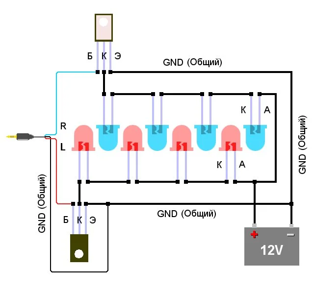

что вы скажите нащёт этой схемы.если что-то надо изменить - скажите
    14.5 KB · Просмотры: 415
Просто стерео цветомузыка.

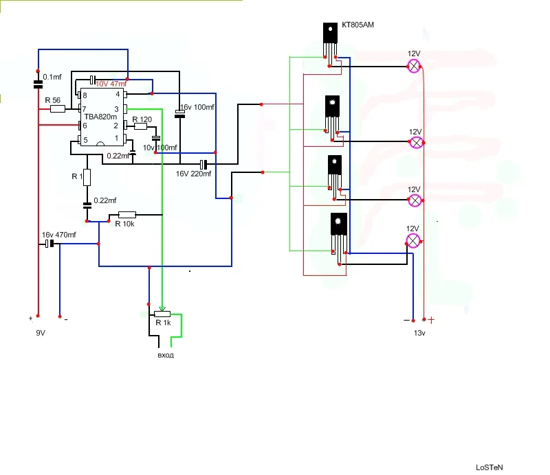

вот попробуй эту цветомузыку
    18.7 KB · Просмотры: 8,254
Интересная микруха, надо Даташит посмотреть ? ... :)

транзистор лучше посадить на теплопровод ведь он греется
