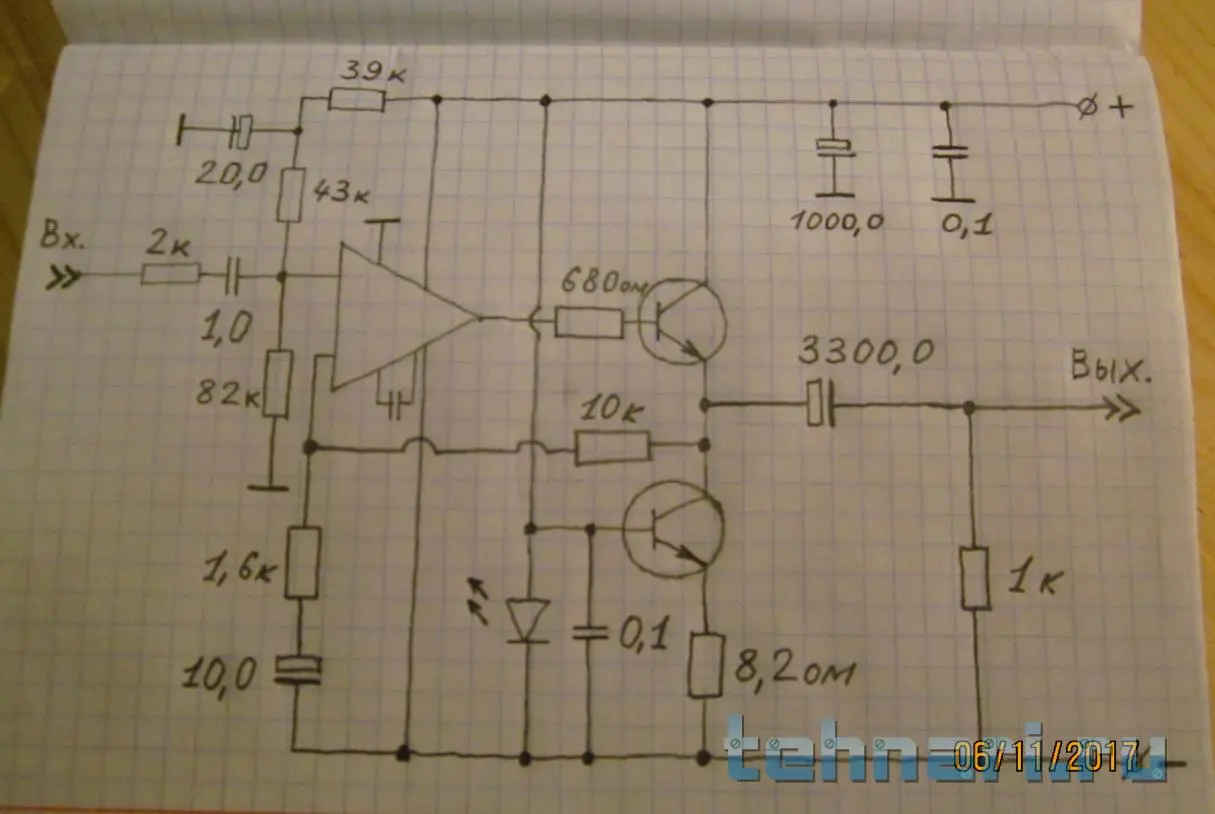

Автор написал, что тот усилитель, схема которого находится вверху в середине, является универсальной, как рабочая лошадка. Появилось желание сделать усилитель для наушников по этой схеме, где нет ничего особенного - ОУ и буфер в классе А.
Схема должны была быть самой простой - усилитель по напряжению - К157УД2, включённый как в усилителе для наушников Focusa, а выходной каскад и номиналы деталей - как в ушнике "Гамма".

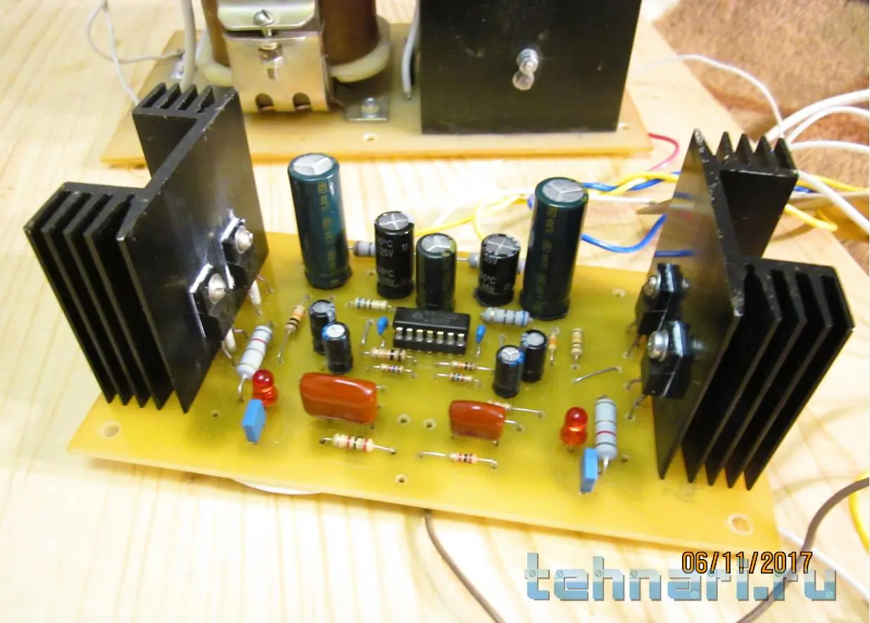

Транзисторы на выходе - 2sc4793.

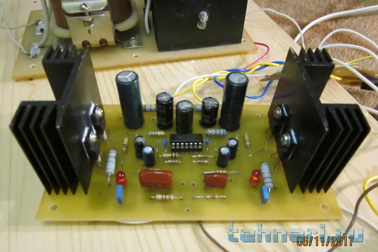

Замысел воплотился вот в таком усилителе, звук которого отвечает самым взыскательным требованиям. (ИМХО) Напряжение питания - 12,5 вольт, потребляемый ток - 120 мА на канал. Напряжение питания попробую повысить до 15-16 вольт, потому что радиаторы едва тёплые и запас по рассеиванию тепла есть.
К157 уд2 оказалась вполне приемлемым операционным усилителем. Её применению способствовала одна схема из интернета, названная автором - "Мой самый удачный усилитель". Вот и решил тоже поставить изделие своей родной промышленности в качестве усилителя напряжения..
Да, что касается фона - отсутствует. А питание стабилизированное - LM317.
Светодиод красный. Говорят, что это имеет значение.
Странно...от 12 В светодиод должен сгореть, ибо он включен между + и - БП....
Интересно, где сдесь светодиод иличёй-то пропустил ?... :)
Эх постарел Чукча, ну тогда он прав, напрямую на питание и плюс на базу тоже напрямую ?... :)
Даже и не знаю что сказать...
Наверное надо отметить, что 157 серия разрабатывалась в 70-х годах прошлого века. Сейчас полно ИМС с однополярным питанием и минимумом обвеса.
Что касается подключения 157УД2, то у нее нет соединения с корпусом, указанного на схеме. Для работы наушников напряжения питания +-5 В более чем достаточно. Про включение светодиода вообще молчу - в таком включении он мгновенно сгорит. Между анодом и плюсом питания д.б. токоограничивающий резистор.
Уверяю Вас, в данной схеме искажений ничуть не меньше. Их будет вносить "нестандартный" выходной каскад УМ. Да и переходные процессы в момент включения будут давать громкие щелчки в ушах.

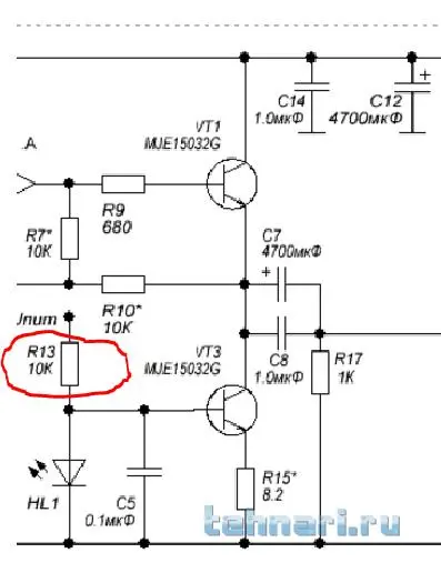

Забыл про резистор в 10 ком в цепи питания базы нижнего по схеме транзистора. Главное, два раза забыл, и первый раз, когда нарисовал сему "для себя" перед работой, и во второй, когда уже всё было собрано и работало, когда рисовал для тех, кто возможно захочет повторить. Да, там резистор в 10 ком, как в усилителе для наушников "Гамма", буфер которого собран по одной из тех схем, которые в самом первом сообщении темы.
Вот так надо:

вообщето в таких усилителях двухкомпонентная оос должна быть.На низкоомные наушники данные однотактные усилители плохо работают, раннее несимметричное ограничение амплитуды
Вот не поленился и собрал Вашу схему в симуляторе (смотреть в Хроме).
Конденсатор 3300 мкФ уменьшил на порядок, там такой не нужен, а "позабытый" резистор - до 2,4 кОм.
При подаче питания через нагрузку в течение ~0.1 c начинает течь полный ток, т.к. напряжение на эмиттере верхнего транзистора приближается к +Uпит. Затем всё входит в норму. Этот переходный процесс и будет давать начальный щелчок.
Виной тому неправильное подключение конденсатора 10 мкФ, стоящего в обратной связи. Если бы его нижний вывод был подключен к корпусу (а не к -Uпит), то схема бы начинала работать сразу.
Кстати, схема прекрасно работает с однополярным питанием. В этом случае имеющейся схеме корпус нужно соединить с -Uпит.
