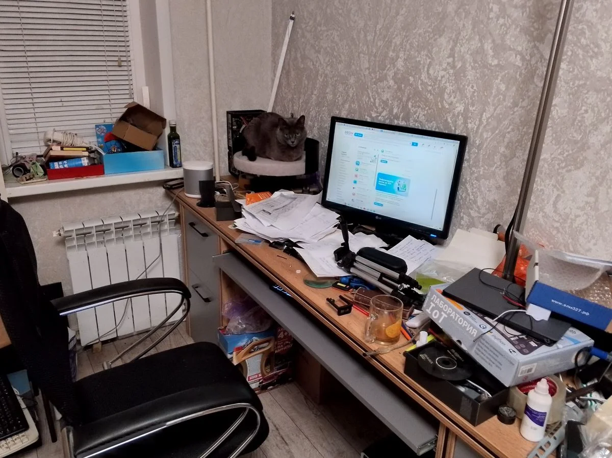

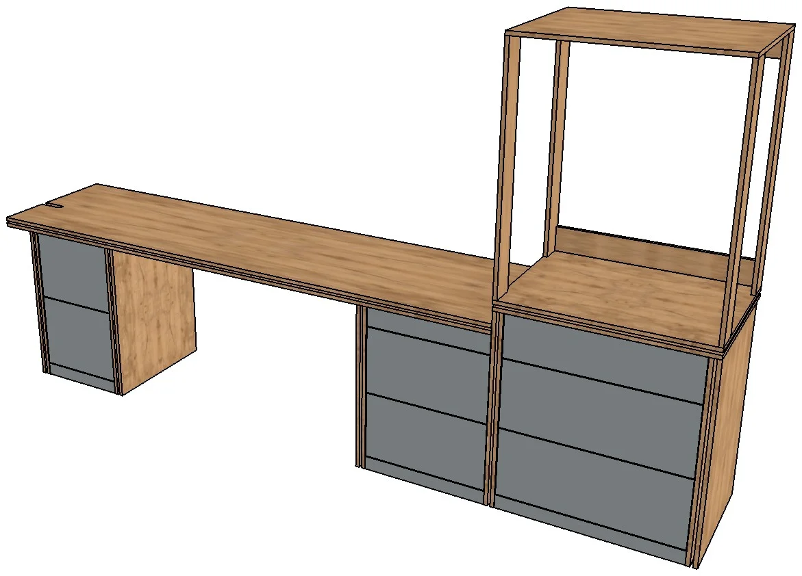

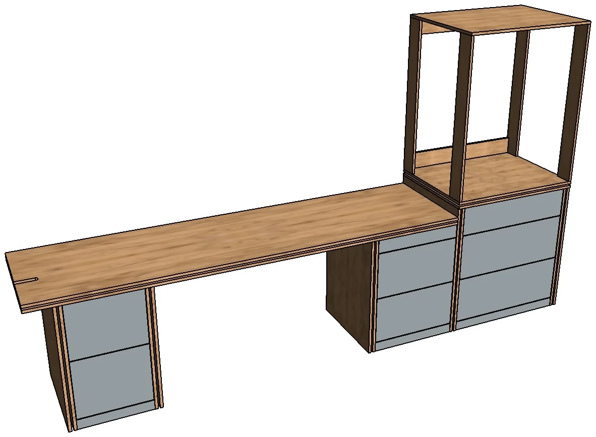

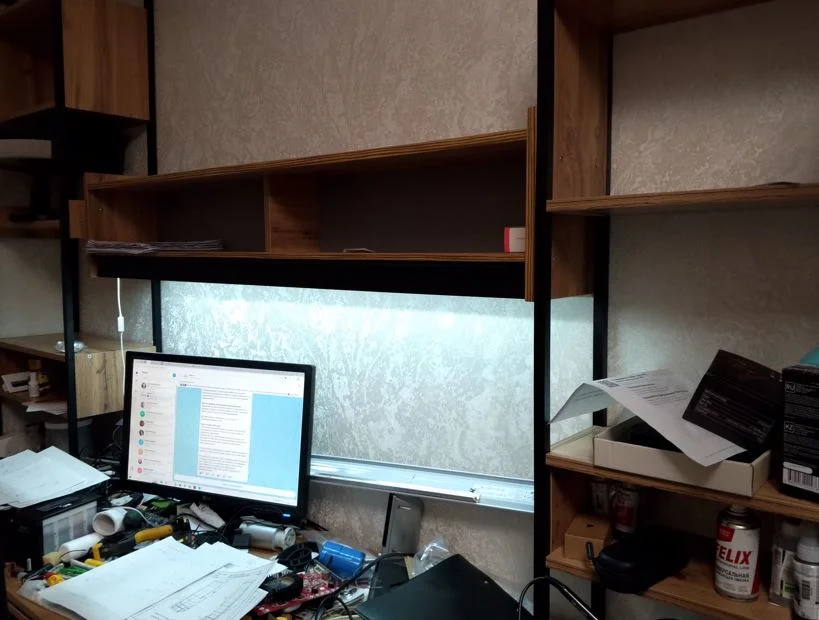

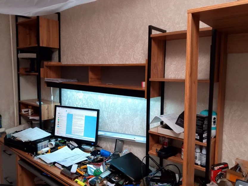

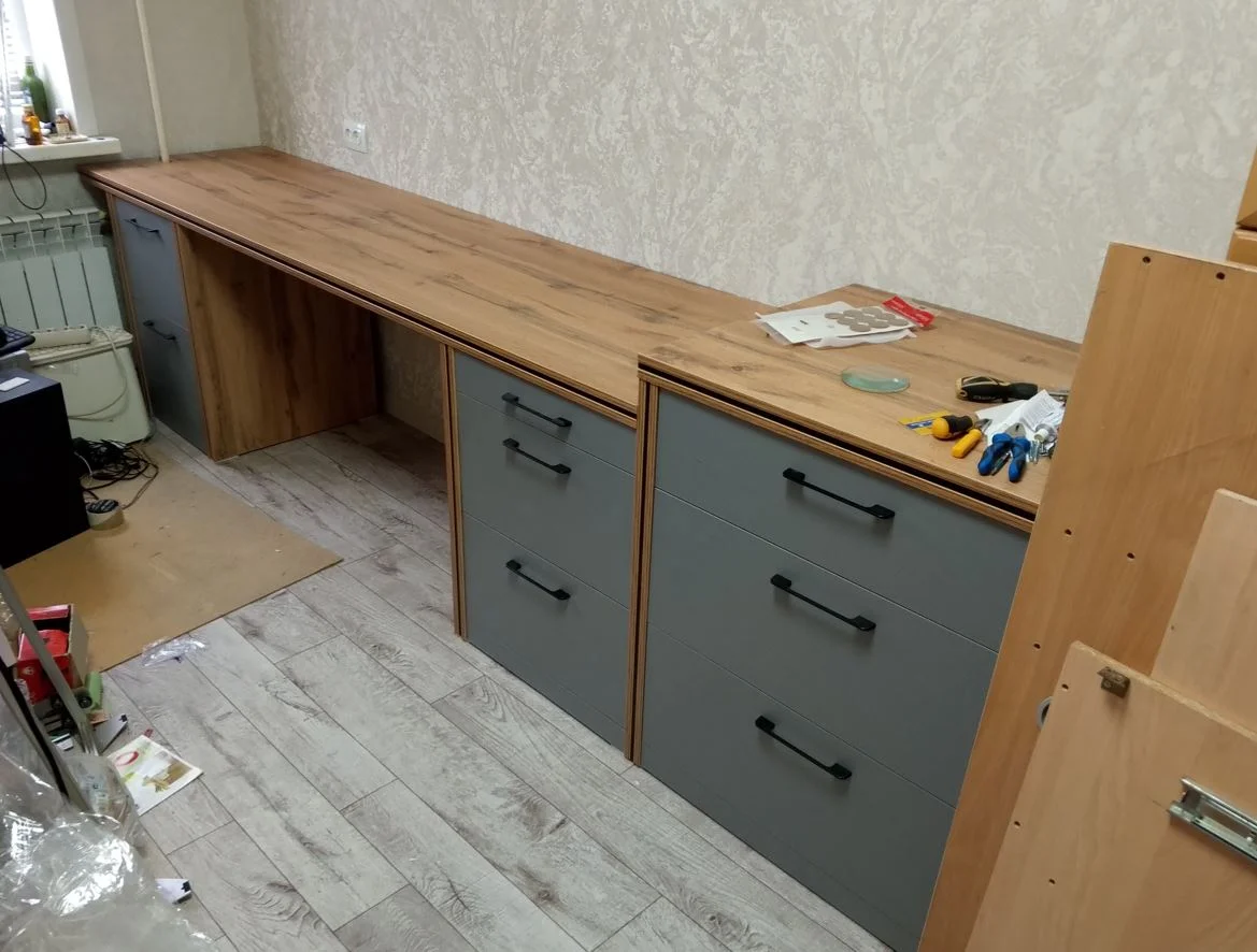

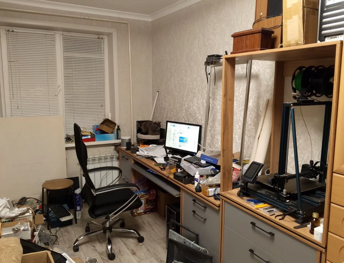

Начало: Дети разъехались. Стало больше места в комнате и стол на 1200мм ушел в прошлое. Теперь новый.

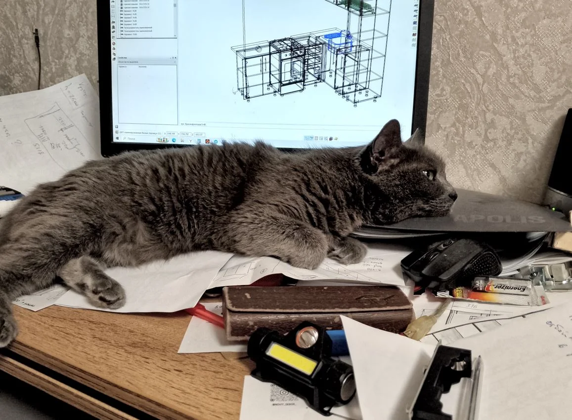

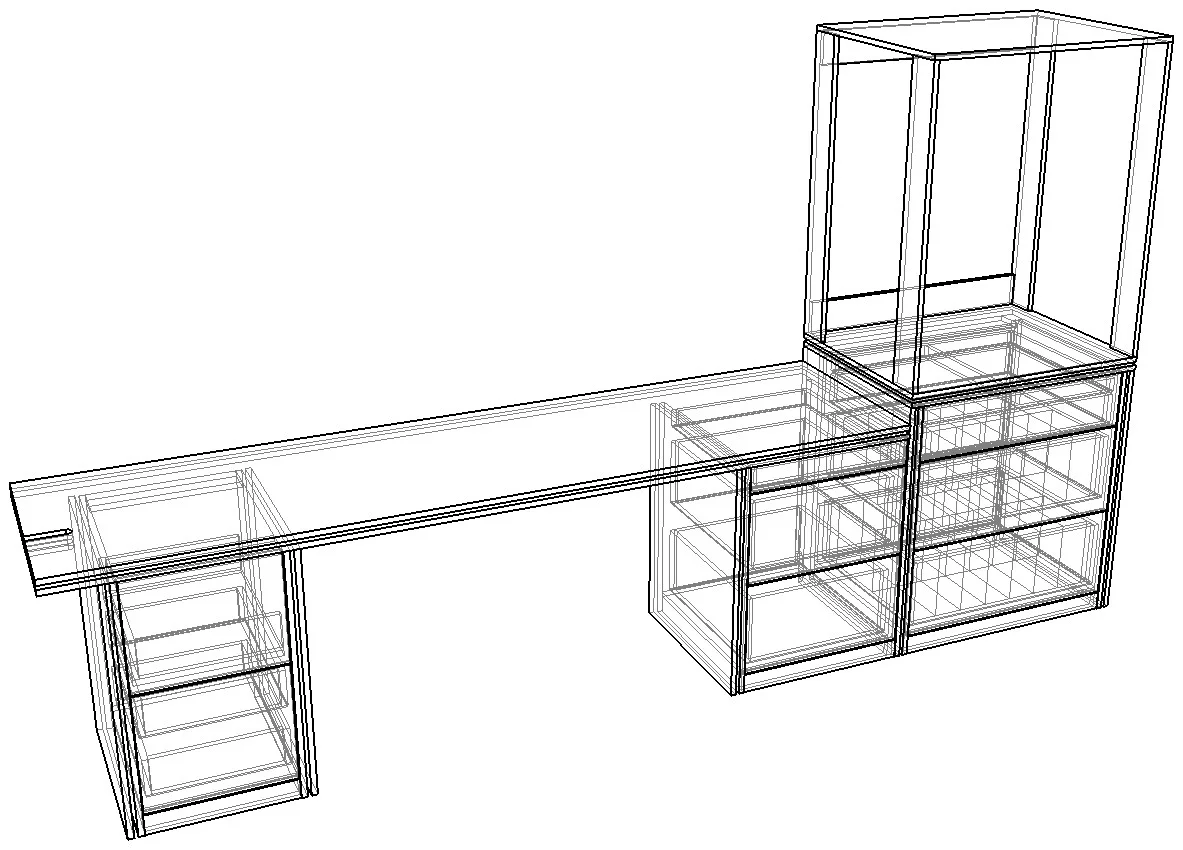

Все с проекта. По другому ни как. Печка- место под 3Д принтер и хранение филамента (справа на эскизе).

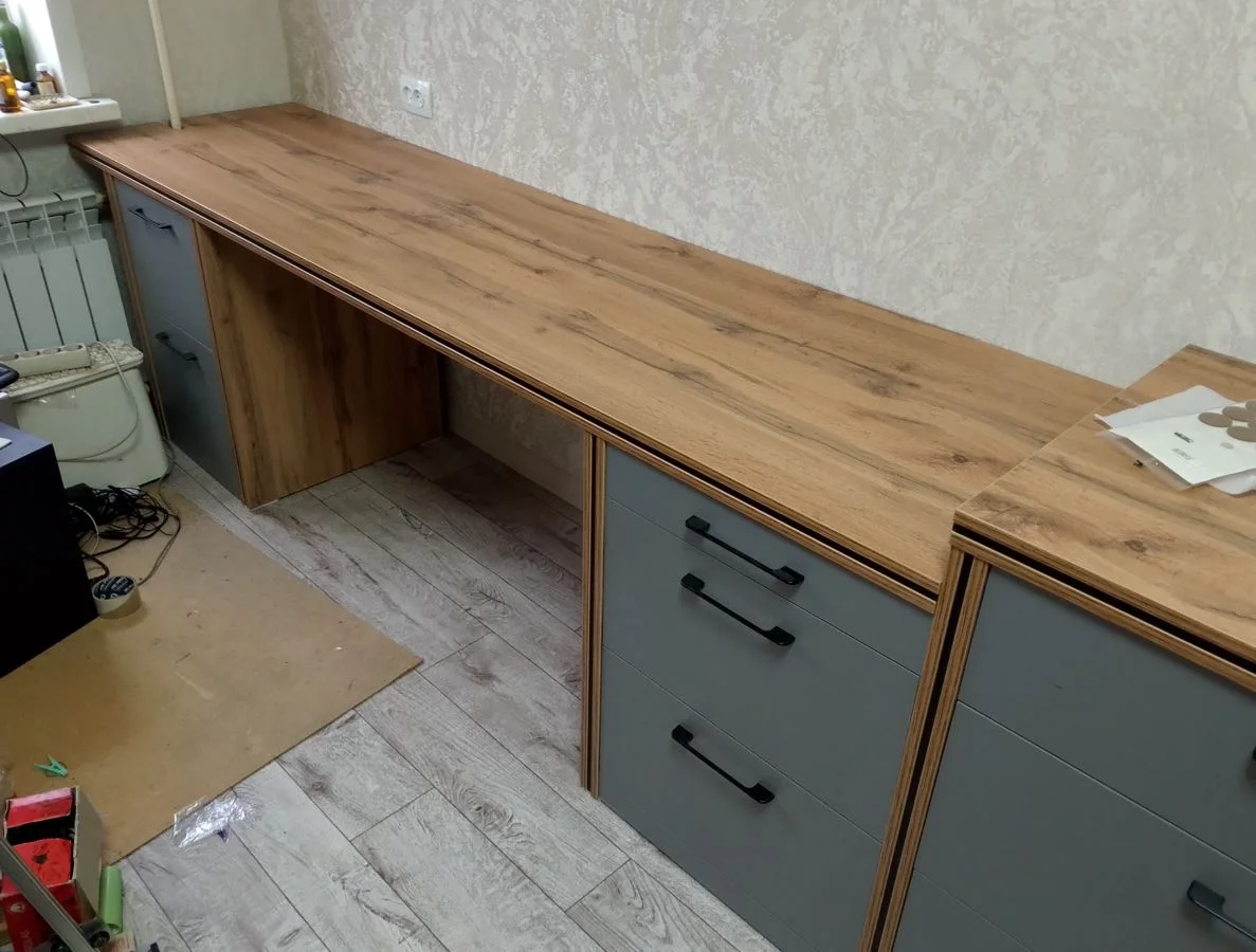

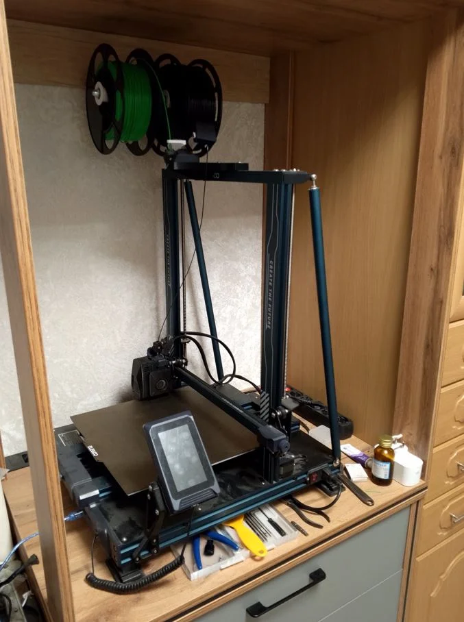

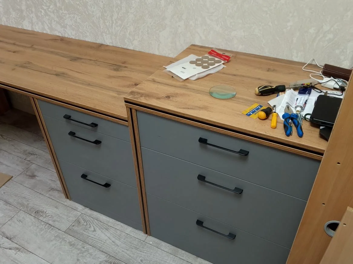

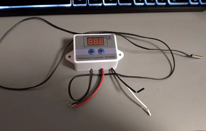

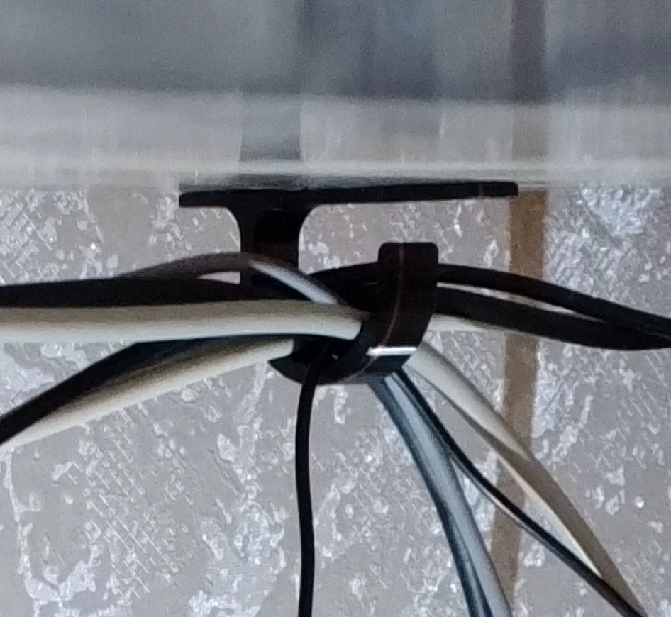

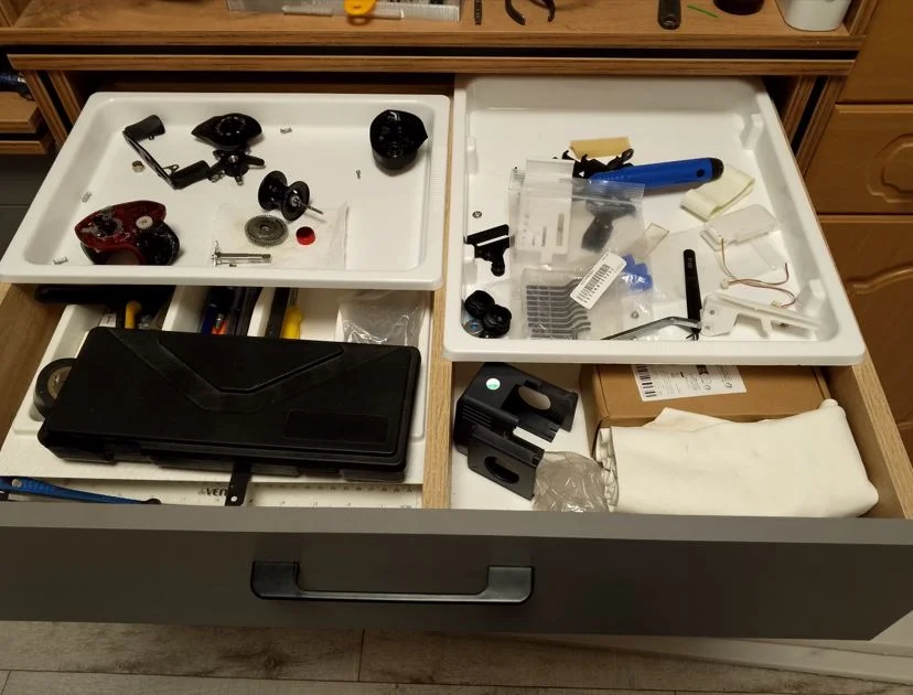

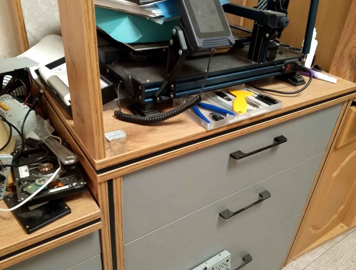

Перепад высот сделан специально. Материал лдсп имеет формат 2750мм длины, там же места больше. Дабы не было дурацкого стыка на столешнице, спроектировано вот так. Ящики справа рассчитаны под коробки с филаментом в два ряда. Принтер планирую закрыть листовым оргстеклом, установив на петли, которые планирую просто распечатать. Внутри будет термостат с вентилятором. Некоторые пластики требуют боле менее стабильной окружающей температуры и отсутствие сквозняков.

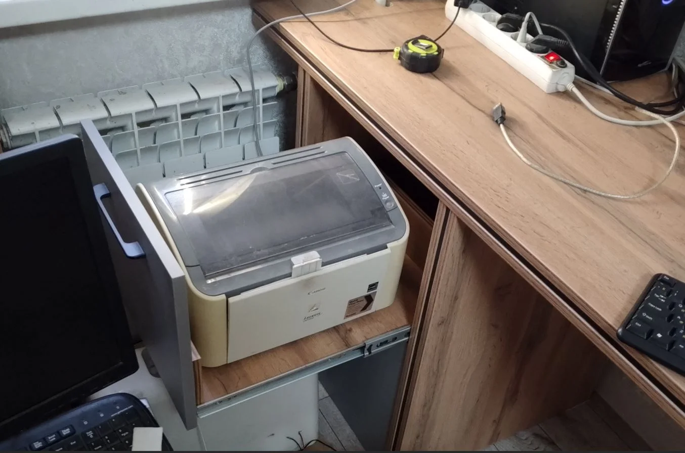

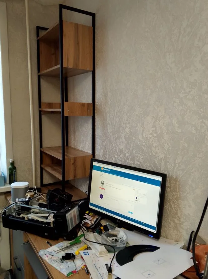

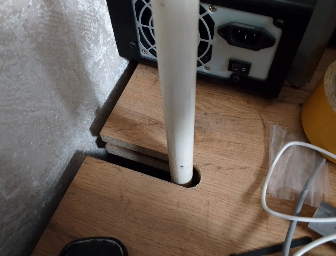

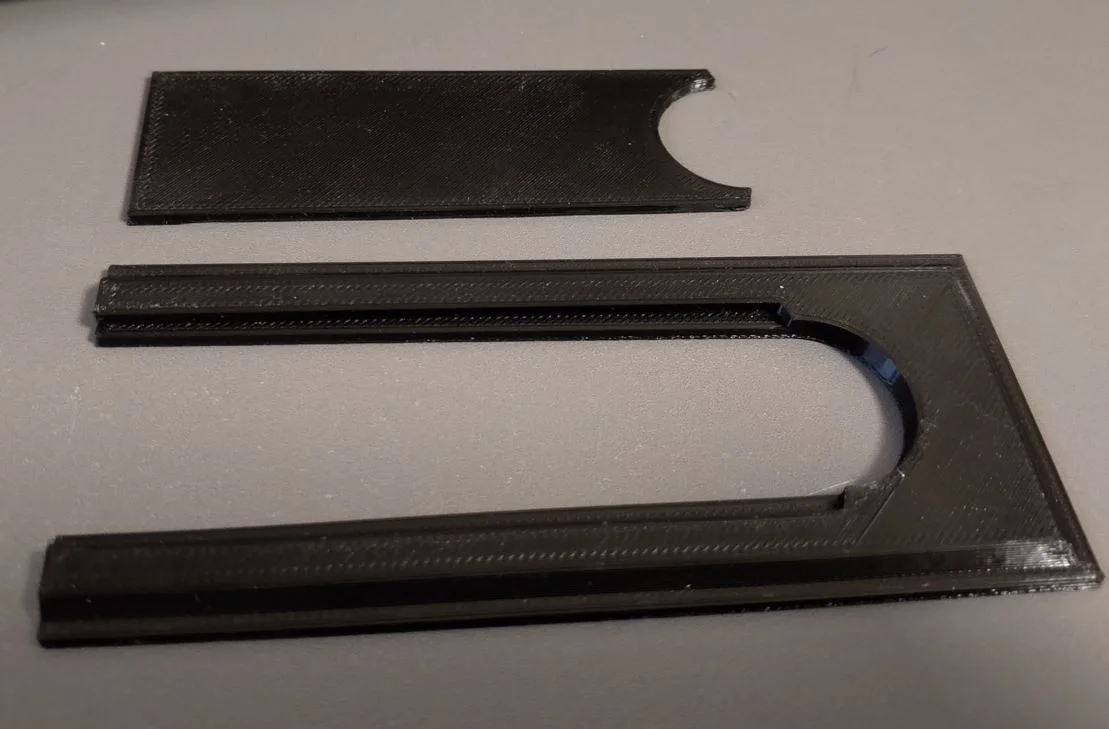

Было еще ограничение по глубине столешницы, стоящим рядом шкафом. Пришлось искать компромисс, расположив принтер боком (если так можно сказать) и перепечатав держатель дисплея и переделав развернув держатель филамента
