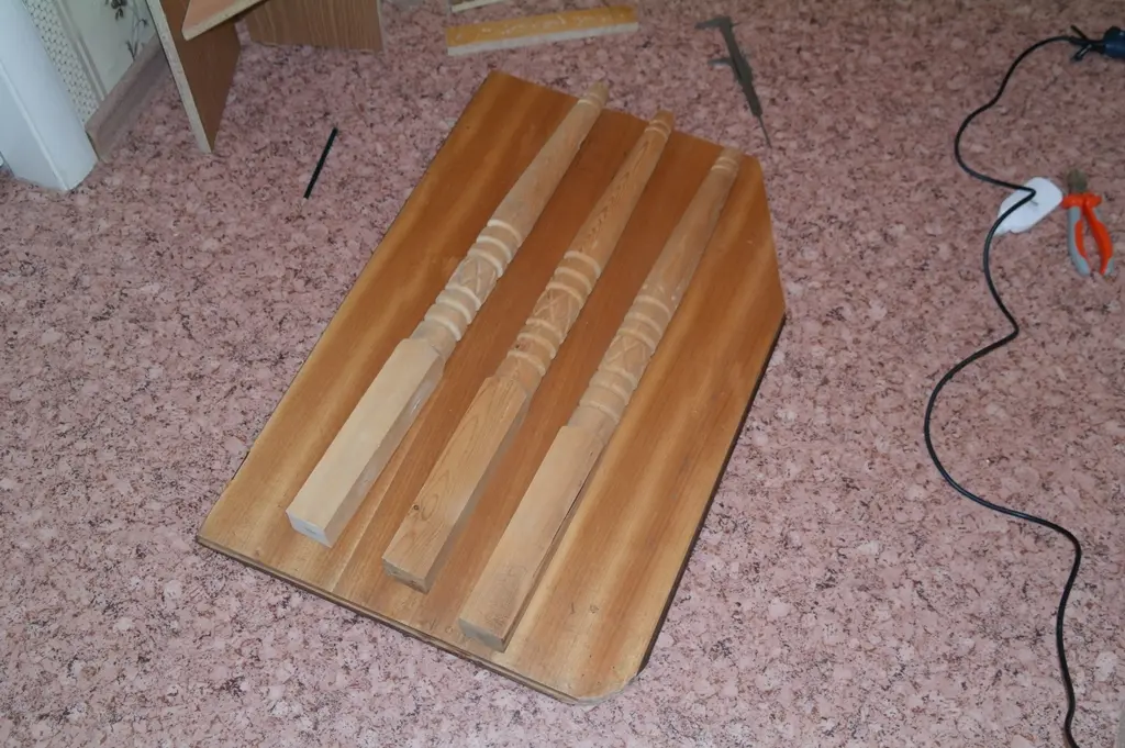

Хотелось бы рассказать о рабочем столике, что делала на балкон.
Столик получился не большой, это связано с количеством материала в первую очередь, и собственно местом на балконе. Форма столешницы была вырезана для удобной установки на свободное место в уголке балкончика. На этом столике сейчас установлены тисочки, и точильный станочек :)
Столик - тринога) Удивительно? Быть может. Но так пришлось сделать, т.к. мне дали 3 такие резные красивые ножки, четвертую не нашли :(
Для лучшей устойчивости, из дсп вырезала уголки, которые к ножкам прикручены на шурупчиках, а к столешнице на уголках.
Также прикрутила огрызок от фанеры между ножками, чтоб столик не превратился в бычка и не начал качаться.
Ножки к столешнице прикручены на евровинты. Вид, конечно, портит, но на тот момент другого варианта не было дома.
В конечном итоге, стол удовлетворяет меня, выполняет свою функцию отлично и прекрасно поместился на свое место на балконе :)
