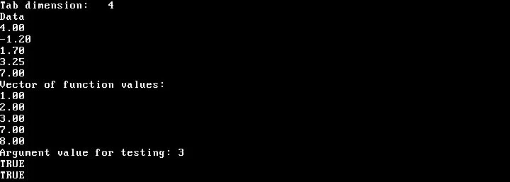

Работа с файлами
Код:
program Project2;
{$APPTYPE CONSOLE}

с файлом задание и задание2 работает все ,а с файлом задание1 нет(((в чем может быть проблема?

Теперь по сути. Запускал старую программу отсюда http://www.tehnari.ru/f41/t85890/ с "проблемным" входным файлом - работает безупречно. Так что сверяйте коды, отслеживайте изменения.
    7.2 KB · Просмотры: 46
