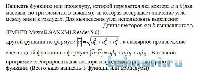

В прикреплённом файле задача.Решаю, задаю две функции, а с третьей не знаю как увязать.
Да ладно, тоже мне - проблема века! Сейчас нарисую. Формула, правда, не отобразилась:
ну да неважно...
P.S. А, нет - вроде всё отображается. Я думал, там еще формула угла.
Вот, получите:
