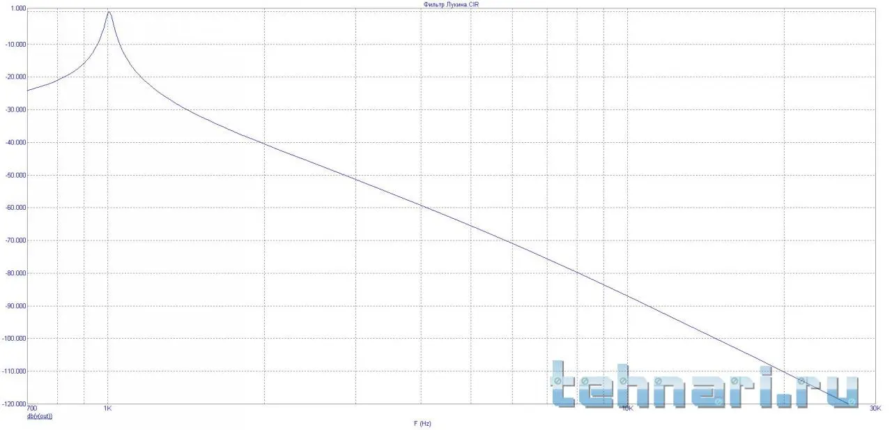

У Е.Лукина отличный компенсирующий искажения генератора фильтр предложен.Снял АЧХ его. Можно даже из ГЗ-36 супернизкие искажения получить
Вопрос- что за файлы АNО и СИR ?
Есть другое предложение- наваять фильтр высокого порядка на фиксированную стандартную частоту. Например, на 1 кГц. И с его помощью пытать, с ним можно уловить гораздо более существенно. На порядки проще, и результативней. Или два,ещё, на границы частот мин-макс. Качество перестраиваемых фильтров категорически зависят от точности элементов. А в переменном варианте номиналов этого не достичь, хоть тресни. Из постоянных можно собрать с номиналами в десятые процента.
Был у меня некоторый опыт. Стукнула в башку идея, сделать нечто. Но конденсаторы там с третьим знаком номиналы. И чо? Да взял советские МБМ, раскатал торцы от эпоксидки, вытащил трубочку с закатанным кондёром и с помощью моста подогнал ёмкости до заданного. Собрал вещь, и удивился соответствию частотной характеристики. Затолкал на место и залил этой самой смолой. Для форса написан новый номинал.
Это файлы микрокапа,симулятора схем.В архиве статья Лукина
Надо мне сначала стандартную методику отшлифовать , а потом и за Лукина можно браться!
