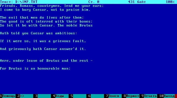

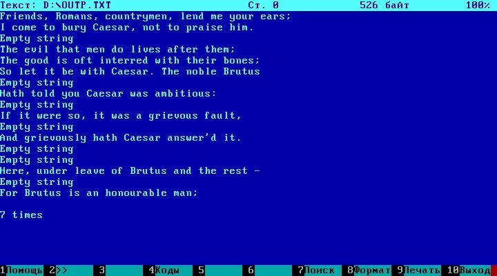

Да пожалуйста, хотя по-моему - детский сад. Только замените, если надо, пути к файлам, да исправьте, если хотите, английские ремарки на русские.
    32 KB · Просмотры: 52
    38.4 KB · Просмотры: 52
