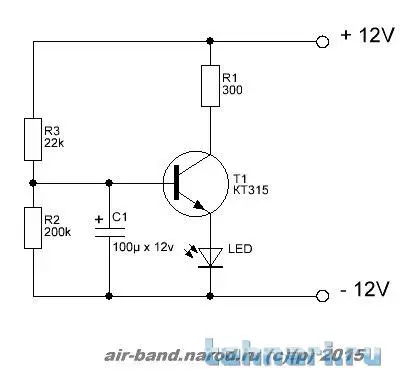

Если резистор R1 в схеме остается, то лента на полную светиться и не будет. Ток же идет через него. При чем, чем больше светодиодов в ленте, тем слабее они будут светиться! Уменьшить надо сопротивление резистора R1, либо убрать его из схемы. Но тогда транзистор может гавкнуться. Какой ток лента потребляет?
На сколько я помню, но есть вероятность что могу ошибаться, соотношение зависимости, цепи R1-T1-LED (в соответствии к элементам схемы), должно быть следующим:
h21э*Iпр*R1=Uип-Uкэнас-Uпрled
где: h21э - коэффициент передачи тока транзистора, Iпр - прямой ток диода, Uип - напряжение питания, Uкэнас - падение напряжения в открытого транзистора, Uпрled - падение напряжения на светодиоде.
Извиняюсь, ошибочку допустил, соотношение должно быть без h21э, а именно:
Да я сразу R1 резистор убрал. Потом перебирая транзисторы, пару из транзисторов спалил :D Сейчас стоит кт972а и вроде нормально. Правда пришлось малого номинала резистор на коллектор все же поставить.
Добавил на базу-минус питания фоторезистор и теперь он медленно загорается в темноте и достаточно быстро гаснет при свете из-за того что сопротивление на нем падает и весь заряд конденсатора уходит с него на минус питания. Думал как это исправил, но потом забил :D
А на счет того, как уходит заряд конденсатора, я предпологал что ток и через базу тоже уходит немного.
