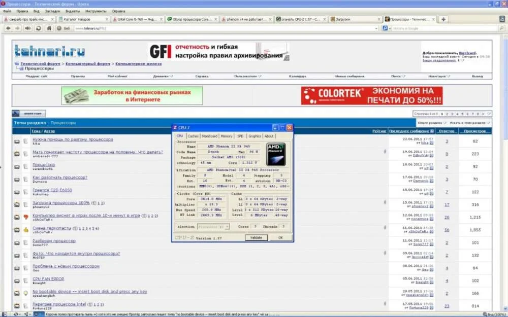

Вопщем проблема такая-в новый год на ДР собрал компьютер, месяц назад заметил что работают только три ядра(смотрел разными программами,в т.ч. диспетчером задач).но вчера к томуже стал выключатся сам комьютер когда играл в пару очень требовательных игр(гта,мафия).Замену процессора рассматриваю на крайний случай,может кто подскажет чегонибуть?

найдите руководство материнской платы, там подробное описание функций биоса, найдите Advanced Clock Calibration (ACC) или нечто подобное. далее посмотрите настройки в биосе. если на отключенном ACC видится только 3 ядра, то включите функцию расширенной калибровки, если есть возможность задействовать 4-е ядро, то смело включайте, проверяйте бенчмарками, стресс тестами. если нет - то у вас неотбракованная кремниевая подложка (кристалл) низкого качества, в партию он попал по ошибке (должен был попасть в партию к 3-х или к 2-х ядерникам). такое случается крайне редко.
спасибо большое!помогло с ACC.а выключался компьютер изза перегрева проца,поставил кулер v14pro и проблема прошла,теперь температура в пике не более 68 градусов.
