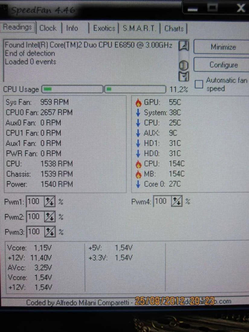

Здравствуйте! Не поможете мне, сам я чайник в этом. Стоит два вентилятора на вдув и один на выдув, но температура не меняется.
    134.2 KB · Просмотры: 153
