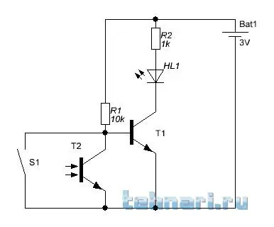

Задумка схемы в том, чтобы светодиод срабатывал при размыкании цепи, но не срабатывал на свету. Питание от батарейки 3 вольта. Будет ли она работать, а если нет, то как подправить схему? Заранее благодарю всех, участвующих в обсуждении.

не будет.
эмиттер фототранзистора нужно переключить или на анод светодиода, или на "-" питания. R1 наверно придется уменьшить на порядок
и вообще мне кажется можно обойтись одним транзистором

А вот так точно работать не будет.
Начать с того, что R2 д.б. не более 40 Ом, иначе даже при полностью открытом транзисторе ток через него не будет превышать 1,5 мА, а светику надо не менее 10 мА. Далее, сопротивление фототранзистора начинает оказывать влияние на работу схемы уже при 20 кОм, но полное погасание светика наступает при 4 кОм. Если при заданном световом потеке оно меньше, то такая схема пойдет.
ну это вы батенька загнули :) 400 еще соглашусь

А почему не учитываете сопротивление перехода транзистора, оно же там не 0.

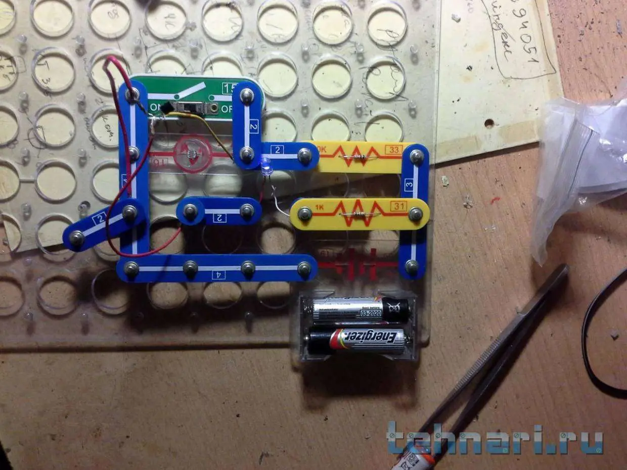

я собрал схему с фоторезистором, но светочувствительность у него очень низкая, а светодиод горел довольно слабо. Дело в схеме, или все таки лучше подобрать какой нибудь фототранзистор?
В схеме использован был транзистор 2n3904.Это верно, или лучше подойдет кт315?

дело не в транзисторе
задача фоторезистора(фототранзистора) в данном случае только в том чтобы при освещении светодиод не светился, если это выполняется, то он нормально работает.

какой светодиод вы используете и что вы хотите от него, какая у него задача?
если схема собрана такая как в посте №6 укажите номиналы резисторов, включая фоторезистор с данными "темнового" и "светового" сопротивлений
какое напряжение питания?
Схему, которую Вы собрали, с номиналами деталей - в студию!

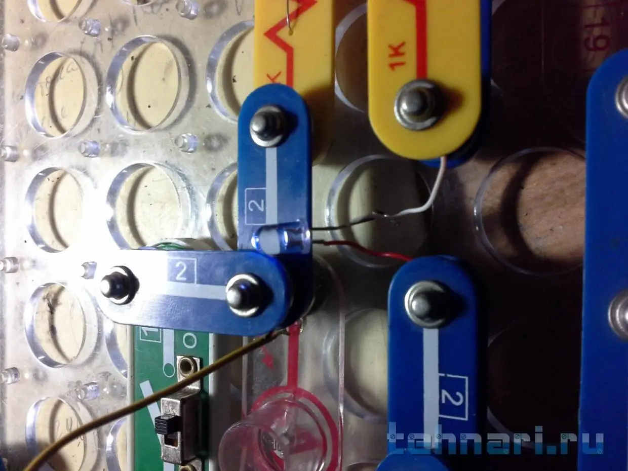

Резисторы как и в схеме, 10к и 1к, светодиод обычный белый на 3 вольта, функция у него осветительная. У фоторезистора темновое сопротивление больше 2000к, световое 400 ом.

резистор 1к убрать(при питании 3-3.5 вольта, если больше то резистор нужен - подобрать), 10к уменьшите до 5-6 ком
