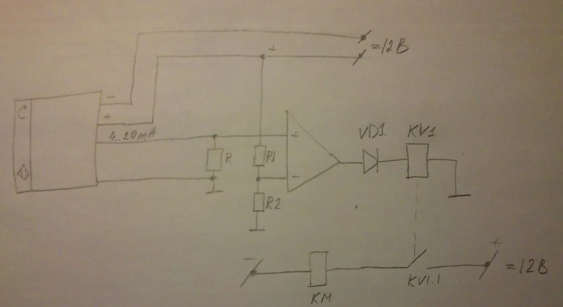

Работоспособность схемы
Схема: датчик выдает 4..20 мА - токовая петля, компаратор сравнивает и запускает реле, которое замыкает контакт.
Думал взять компаратор LM311N
реле РЭС 47
диод Д223А
Будет ли работать? Подскажите, это первый опыт подбора электронных элементов. Я подбирал по току и напряжению - правильно?

Почему-то мне кажется компаратор не сможет вытянуть релюшку напрямую, я бы посоветовал усилить полевиком или транзистором.
У компаратора мах выходной ток 50 mA, а у реле ток срабатывания 0,1-1А. Не пойдет?
А какой транзистор нужен и как его подключить? У него же три выхода.
p.s. Я вообще мало что понимаю(
Ну если опираться на эти данные, то напрямую ну никак нельзя, реле не сработает.
Если N-канальный полевик использовать то все просто:
Сток к плюсу схемы, исток к реле, второй контакт реле к минусу схемы, а затвор через, чисто символический, резистор в пять сотен Ом к диоду исходящего из выхода компаратора.
Мне кажется так будет правильней.
PS: если подобрать полевик с очень низким током затвора, то и компаратор не нужен будет.
Если результат автору не интересен и дергающееся в конвульсиях на пороге переключения устройство норма, тогда схема подходящая. А правильно будет организовать гистерезис, исключающий неоднозначности и глюки.
