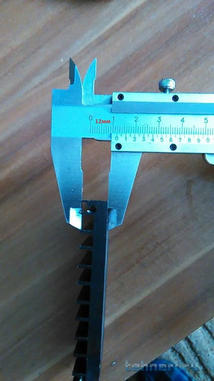

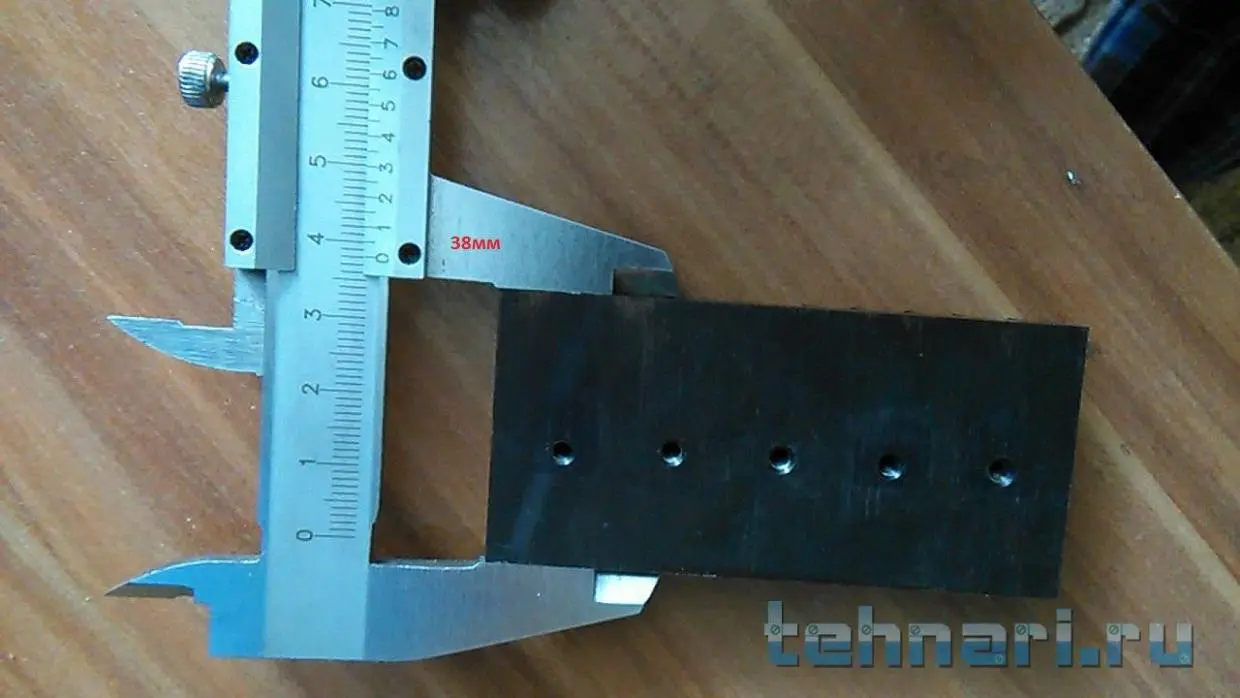

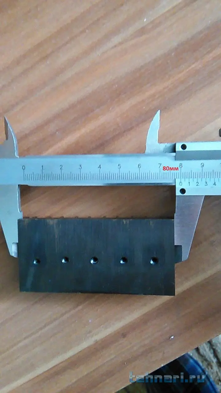

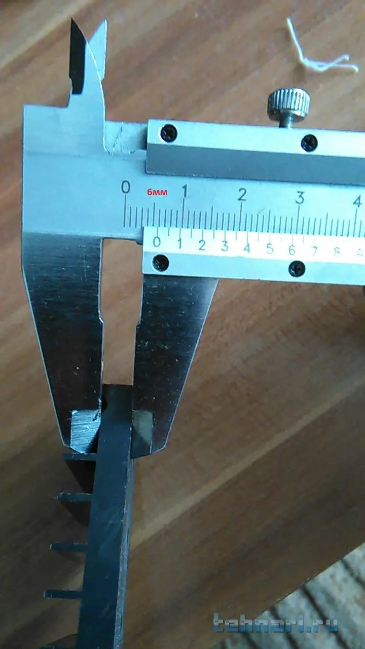

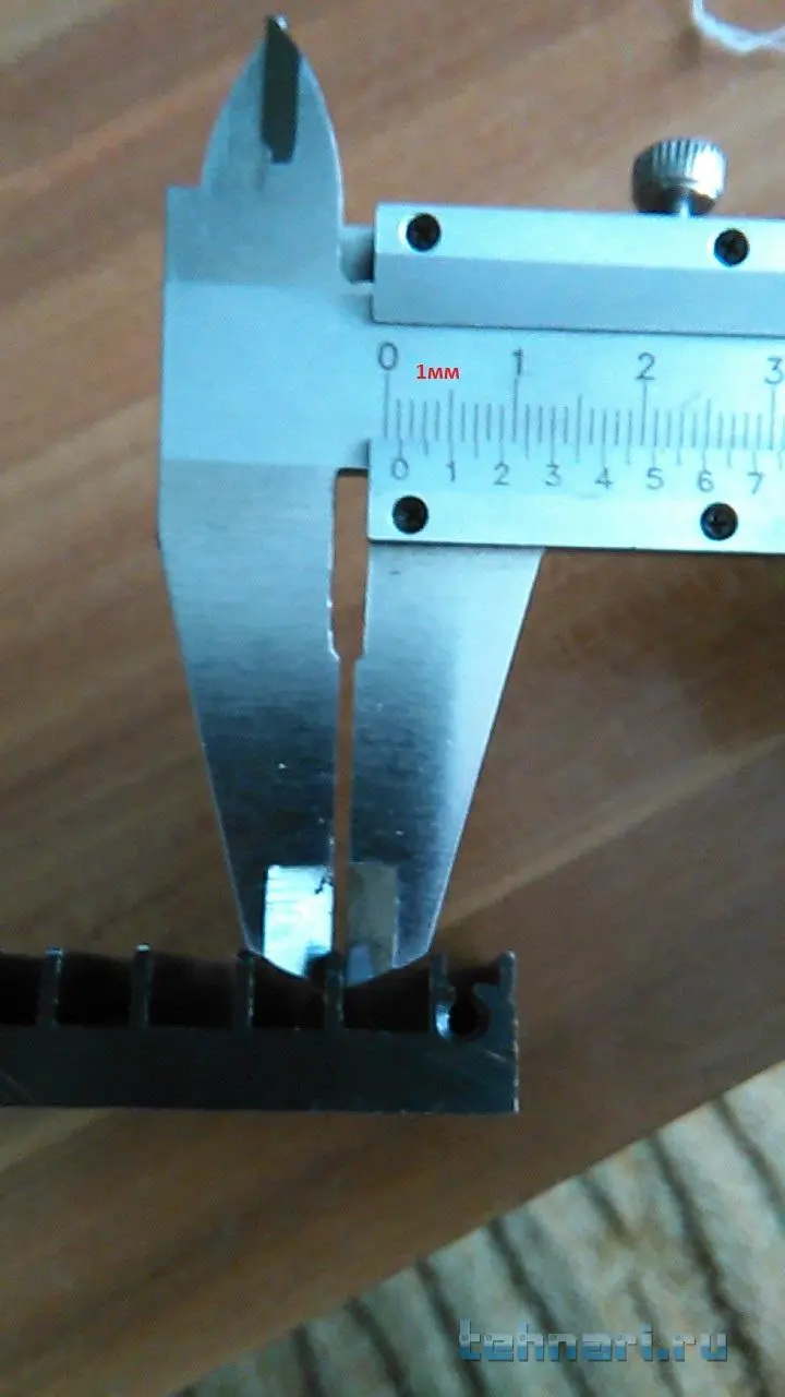

Доброго времени суток. Подскажите подойдет ли радиатор к усилителю.
    39.4 KB · Просмотры: 236
    39.9 KB · Просмотры: 217
    41.5 KB · Просмотры: 224
    44.2 KB · Просмотры: 104
    32.8 KB · Просмотры: 164

Приблизительный расчет:
При расчете обычно исходят из температуры окружающей среды 20°С и допустимом перегреве на 80°С, т.е. нагреве тепловыделяющего элемента до 100°С.
Тепловое сопротивление радиатора
Q = 50/√S (°С/Вт) (1),
где S – площадь поверхности теплоотвода, выраженная в квадратных сантиметрах.
Отсюда площадь поверхности для искомого теплового сопротивления
S = (50/Q)2 (см2) (2).
Радиатор площадью 1000 см2, из расчета по формуле (1), имеет тепловое сопротивление Q = 1,6 °С/Вт. При допустимом перегреве 80°С получаем мощность рассеяния 80/1,6 = 50 Вт.
Если необходимо рассеять мощность 30 Вт, при перегреве 60°С, требуемое тепловое сопротивление Q = 60/30 = 2 °C/Вт. Тогда по формуле (2) определяем площадь
S = (50/2)2 = 625 см2.
Если рассеиваемая мощность составляет 40 Вт, при том же перегреве на 60°С, требуемое тепловое сопротивление Q = 60/40 = 1,5 °C/Вт. Тогда нужна площадь радиатора S = (50/1,5)2 = 1111 см2.

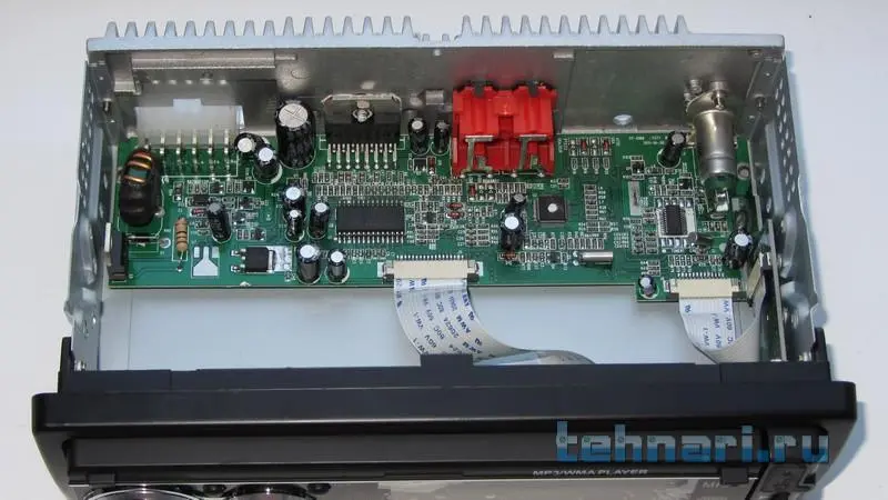

У 7377 ватт 20 макс выход? Радик нужен 350-400 см/кв. А на фото, основание хоть и толстое, но ребер почти нет, сто квадратов не наберется. Кулер с древних процев покатит.

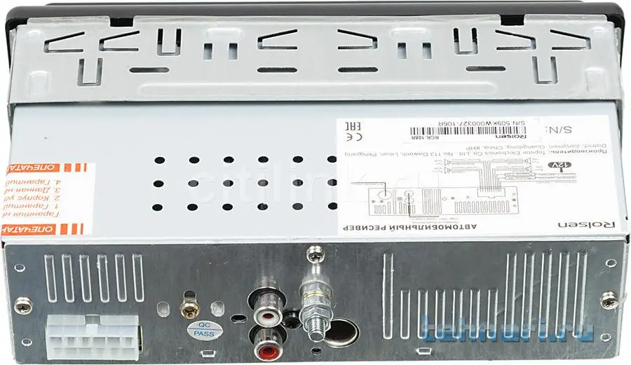

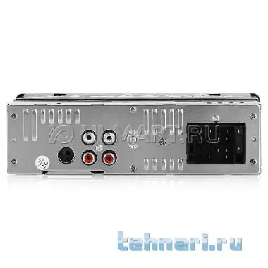

Подойдет ставь, ты бы видел какой радиатор использует производитель дешевых автомагнитол.:jazik:
    7.9 KB · Просмотры: 154
    37.9 KB · Просмотры: 251
    44.1 KB · Просмотры: 90
Нагрев зависит от нагрузки и питающего напряжения, если микра будет трудиться на 8 Ом, то этот радиатор кое-как пойдёт. Если нагрузка будет 4 Ом, то ставь либо вентилятор, либо меняй радиатор. Если не планируешь на макс.мощности слушать усилитель, то можно оставить всё как есть.
