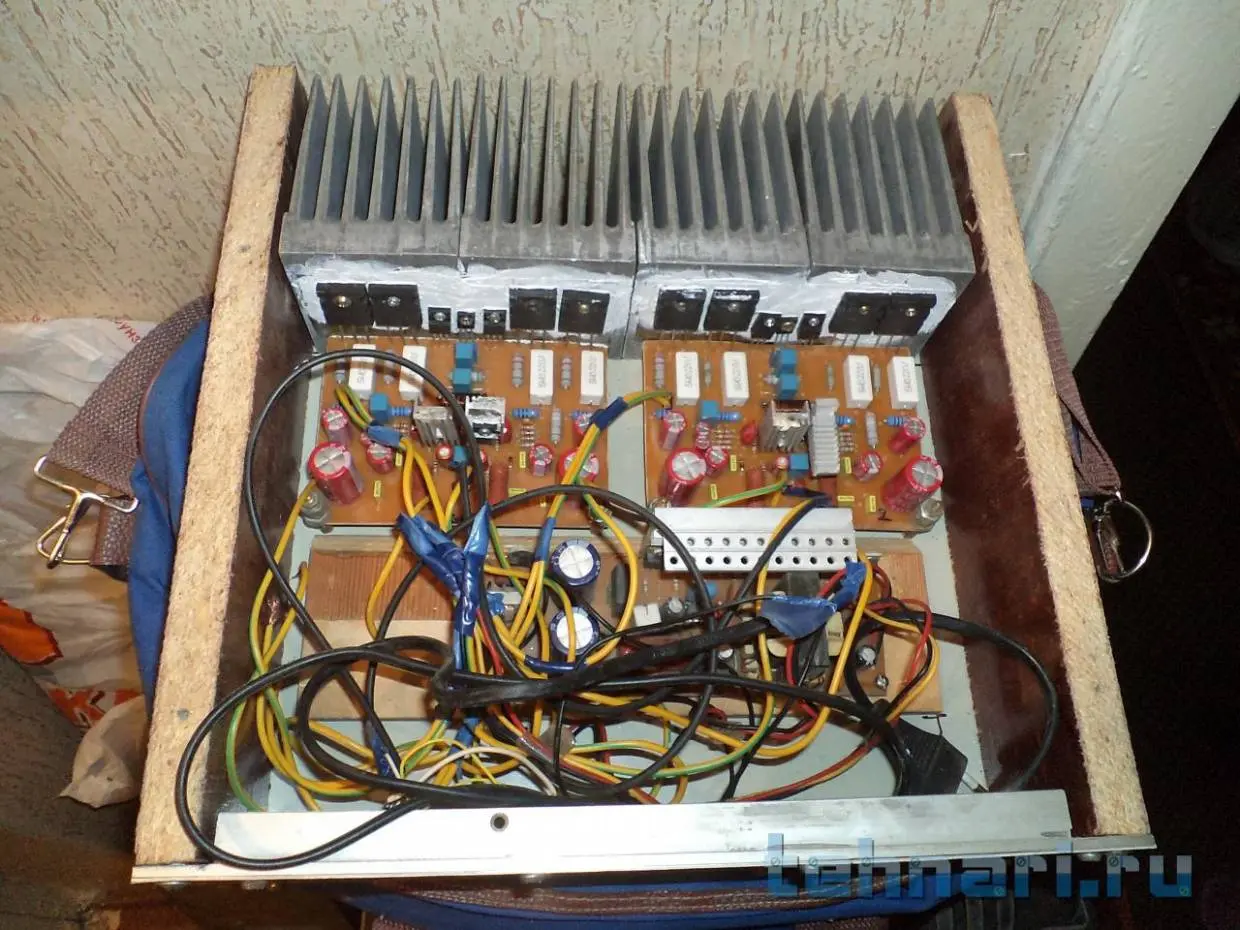

Всем доброго дня. Пока еще болею, время есть, решил собрать усилитель "Ланзар" Но столкнулся с проблемкой, а именно нет продаже нормальных радиаторов. По барахолкам искал, тоже ничего не понравилось. И тут я вспомнил, что у нас в городе есть бывший военный завод, там есть литейка аллюминия, опытные фрезеровщики, тем более большинство мои знакомые. Что хотел спросить, какой нужен размер для двух каналов, какая должна быть толщина подошвы радиатора, оптимальная толщина и высота ребер, рассояние между ними. Естесвенно для пассивного охлаждения. Подскажите, пожалуйста, у кого есть опыт в сборке данного уся.
    117.6 KB · Просмотры: 1,006
    167 KB · Просмотры: 1,131
    40 KB · Просмотры: 881

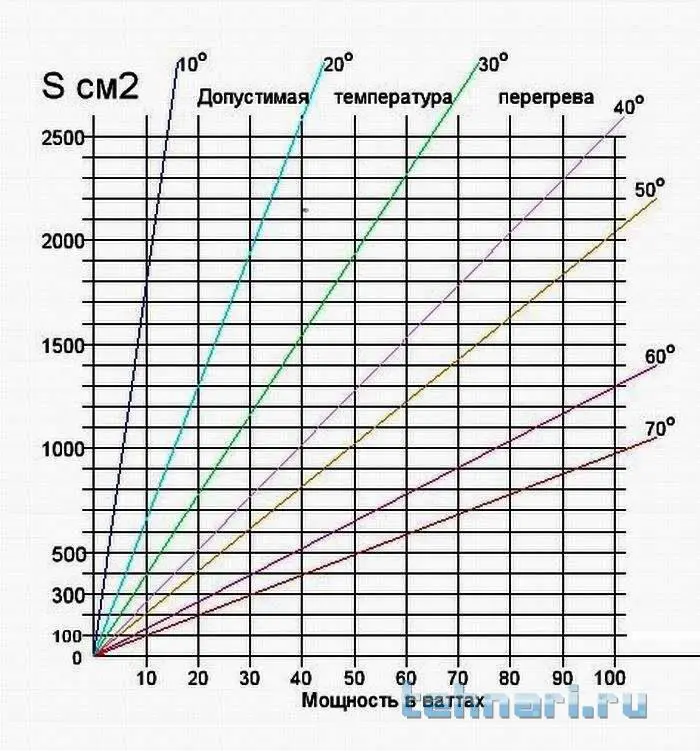

Тут как раз тот случай, когда кашу маслом не испортишь. Т.е., чем больше, тем лучше.
И ещё для примерного определения площади радиатора для транзисторов, можно воспользоваться следующим графиком.
Пользуясь графиком, следует учитывать, что там приведена температура при 0 градусов, поэтому надо прибавить к данному значению температуру, при которой будет работать устройство, например 20 градусов (комнатная температура).
Пример! При мощности которую рассеивает транзистор в 50 Вт, при площади поверхности радиатора 500см2, температура по таблице будет 70 градусов, прибавляем к ней 20 градусов (комнатная температура) и получаем что радиатор будет разогреваться до 90 градусов. Данный расчет приведен для пассивного охлаждения то есть без обдува радиатора с помощью кулера!
    55.2 KB · Просмотры: 586

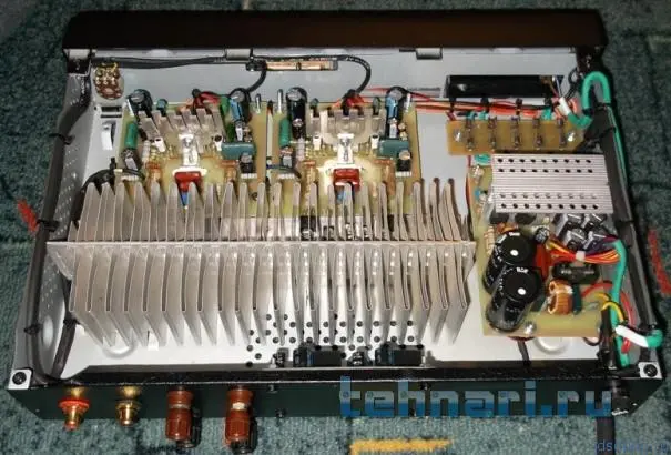

У меня стоит радиатор 35см на 25см и толщиной 3см с ребрами.На два канала и почти не греется.
При средней мощности Ланзара в 60 -70 Вт площадь радиатора на один канал должна быть не менее 800 -1000 см .кв. Также очень важно хорошо отводить тепло от транзисторов диф.каскада, так как их перегрев ведёт к повышению тока покоя и повышенному нагреву транзисторов оконечника. То есть выходит замкнутый круг - при хорошем охлаждении транзисторов диф.каскада меньше греются и оконечники.

по поводу размеров самого радиатора для одного канала усилителя:
здесь есть маленький нюанс, усилитель то работает в классе АБ, а значит греется он больше всего как раз на мощности чуть выше средней, так как на транзисторах выходного каскада наибольшее произведение падения напряжения и протекающего в этот момент тока, вот и получается, что радиатор с площадью 1000см2 , будет греться меньше на выходной мощности 100Вт, при напряжении питания +-35в, чем на мощности 60Вт при том же напряжении питания и той же нагрузке.
Так же не стоит переживать о том, что на ощупь радиатор будет горячим, наше тело так устроено, что мы чувствуем не саму температуру, а её разность, как на пример зайдя в дом с мороза - мы откроем кран с холодной водой и она нам покажется тёплой, а будь ты в тепле открыв кран то скажешь что вода холодная. Так и здесь, температура радиатора 65 градусов рукой ощущается как сильное тепло, при этом на работу усилителя такое положение вещей особо не скажется.По этому нужно найти компромисс, ведь если начать гнаться за снижением температуры, то можно собрать не компактный эстетически привлекательный и при этом хорошо работающий усилитель, а огроменный ящик с иголками и рёбрами размером с холодильник .
