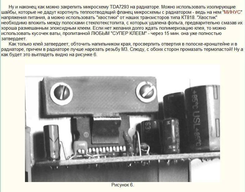

Здравствуйте все !
Собрал усилитель на двух тда7293.
Вопрос:
Можно ли касаться неизолированного от микросхемы радиатора (на корпусе микросхемы минус питания) не приведёт ли это к короткому замыканию и выходу из строя микросхемы. Конструктивно радиатор - он же задняя стенка корпуса усилителя, сам корпус деревянный.
Подскажите пожалуйста.

нужно изолировать. касаться не желательно.может бабахнуть
Касатся чем? Нельзя только что бы касание к радиаторы было средней точки и + питания, корпус то деревянный
Проще было бы изолировать микросхему от радиатора слюдой(как это обычно делают),чем потом искать приключения:случайно задел экранированным неизолированным проводом по радиатору,прислонил к батарее отопления,и.т.д.-получится маленькая сварка(правда,непродолжительная :)))
