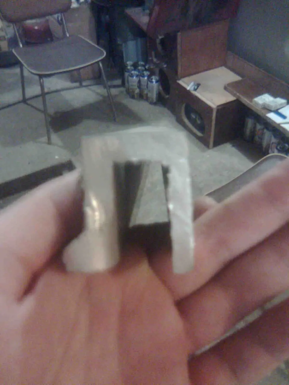

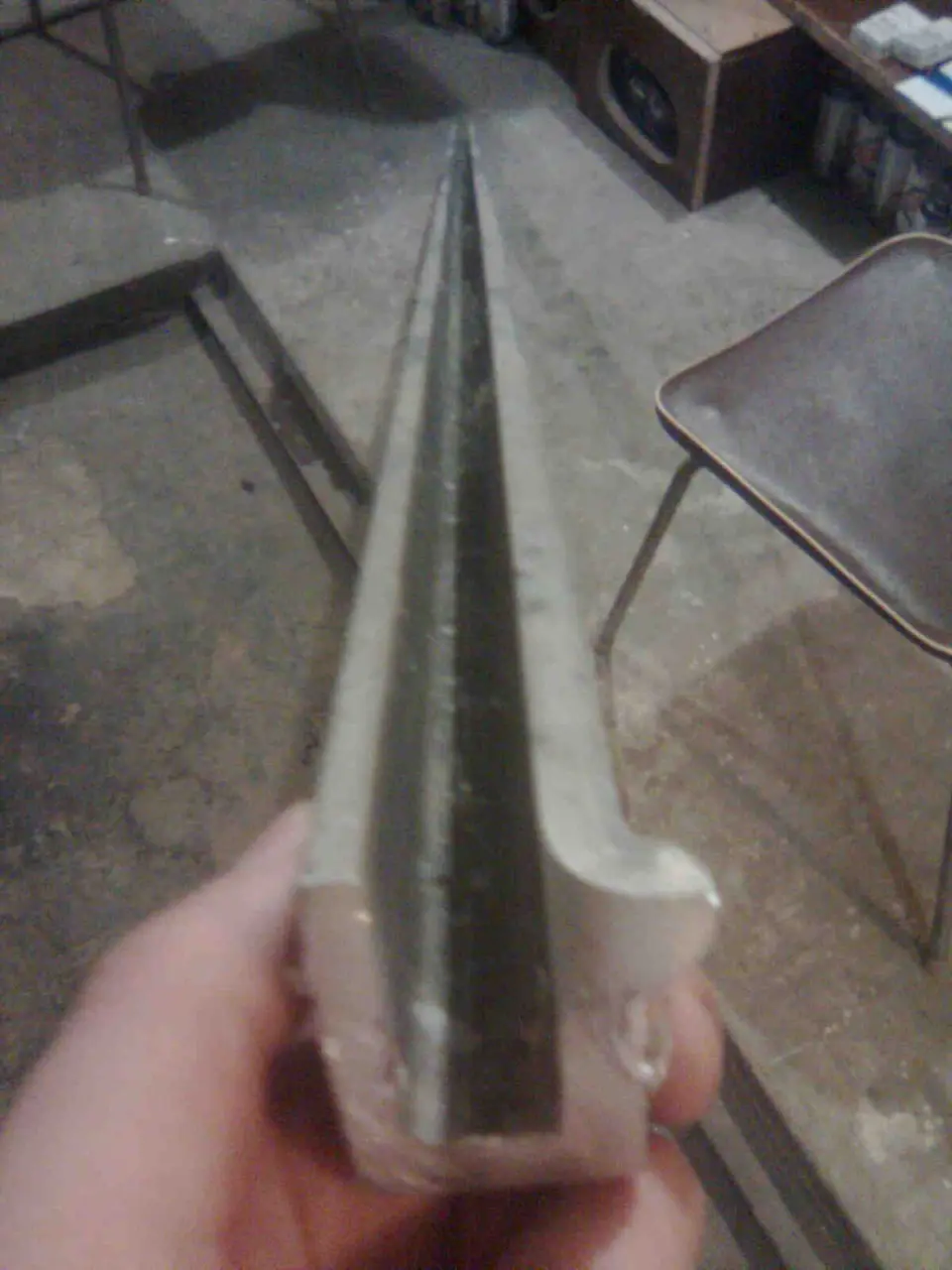

У меня имеется вот такой профиль,хочю из него сделать радиатор он сделан из чистого авиационного алюминия,хочю напилить несколько кусочков и соеденить их вместе с помощью кпт 8 потомучто готовый покупать нет финансовой возможности,подскажите такое решение имеет право на жизнь?

:cx:НА БЕЗРЫБЬЕ И РАК -РЫБА!
это всяко лучше чем ни чего,но эффективность будет естественно меньше чем у цельного радиатора,так что желаю успеха,а главное *не опускай рукава*
Спасибо обнадежили просто пообещал другу усилитель в машину бюджетный собрать поэтому ищю выходы из положения!
Можно еще сделать пропилы плоских и толстых поверхностях, чтобы увеличить площадь
Дельный совет от ROSSOMAXA ! При аккуратности изготовления не будут отличаться от заводских. Удачи.
Эффективность малая, видел на схем нете как на общую шину садили радиаторы от тиристоров.И сам автор говорил что не стоит оно того
