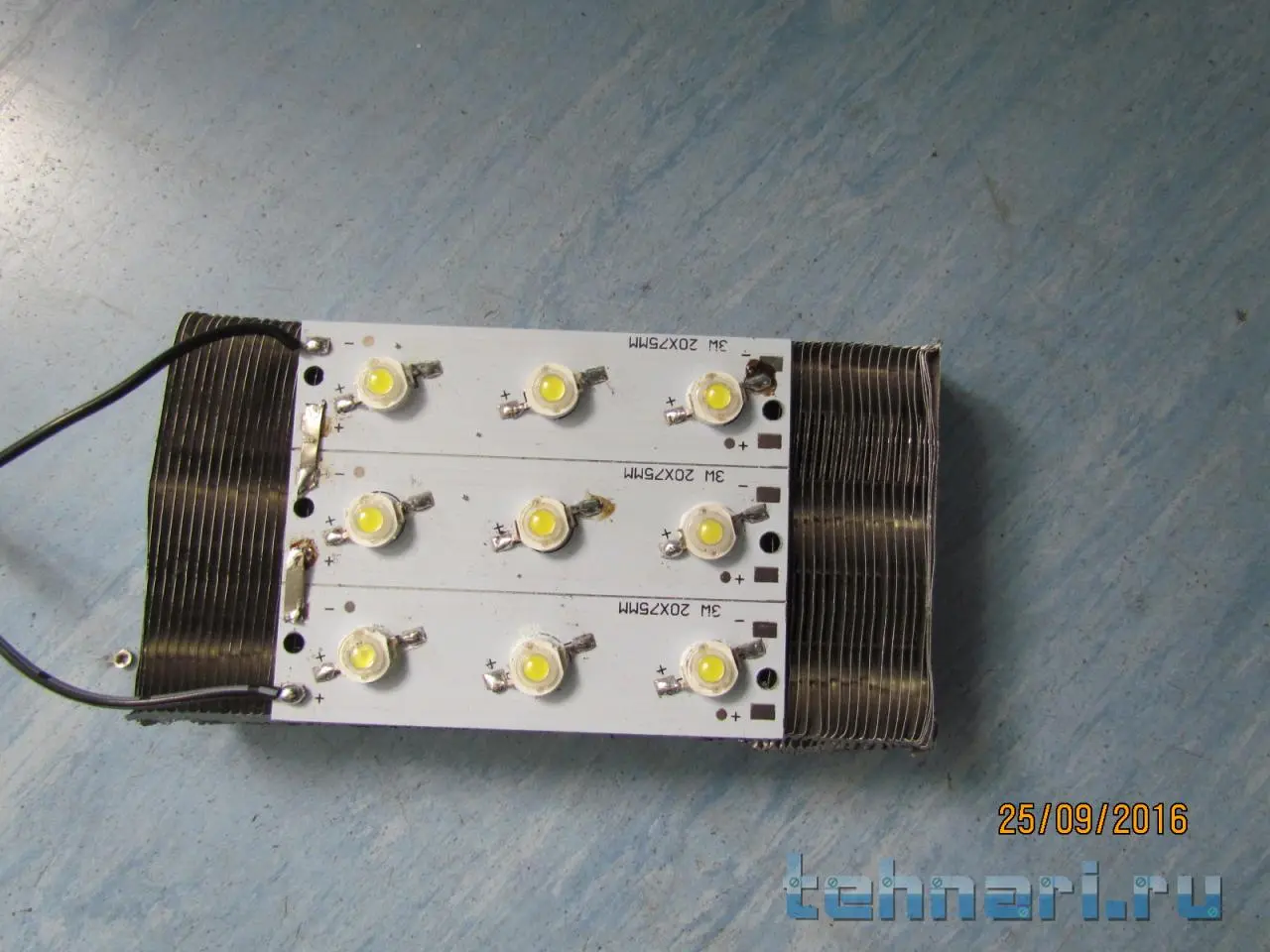

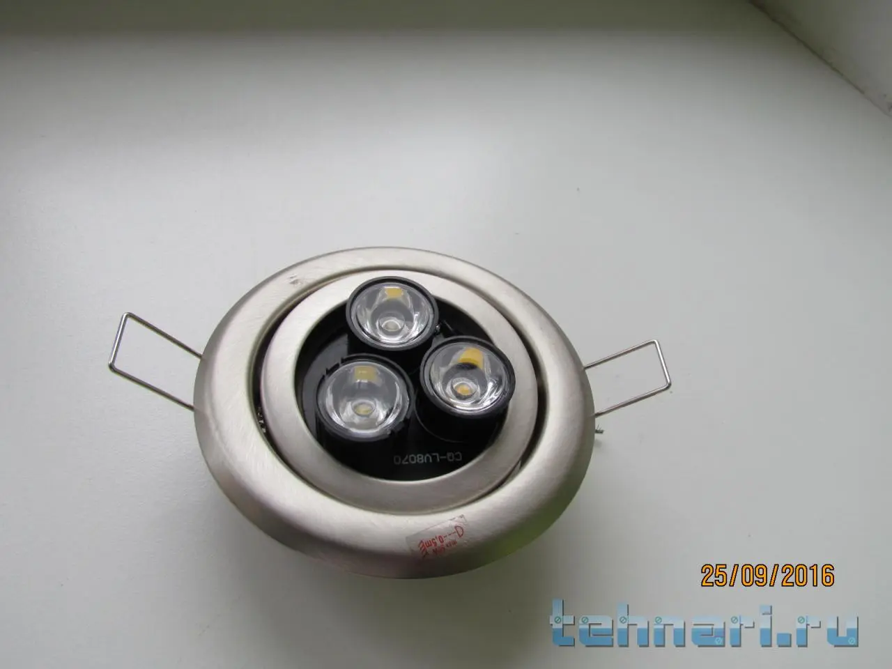

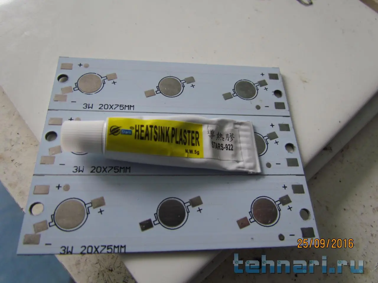

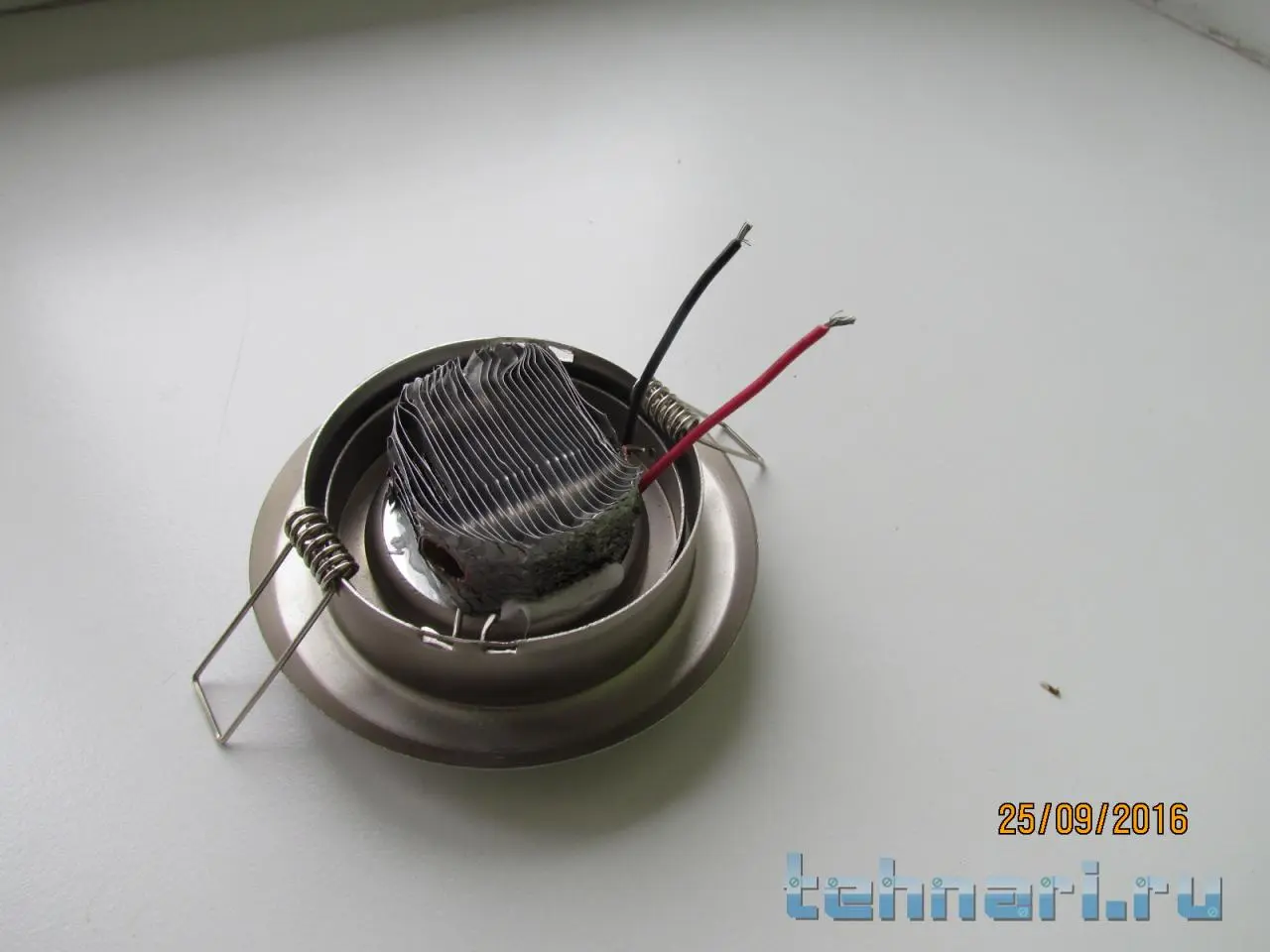

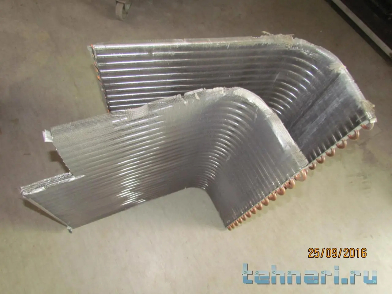

Разбираем старый кондиционер в нем два конденсатора толщиной 2,2 см .Пилим нужный размер и клеим на теплопроводный клей. 12 ватт что на фото греется до 42 градусов .
