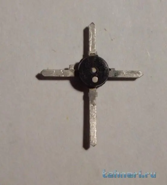

У меня валяется радиодеталь, на вид новая. Но нет представления что это. Думаю транзистор биполярный или полевой jFET.
Я промерил его обычным тестером, может кто в курсе что это...

Это СВЧ транзистор!

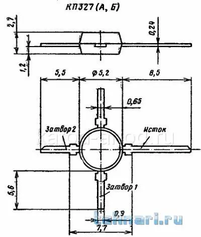

Очень похож на КП327Б.
Вот, кажись.

А можно поподробнее методику проверки? Посему результаты измерения в единицах тока?
Наверное подключал батарейку. Дело в том что мерил может лет 5 назад, записал на бумажку и положил в долгий ящик. Вон люди пишут что это полевой транзистор, теперь можно испытать его правильно. Спасибо.

Чего там думать? Вот же:
Предназначены для применения в селекторах каналов телеви­зионных приемников дециметрового и метрового диапазонов длин волн и усилителях.
