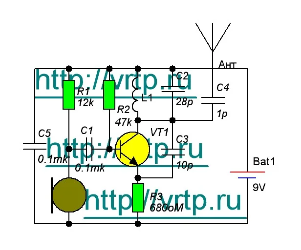

тогда подскажите более хорошую схему радиомикрофона на FM диапазон?
Для начала соберите что-нибудь попроще, чтобы было подробнейшее описание настройки. Например, "Первый жук".
Разберётесь как работает, разберётесь в настройке, послушаете и тогда уже, с учётом полученного опыта и своих пожеланий, возьмётесь за более сложные схемы.
Эта схема разработана на vrtp специально для начинающих и её повторили тысячи радиолюбителей, поэтому, если что-то не получается, то в этом виноваты будете только вы... :)
Практически в любом УКВ блоке старых отечественных приёмников можно найти.
Можно и С3197 поставить, даже может и на КТ315 заработать, только придётся чуть больше повозиться...
Если хотите "качественный" радиомикрофон, то ВЧ транзисторы всё равно придётся найти.
КТ368 подойдут, из импортных C9018 (S9018). На крайний случай КТ3102 или упомянутый уже КТ315.
Нужно заметить, жучок схема которого приведена по ссылке выше качеством звука не блещет, слишком уж простая схема. А в настройке может оказаться не самым простым, поскольку смещение на базе транзистора определяется свойствами микрофона, а они разные попадаются. В следующей схеме всего на две детали больше (резистор и конденсатор) но тут мухи и котлеты отдельно подаются. Режим транзистора по постоянному току не зависит от конкретного экземпляра микрофона и нагрузочный резистор микрофона можно подобрать по максимальной чувствительности последнего, без риска загнать генератор в режим, в котором он не будет запускаться.
Впрочем, эта схема тоже не без греха. Желательно добавить конденсатор емкостью 1-10 нФ между базой транзистора и минусовым проводом питания.
