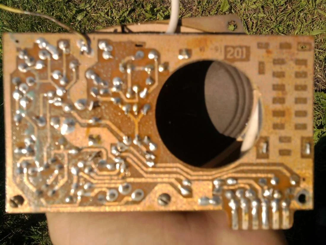

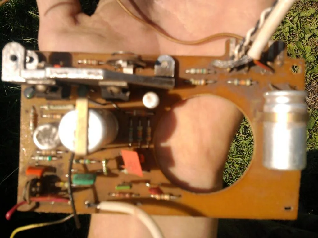

Здрасти! Есть радио приёмник Урал авто 2, меня интересует есть ли в нем стабилизатор напряжения?
Нет, только фильтр по питанию

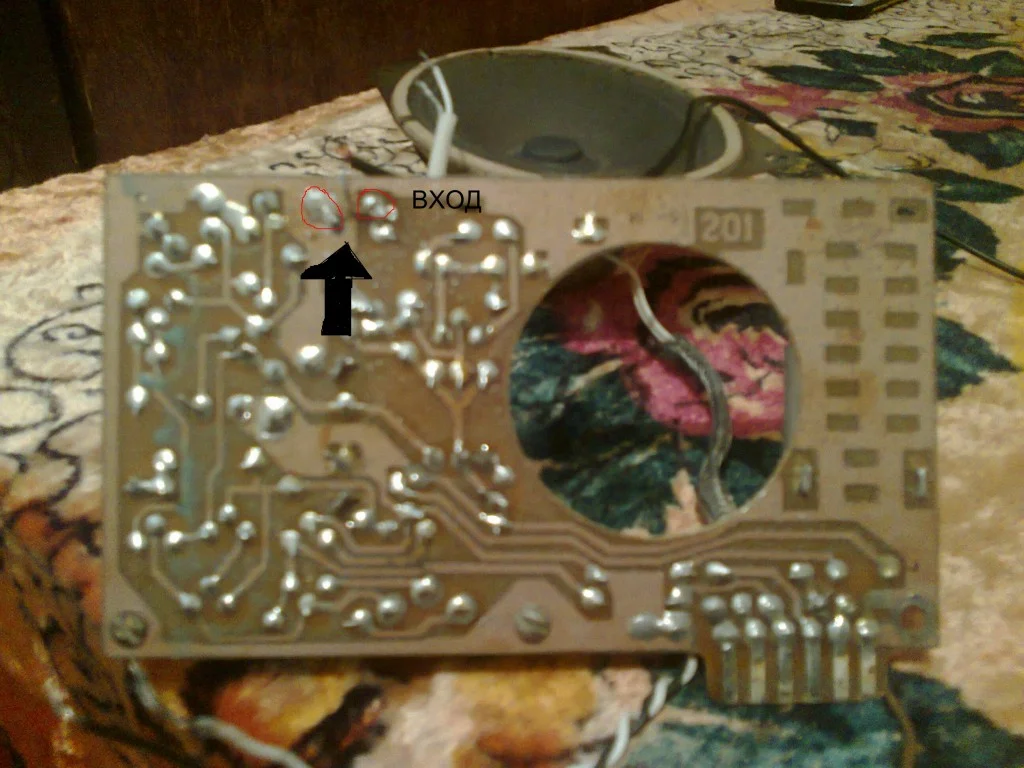

Где вход? и можно без регулятора громкости?
    105.7 KB · Просмотры: 10,673
    70.5 KB · Просмотры: 6,561
хочу персональную колонку сделать.
Если без регулятора громкости, то от движка этого регулятора (средний вывод переменного резистора) провод отпаяйте, этот провод и будет входом

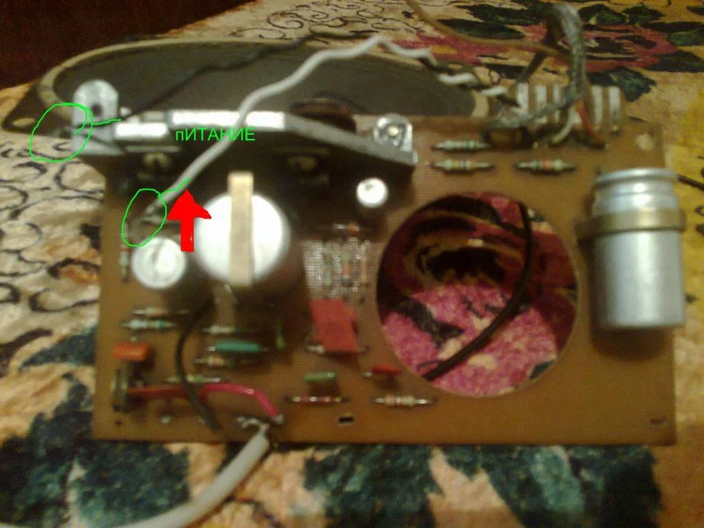

И ещё один вопрос. На этом усилке есть где нибудь постоянное напряжение чтоб светодиод подцепить?
Усилитель должен питаться постоянным напряжением, так что светодиод можно повесить прямо на питание. Не забудьте гасящее сопротивление. Удачи.
Он что то не работает. вот как я подцеплял:
    89.9 KB · Просмотры: 3,084
    77.4 KB · Просмотры: 2,491
Полярность диода перепутал. А вообще резистор последовательно со светодиодом нужен от 12 вольт где-то 1-2 кОм. Может спалил диод.
я диод не подцеплял. читал про него написано что может работать от 6 вольт, но что-то ни как. может у кого нибуть есть такой приёмник, посмотреть правильно я его подцепил или нет.
Неясно, что не работает, светодиод или усилитель от приемника?
усилок! извиняюсь за неясность
