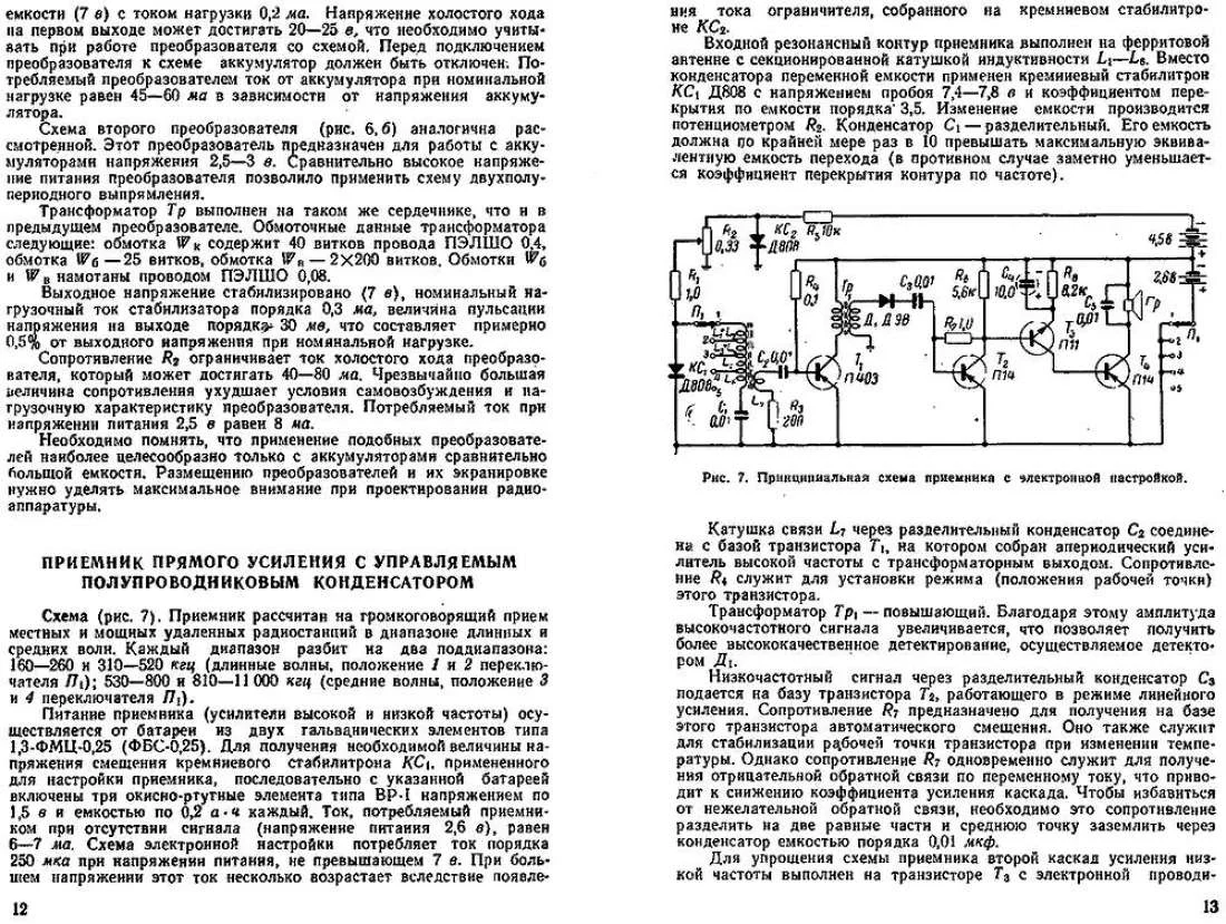

Уважаемые знатоки!Подскажите, где можно увидеть схему входной цепи радиоприёмника с электронной перестройкой ферритовой антеной и автотрансформаторной связью с УРЧ на биполярном транзисторе?Если это не сложно буду благодарен за помощь!Всем заранее СПАСИБО!!!

Найдите схему м/ф Аэлита 101 - там регулировка производится с помощью варикапов
